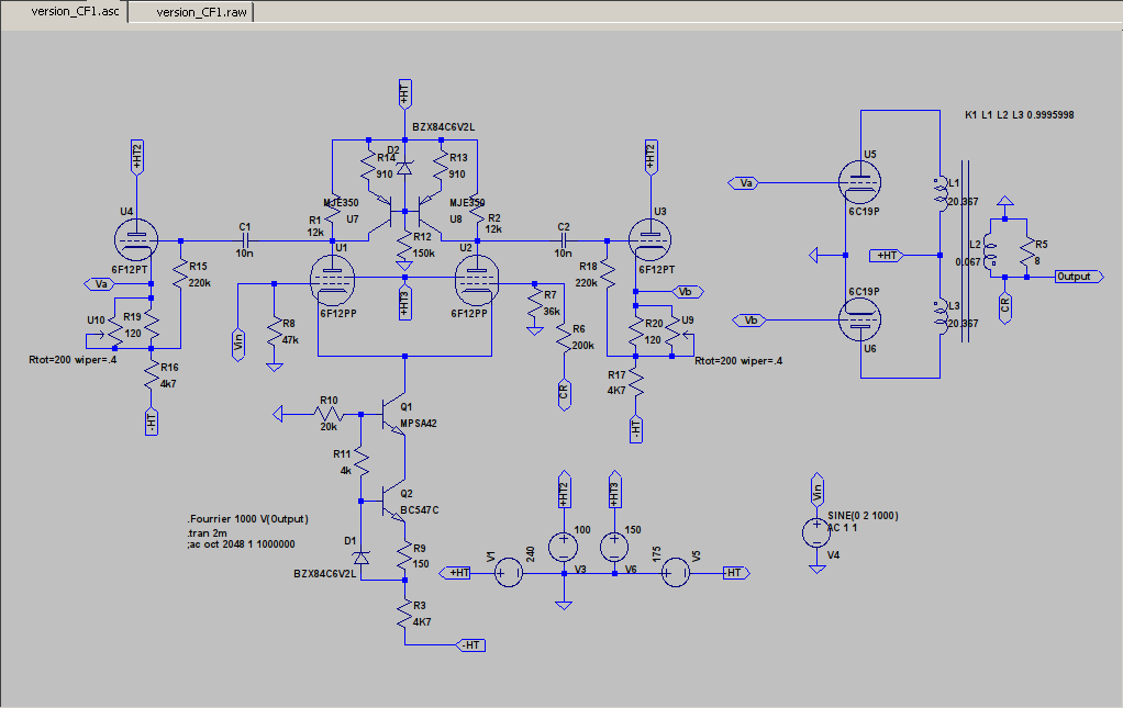

MessagePosté: Dim 14 Aoû 2011, 14:13
Joy, joy !
Alors, avant les surprises, je poste le schéma utilisé :
Le coup de l'hénaurme condensateur de liaison à 10nF qui ne sature jamais c'est très très bon et sur ce schéma, ça n'apporte toujours rien à la BP sauf que ... ça augmente le gain ! :shock: si si et de 1dB dixit LTSpice (on passe de 12,4dB à 13,4dB). Du coup je pousse un peu la CR pour revenir à 12,4dB ... ça m'élargit la BP de .... 10kHZ et le déphasage à 20kHz passe de -14° à -11° ... mouais.
Alors je ne comprends pas bien comment le CF placé comme ça (ou autrement) peut augmenter le gain, je suis tenté de penser que ça ne l'augmente pas mais que ça réduit la compression et donc la distorsion ... rolls 8)
10nF c'est vraiment beaucoup d'après la simul, on trouve une FC à 3,5Hz pour C=2nF (bon, ça reste de la simu hein).
À noter, que tout ça pour le même prix que la version 1 car les triodes sont mariées avec les pentodes ... bon, on complexifie un peu le schéma (et encore) mais surtout ... ça permet de chiner LE condensateur polystyrène qui va bien pour faire la liaison :mrgreen:
PS: archive spéciale dieu grec
version_CF1.asc.gz

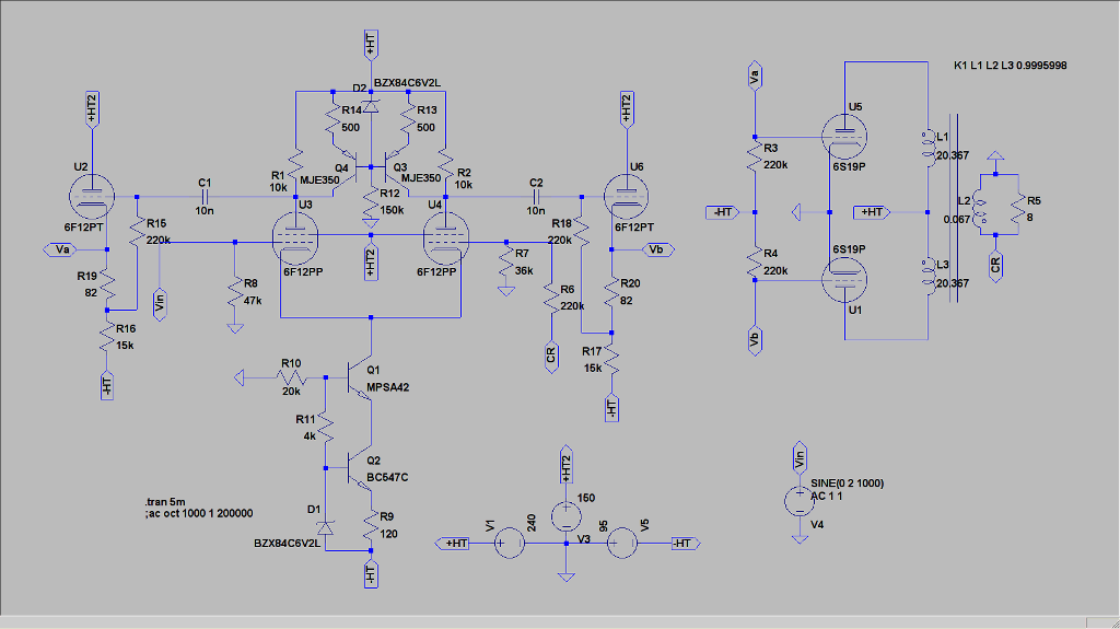

Un point me chagrine les finales voient 6 volt (positif) comme polar
c'est pas un peu beaucoup :oops:
A tout de suite , ici on attend un gros gros orage :roll:
MessagePosté: Dim 14 Aoû 2011, 21:39
Bonsoir Chanmix
J'ai regardé ton fichier
Quelques remarques
Les tensions et courants des 6F12P sont trop élévé à mon goût
question dissipation plaque et écran 5W pour la pentode et 3.5W pour la triode
La polar est trop positive sur les finales
en relisant le post j'ai relevé les points de fonctionnement
de Pascal soit Ik 40 ma pour une polar de -95 V
Il est bien d'arriver à un spice error log vierge :oops:
Un réglage du courant de repos façon schéma du 6L6 de Yves
d'ailleurs dans ton schéma l'alim négative et les 220K sur les finales
font doublons non tub13
Bref voici une capture de ma vision des choses AMHA c'est encore
optimisable :oops: :oops:
