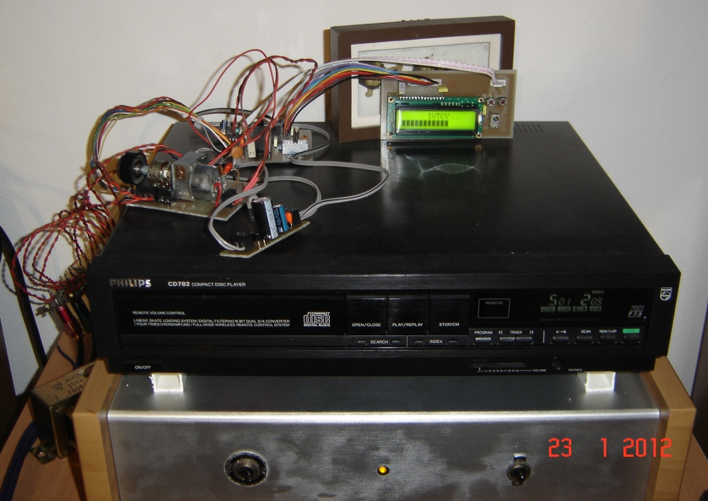

J'ai passé en test réel sur mes amplis et l'IVTCY et le lecteur CD en direct
Résultat , c'est le pied de choisir la source et monter ou descendre
le volume de son canapé
Aucun craquement ou bruit issu du moteur en fonctionnement, on entend juste les relais qui basculent
la sourdine fonctionne bien :mrgreen:
Voir cette petite photo du testbench pas très présentable mais fonctionnel
je vais commencé à réfléchir à une boîte ou l'intégration dans mon filtre actif ou dans l'IVTCY
je me tâte :oops:
Par contre le bargraphe est amplement suffisant car en réalité on règle à l'oreille :oops:
ce n'est qu'un plus visuel :mrgreen: , la course log du potar est bien retranscris par le bargraphe
Bref reste à câbler l'alim à MC34063 définitive et hop , empaquetage tub15
