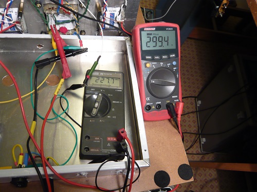

voilà à mon tour de vous présenter ma version "bébé" du DPP EL84, pas pour me vanter mais pour raconter un peu mes expériences et problèmes lors du montage.
J'ai pris un petit boitier Hammond avec sa plaque inférieure (pour moins de 30 €).
Mais j'avais la mauvaise idée de monter tout sur cette plaque plutot que dans le boitier ce qui m'a occasionné beaucoup de problèmes pour les liaisons aux éléments fixés sur le boiter au moment de l'assemblage final.
Voilà la carte et les transfos montés sur la plaque:
Quelques tests des tensions:
la tension de chauffage des filaments est un peu juste mais encore bien dans la fourchette de -5%
tension HT avec 235VAC.Pour l'instant je resterai avec ça.
