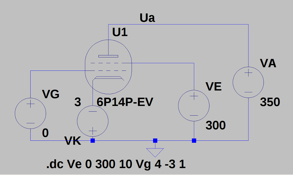

Suite à la proposition de Yves voici un essai de courant grille avec uniquement l'influence de la tension d'écran
donc la variation de tension d'anode ne change pas le courant grille :oops: :oops:
Le schéma de test

Code:
*    Modifié par Totof le 24/02/2016 pour essai de courant grille avec influence de la tension d'écran et non pas d'anode !!!
*    Bgg G k I=IF(V(G,K)>0, 5.10044246234457E-09 * ((( A +V(S,K))/( B +V(S,K)))**4)*V(G,K)**1.5,0)
*    Dans la formule ci-dessus, A augmente le courant quand sa valeur croit,
*    B accentue le coude en le ressérant vers la gauche quand sa valeur décroit
Bgg     G       k       I=IF(V(G,K)>-1.2, 5.10044246234457E-09 * ((( 4238.969348634 +V(S,K))/( 181.39443771702 +V(S,K)))**4)*V(G,K)**1.5,0)
Le fichier .inc complet pour les "fadas"
6P14P-EV.inc.tar.bz2
Attention les variable sont juste un essai et ne sont donc basé sur aucune valeur réelle
ce point est à "nourrir" si vous avez des infos tub18 tub18

Bonjour Totof,
Cà a une bonne g....La formule utilisée est assez réaliste, et les résultats suivent ! 8)
Effectivement, quelques point 'observés' permettraient de concrétiser. Il faudrait alors étendre à des tensions de G1 plus négatives, afin de voir la limite basse du courant tub13 (disons jusquà' 10µA) éventuellement en dilatant l'échelle ou en la rendant logarithmique (c'est plus l'ordre de grandeur que la précision à 3 décimales qui importe 8) .
En effet, on lit pas loin de 1 mA avec 60 V écran. Ce n'est pas idiot et si c'est bon, cela impacte sérieusement l'étage qui précède et dont la résistance interne est souvent de quelques dizaines de kOhm...ce qui donnerait quelques Volts de perte pour des fractions de mA ! Cela n'est pas un scoop, mais avoir ce genre de calcul dans un modèle est amha un vrai progrès.
Merci. tub18
