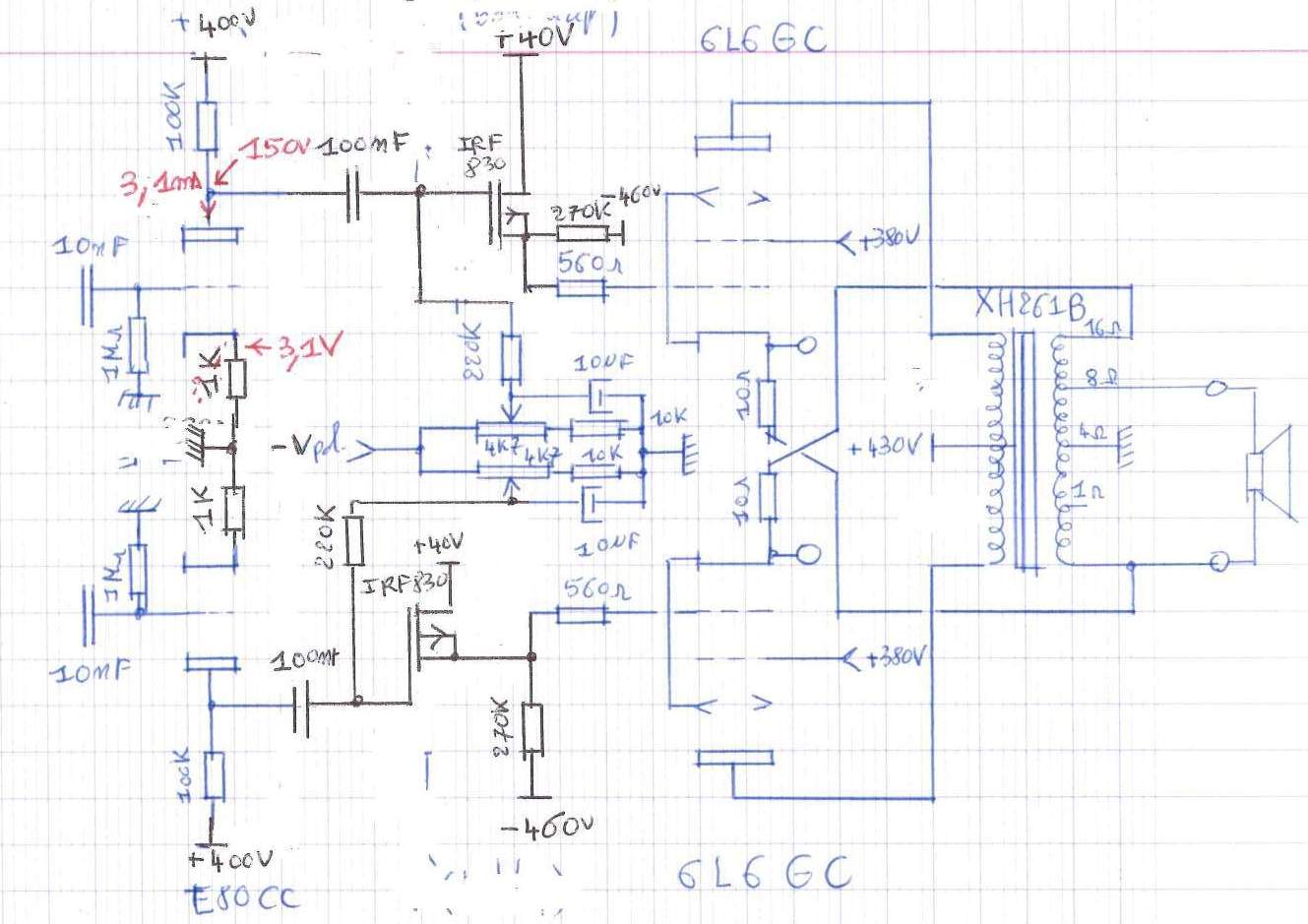

ca y est, j'ai trouvé un montage simple pour alimenter mes IRF 830 en liaison directe avec les G1 des 6L6 :
Je dispose sur le TA d'un enroulement de polarisation (pris sur une branche des enroulements HT) qui fournit 29V (je m'en sers pour faire ma tension négative de polarisation 6L6 avec un doubleur de schenkel). En redressant (mono-alternance, pas le choix) + filtrage, j'obtiens un + 40V (les drains des IRF830 sont peu sensibles au bruit et aux résidus de ronflette).
Pour la tension négative, je prends les 2 enroulements de HT que je redresse négativement et filtre : - 450V. Il suffit de bien calculer les résistances de tirage des sources des IRF830 vers ce -450V : je désire 1.5 mA, soit R=270K. En plus cette forte tension négative de tirage fera que les IRF830 fonctionneront quasiment (presque !) à courant constant, ce qui n'est pas mal pour leur linéarité.
Je vais tester ça....
Pour répondre à Trappeur, je suis déjà à -40V de polarisation sur les 6L6, soit un courant de repos de 20 mA. Je ne souhaite pas descendre vraiment plus bas : distorsion de raccordement sur le TS (dues aux fuites magnétiques : cf McIntosh ou Circlotron) si pure classe B aux moyennes puissances.
Bien cordialement. Jean-Marc

Je n'avais de toute façon pas une liaison directe : +150V sur anode E80CC et -40V sur G1 6L6, il y a bien un condensateur quelque part ? Ce qui change entre les 2 versions c'est la position du condensateur de liaison.
J'ai monté la 2ème version de ce suiveur à IRF830 sur l'autre voie de mon ampli : on va pouvoir comparer comme ça... En statique ça marche parfaitement. En dynamique, on arrive à 18V en sortie (avec une forte distorsion) soit 40 watts !!!!
La 2ème version donne parfaitement satisfaction : c'est la bonne voie...
Mesure de distorsion à 26 Watts (la valeur habituelle d'un push de 6L6 : H3=12% C'est pas mal, compte-tenu que la CR globale rattrapera un peu le tout. A P= 10 watts, on a H3= 6%, sans CR globale...
Voilà... A présent je vais passer au 1er étage...
Ca avance, lentement, mais je comprends des choses : inconvénients du courant de grille, effet clamp avec la résistance de tirage de G1 à la masse, etc...

Demain je vais au travail (necessité de service) : je scanne le schéma qui fonctionne et je vous le poste...
Bien cordialement à tous, et merci pour votre aide précieuse...
 Sujet du message: Re: amplificateur 6L6 à charge répartie
MessagePosté: Lun 23 Mar 2020, 10:10
Messages: 444
Localisation: Aix en Provence
Voici le schéma qui fonctionne bien et permet de tirer 40Watts d'une paire de 6L6GC.
Reste à tester l'étage d'entrée + déphaseur...
Amicalement. Jean-Marc
