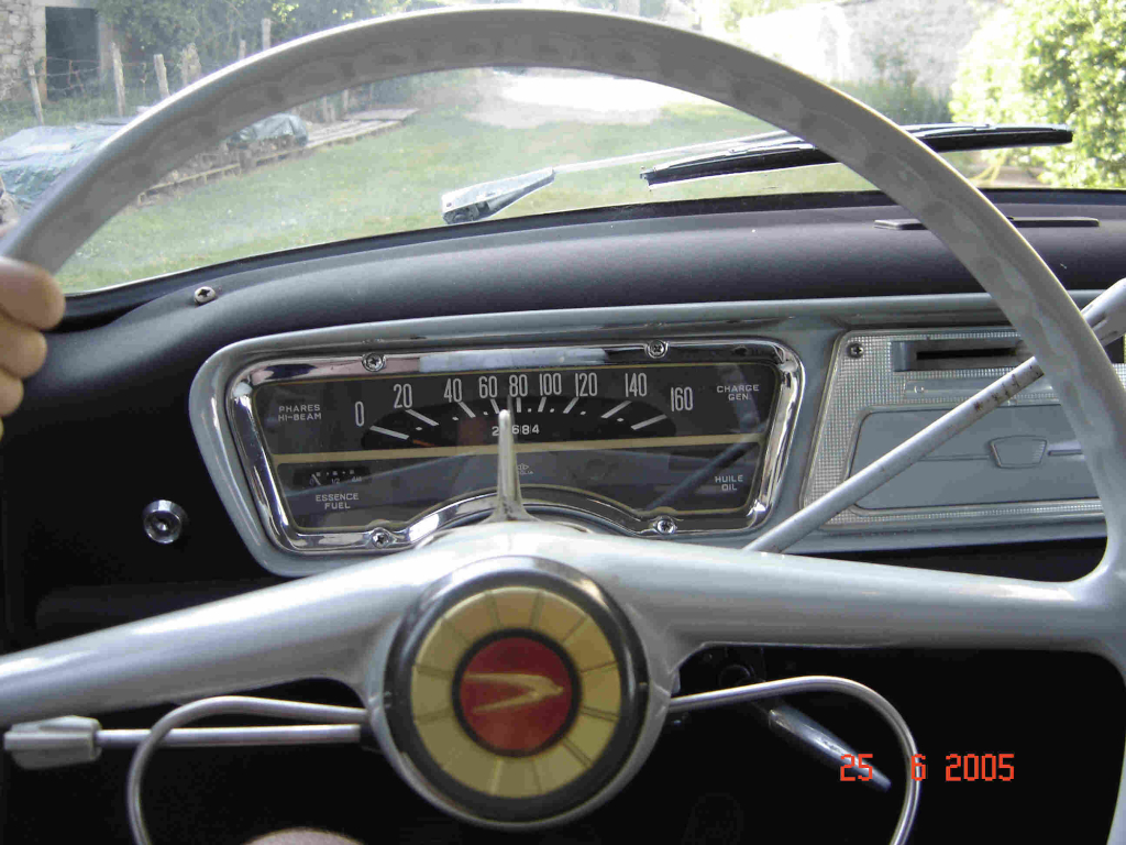

 Sujet du message: Re: Push Pull de 6F6G avec Cdiff (nouveau projet d'y a 4 ans
MessagePosté: Mer 09 Déc 2020, 21:55
Pour Daniel
Sweet memories prise en 2005 , au garage sous des draps depuis :oops: :oops:

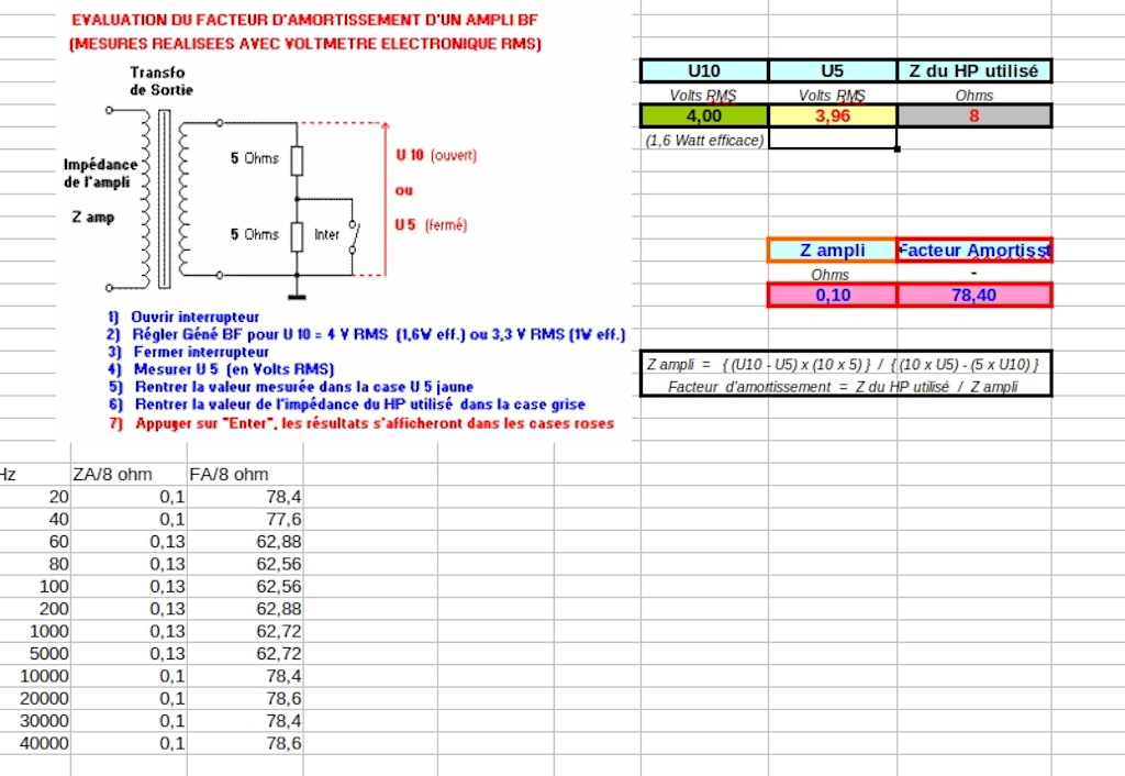

En congé aujourd'hui car il me change ma chaudière donc bricole sur l'ampli
avec mesure du facteur d'amortissement un peu compliqué vu "l'épaisseur du trait"
En fait on a un taux de 60 en gros sur toute la BP le passage de 62 a 78 dans le tableau
ci-dessous ne représente qu'un écart de 0.01 Vrms à la mesure :oops: :oops:
Ci-joint l'archive avec la feuille de calcul
Taux amortissement PP6F6S 6N2P CDIFF.zip
Un taux de 60 c'est vraiment pas mal pour un PP à tubes non ?
En tout cas ça tient très bien mes 38 cm Celestion
Je le repose sur l'étagère pour écouter de la bonne zique :mrgreen: tub18
