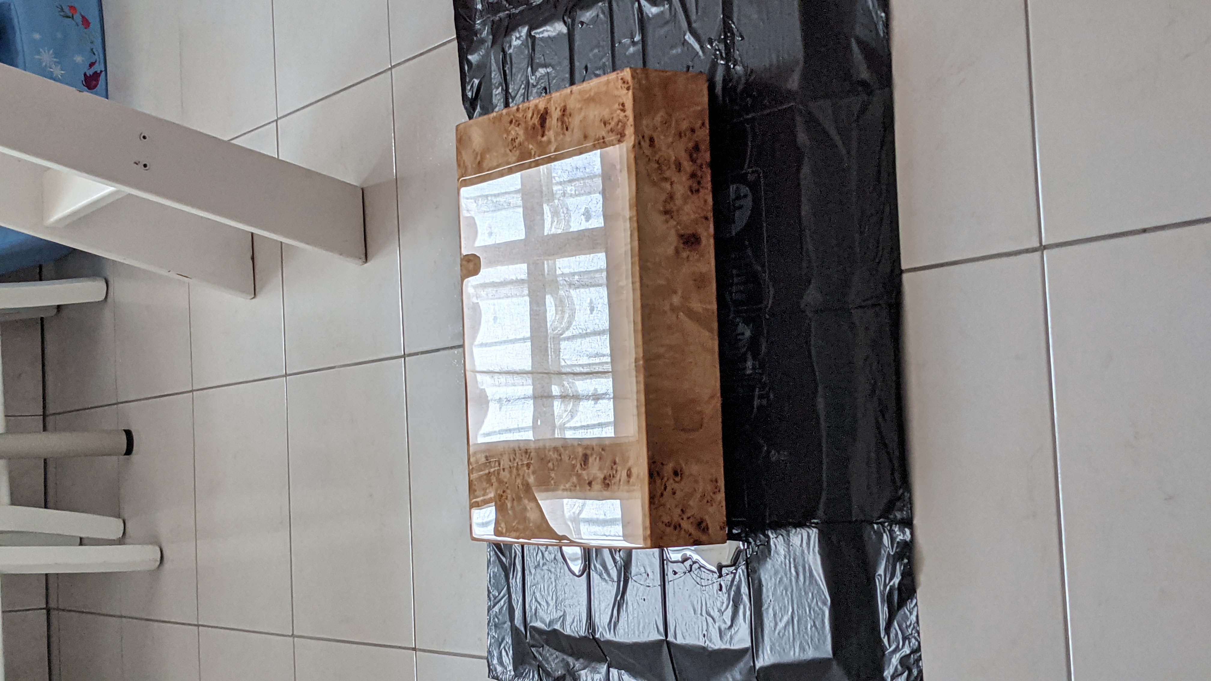

Et voilà... La résine de la boîte à bijoux est posée...
Polymérisation en cours...
 Sujet du message: Re: Les rejetons du Push Pull de 6L6 ou 6P3S w CDiff by Farf
MessagePosté: Dim 18 Avr 2021, 18:18
Superbe Nicolas!!
Comment seront les tubes? Tu prévoies une rondelle sur le dessus?
sinon tu aurais pu percer le bois avant de couler la résine, ce qui aurait fait des ronds bien propres après résine?
bravo encore
MessagePosté: Dim 18 Avr 2021, 20:39
Messages: 1482
Guy ne t'inquiètes pas j'ai fais mes trous dans mon bois en dessous du placage. Il me suffira de faire un trou avec un forêt, puis d'agrandir mon placage avec une fraise à affleurer sur une défonceuse. Tout sera bien rond et propre.
MessagePosté: Dim 18 Avr 2021, 21:11
très bien.
Mais juste pour challenger, surtout pas pour critiquer: si tu fais ta découpe avant de résiner
1. tu uses moins la fraise (qui n'aime pas beaucoup la résine)
2. les parois du trou sont résinées et donc plus belles.
je me trompe?
Mais c'est aussi très bien comme ça :-)
MessagePosté: Lun 19 Avr 2021, 07:22
Messages: 1482
Ah... Tu as raison... Les trous resinés ça aurait été bien... Je n'y avais pas pensé effectivement et tu as raison.
J'avais peur que la résine fasse des écarts d'épaisseur à cause de la tension superficielle... Déjà eu un cas similaire et ça faisait moche. J'ai pas osé ici mais effectivement j'aurais mieux fait. C'est fait... Pas grave. Mais tu as raison.
La fraise c'est du pas cher de l'extrême Orient... Si ça colle dessus... Pas trop grave. Je garde les fraises Tivoli pour les autres travaux...
