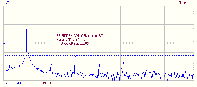

Bonsoir à tous
Pour Greg avec le module BT cité plus haut et le générateur de fonction de Keuwlsoft pour android
voici quelques captures
D'abord la puissance atteint 10 watts sans écrêtage sur ce SE de 6550 tout réglage de volume à fond
pour rappel le module sort 1.6 Vrms
La distorsion pour 6 Vrms est pas mal selon moi pour du son transféré en bluetooth
Vous en pensez quoi :?:

Hello Totof,
C'est vraiment très bon tub30 merci

On en pense qu'il va falloir maintenant le pousser un peu dans les coins : 10W à 1K , et 53dB de disto à 6W , pas mal c'est sur , mais quid à 10W , quid encore à 10W / 20Hz , quid toujours à 10W / 10Khz ?
Faut à présent mettre la barre à .1% / -60dB sur toute la bande , avec le S/B qui va bien ( au moins 90dB) , faire aussi de l'IMD deux tons en haut et bas de bande à puissance créte 10W , etc etc ....

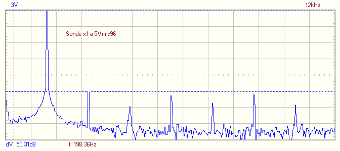

Bah le soucis est mon scope Velleman pour mesurer la THD à plus de 6Vrms faut mettre les sondes
sur x10 :oops: :oops:

je ne comprends lae pb avec le Velleman?
Bonsoir Guy
Le Velleman possède un fenêtrage pour la THD qui plafonne à 6 Vrms
pour aller au delà il faut mettre les sondes sur x10 et du coup la THD
se retrouve un peu noyé dans le gazon et j'ai observé une différence de THD pour le même
niveau de 5 db entre x1 et x10 voir capture ci dessous, les sondes sont elles en cause :oops: :?:

ok je comprends.
Perso je ne pense pas que le pb vienne des sondes mais du scope Velleman lui-même auquel je n'accorde pour ma part qu'une confiance limitée.
J'ai celui de Yves à la maison donc je joue aussi avec.
Certains le traitent justement de "jouet".
Je ne sais pas trop, mais je me méfie, les courbes me paraissent souvent trop belles.
