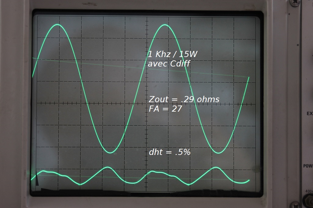

La suite en DHT:
C'est bien la pseudo triode du bas qui donne le ton coté non linéarité : on retrouve une forme d'onde similaire à celle d'un SE monotriode type 300B , et un FA pas plus terrible
Heureusement qu'il y a Malcolm :

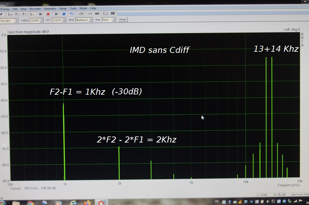

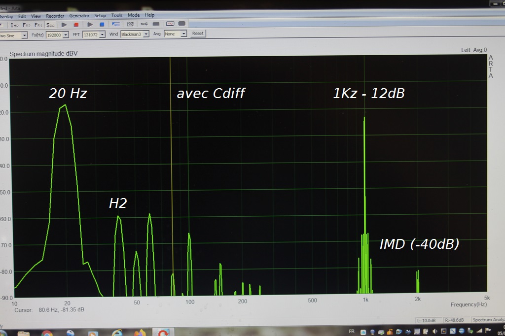

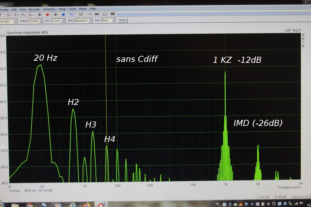

Mesures d'IMD à présent : 20Hz niveau max plus 1Khz - 12dB :
Suite sur le haut du spectre à venir

Hello les pionniers !
Superbe réduction de l'intermodulation ! Et je ne parle pas du FA.
Quant au gain obtenu avec seulement 2 étages d'amplification on est sans voix ; tout bénef du remplacement de la CR par la Cdiff.
Bravo Gérard ! :P

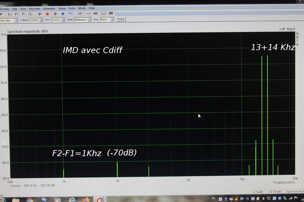

IMD suite et fin :
dans cette configuration , il faut bien voir que le signal à 1Khz n'existe pas dans le signal à l'entrée et qu'il est créé de toutes pièces par la non linéarité de l'étage de sortie : rien à voir avec de la distorsion harmonique , il peut étre complétement dissonnant avec le reste du message sonore
mais grace à Malcolm ....;
On va en rester là pour la config triode / pentode , je modifierai plus tard l'un des canaux en version pentode / pentode

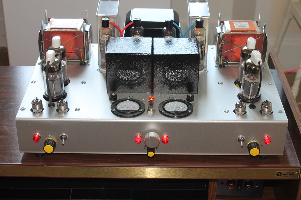

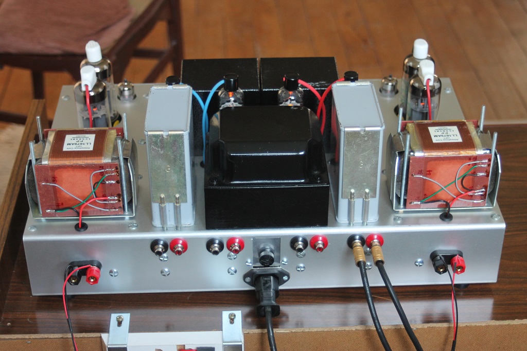

Et pour finir , là ou David n'a pas tout à fait tort , deux photos de la béte , ou plutôt de l'usine à gaz :
pas osé l'installer sur la balance électronique de cuisine de Mme , mais ça doit bien faire 30kgs
1W par Kg , c'est la bonne moyenne , non ?
