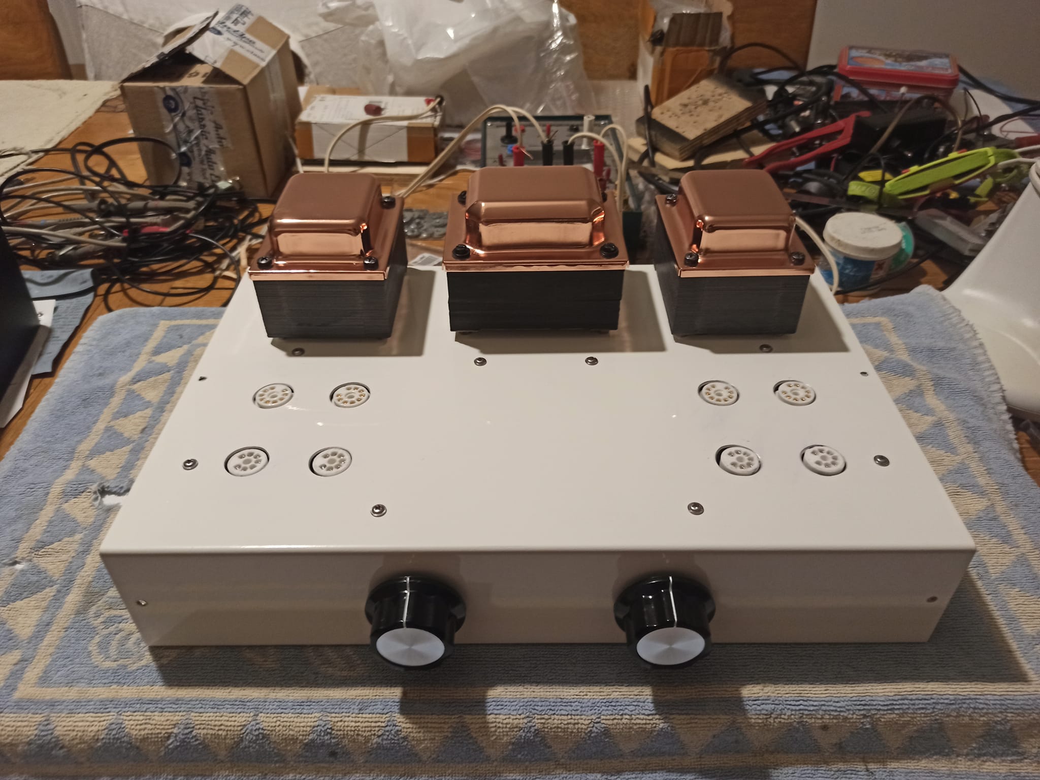

The work in Progress
To be continued

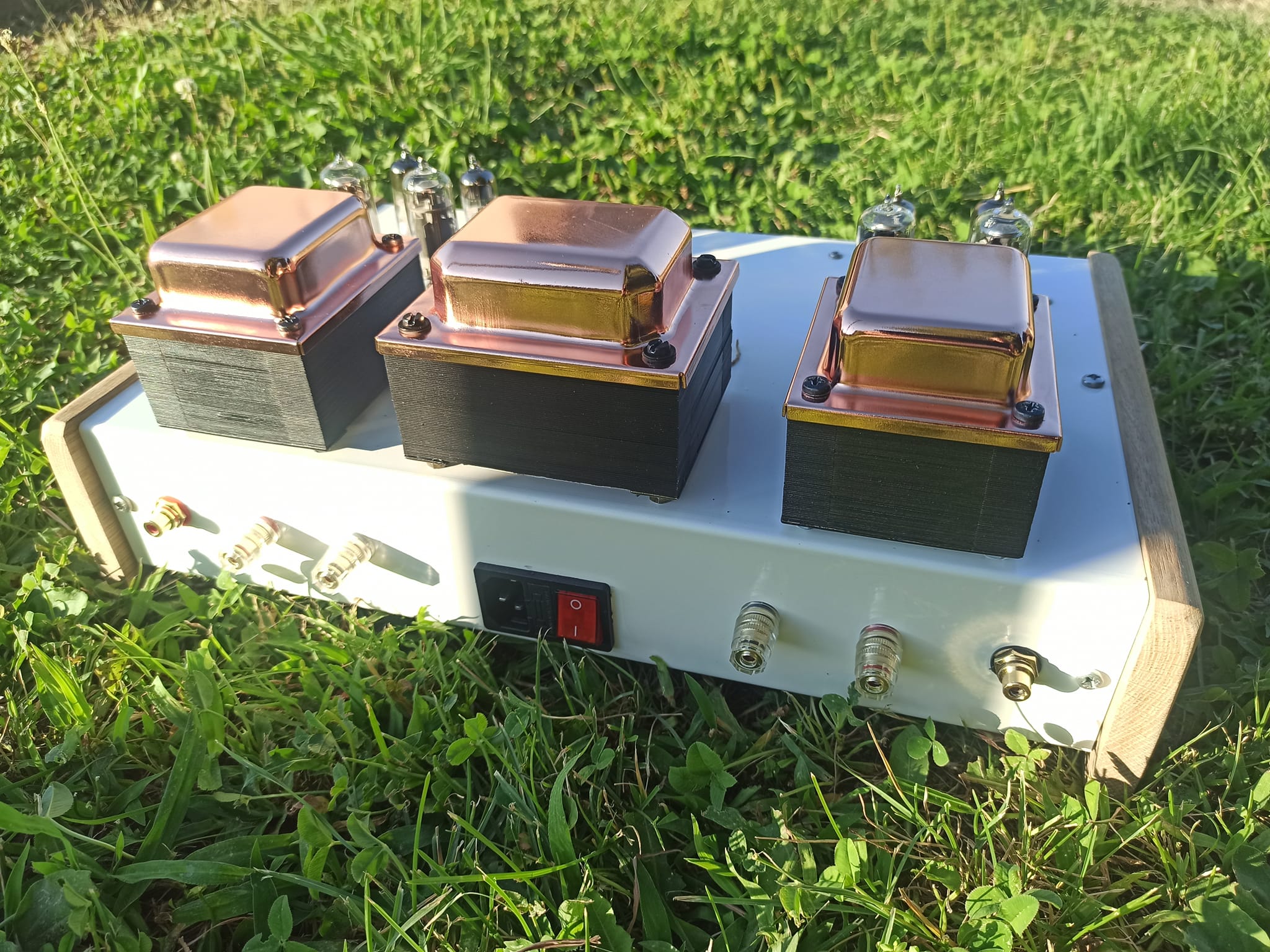

Bonsoir à tous

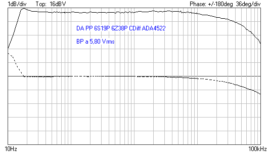

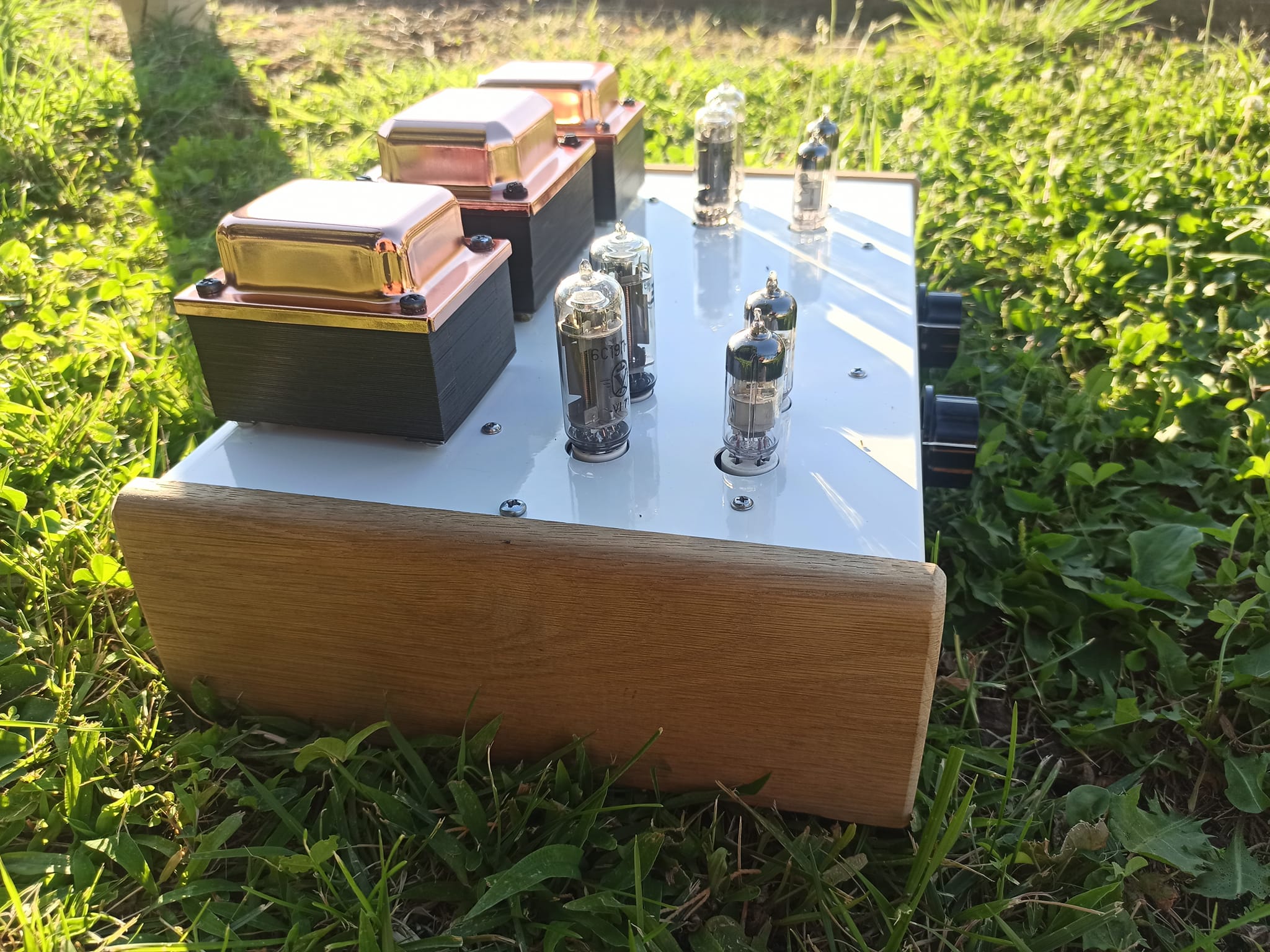

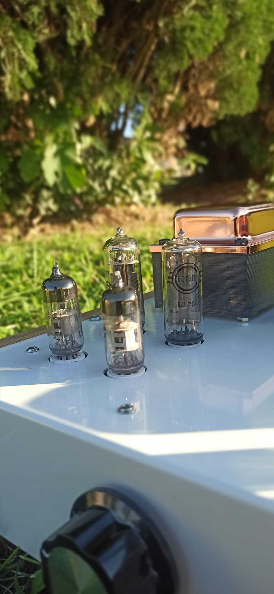

Voilà mise en boîte finie
Après quelques réglages galère lié à la correction différentielle un peu Chatouilleuse j'ai retouché la résistance de contre réaction de l'ampli opérationnel de la correction pour abaisser son gain, ça causait du motor boating dans les enceintes avec le réglage initial
Là avec une résistance de 30K le gain permet à la correction de pas se mordre la queue

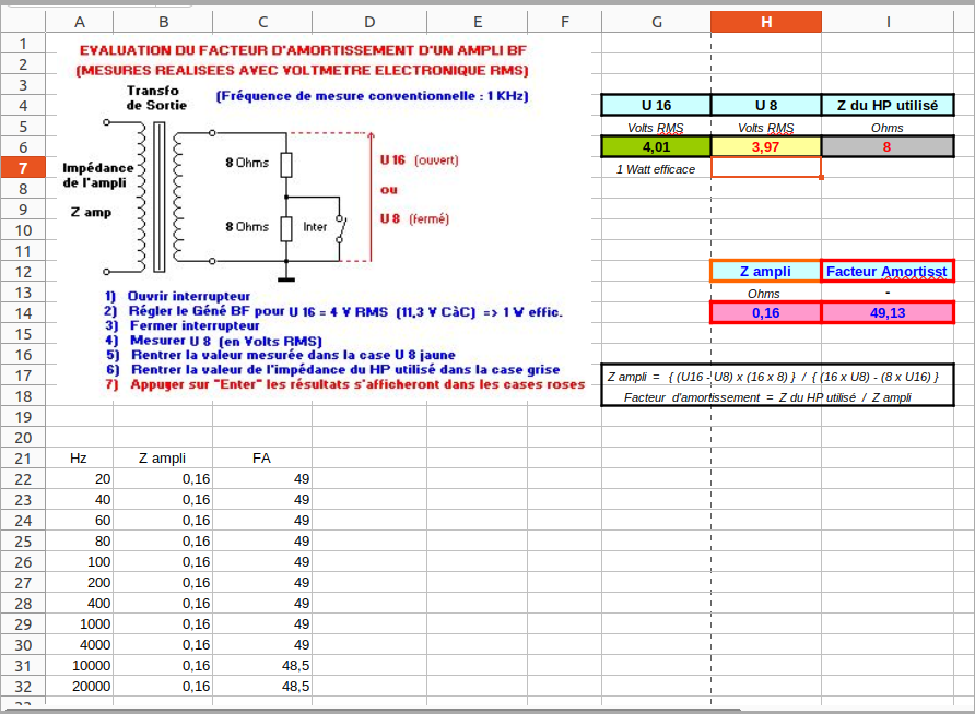

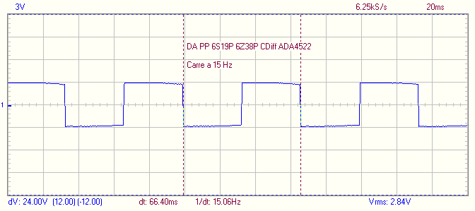

Quelques mesures de la bande passante, la distorsion et du facteur d'amortissement qui est ici autour de 50 , énorme pour un ampli à tubes, font de ce petit biniou un ampli très très énervé

Voilà , là il est brancher sur mes Fostex pour écoute :mrgreen: :mrgreen:
