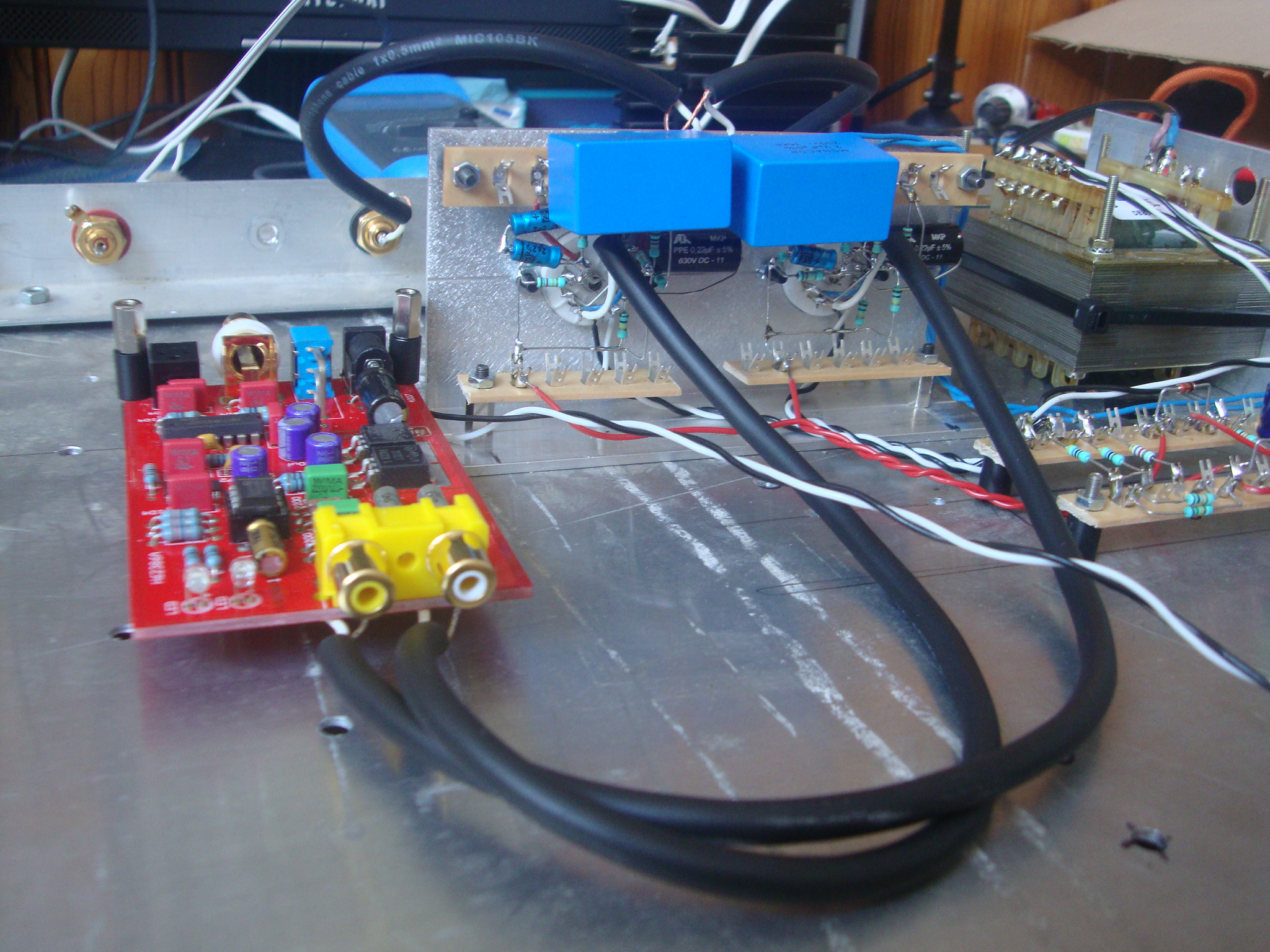

Suite aux encouragements de totof, je me suis lancé dans la réalisation du convertisseur version Yves. Sans doute, allez vous penser que je suis en retard, car vous en êtes aux versions transistors. Mais, je fais ce petit CR pour ceux qui comme moi appréhende de se lancer...Je sais souder et reconnaitre les composants, mais guère plus. Je me suis donc décidé à entreprendre ce Dac, et bien m'en a pris. Après recherche des composants (facilement trouvable) et quelques conseils avisés, j'ai entrepris ce convertisseur. Aucune difficulté de réalisation, les précautions et vérifications d'usages et cela fonctionne du premier coup ! Et quel bonheur !
J'ai pour projet de faire les autres versions (dès que le temps me le permettra...), afin de savoir si l'un me satisfait plus que l'autre.
Je joins une photo du prototype.
Cordialement, Dom.

 Sujet du message: Re: Pré-ampli, mu-follower hybride de 6N16B
MessagePosté: Mer 06 Juin 2012, 09:17
Messages: 491
Localisation: Drome
bonjour
bravo Hah
par contre j'ai un doute sur le branchement tub13
peut tu nous montrer le dessous de la carte du DAC ? car on ne voit pas si tu es bien branché directement a la sortie du 1543.
bonne journée

Bonjour à tous, et merci
Totof, le transfo a été confectionné par Charly
Alain 93, je suis connecté coté RCA entre le moins de C 17 et R 20. Il faudrait que je sois connecté entre le plus de C 17 et R 16 ? Dans ce cas, en cas d'offset du 1543, il n'y aura rien pour arrêter la composante continu ?
Cordialement, Dom.
