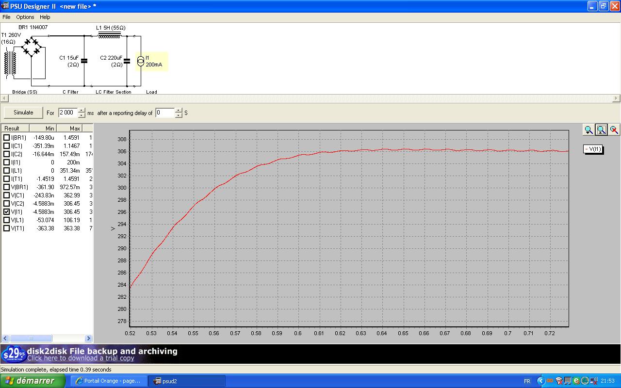

ça me fait pas peur de bobiner le transfo (ou débobiner) mais malgrès tout j'ai fait une simul avec ce que j'ai de tout prèt :mrgreen: vous en pensez quoi :roll:

....section du fer du transfo 17,5cm2

Perso , I hate self tub20 tub20 , et pourtant j'en ai hein pas tapé :oops: :oops:
ça ramoli le son , ça pompe de l'énergie
ça coute cher , ça pèse lourd
etc
Bref tu modifie l'idée et le parti pris de cet ampli
tu connais déjà les alims a self ( c'est toi qui l'a déjà insinué) , tente autre chose tub15
