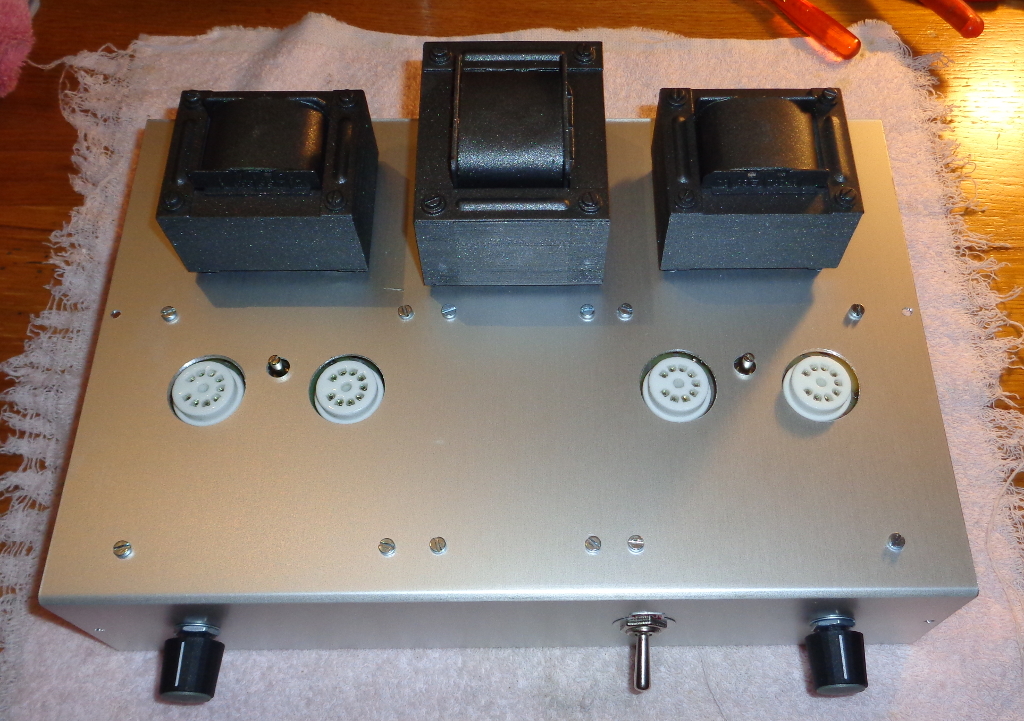

Bonjour Dominique
Il reste encore pas mal de boulot de câblage mais ça prend forme :mrgreen:
Prochaine étape, peupler les PCB "ampli"

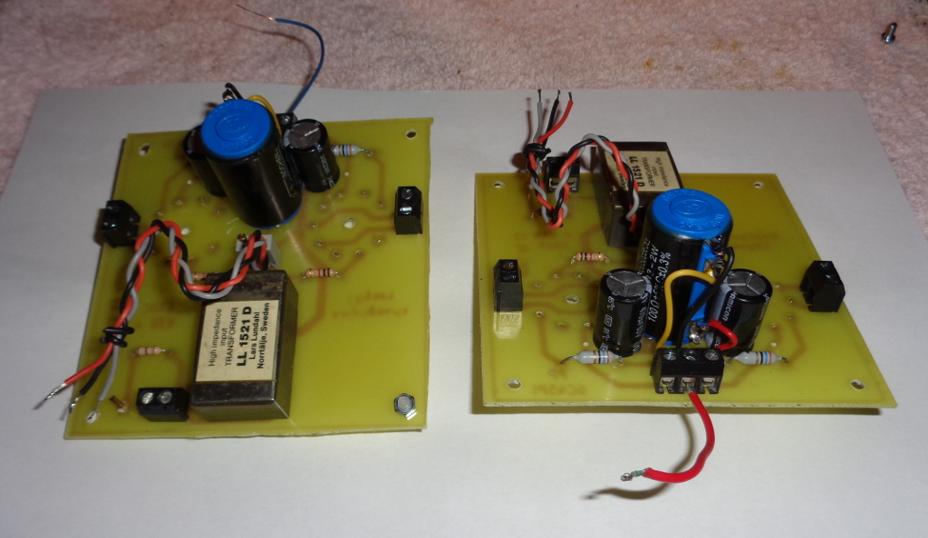

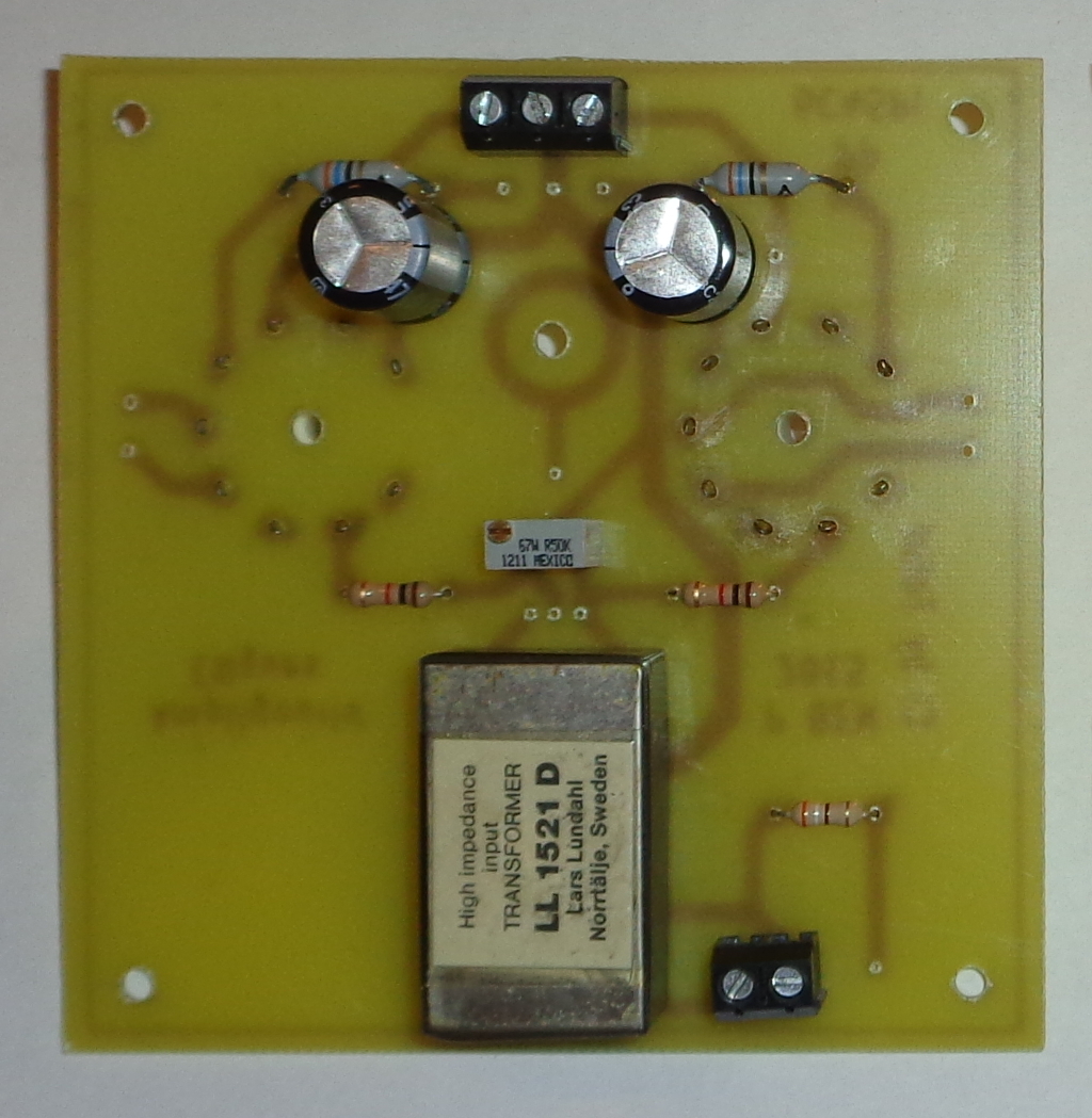

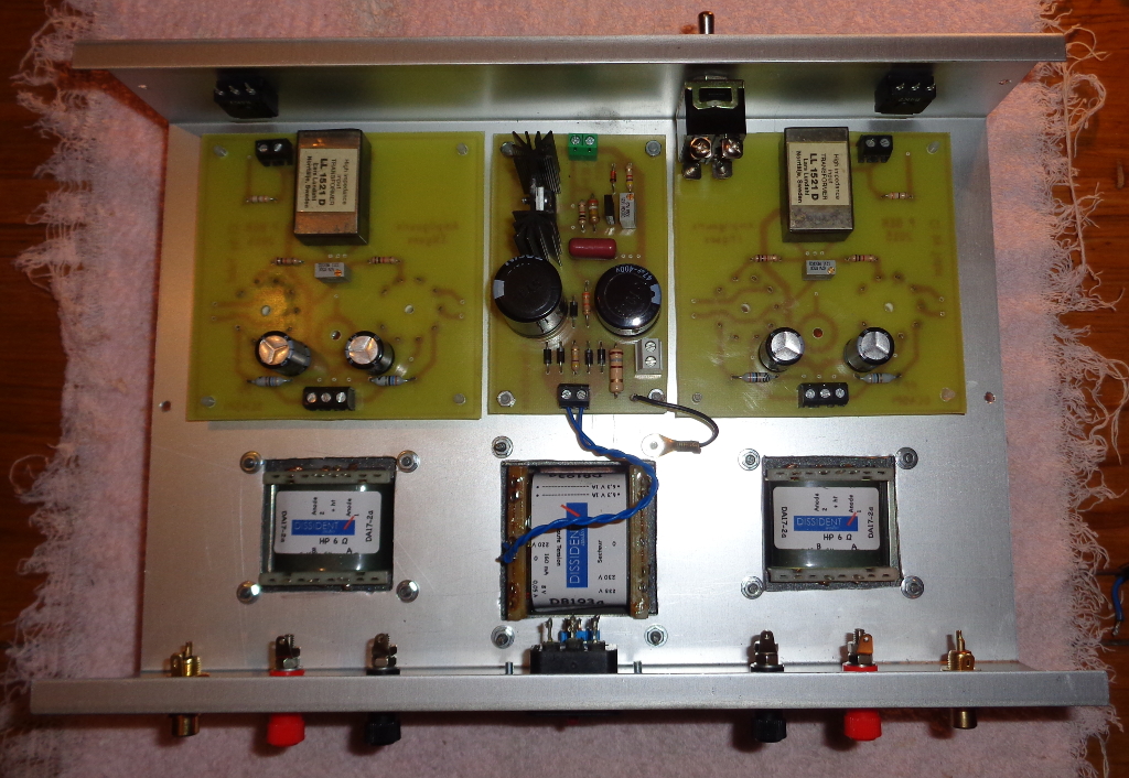

J'ai eu envie de bosser un peu ce soir :mrgreen:
le peuplage
Implantation générale
To be continued

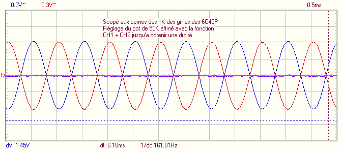

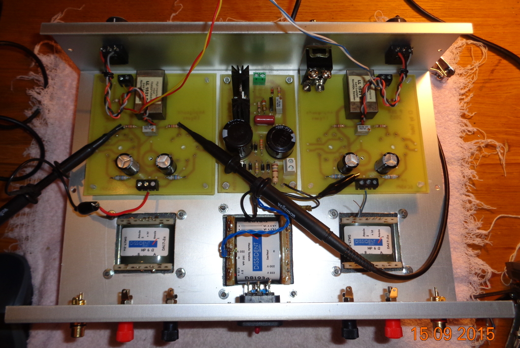

Ce soir câblage des potar de 5K et vérification au scope
avec le modeCH1 + CH2 c'est facile de pré-réglé le potar de 50K :mrgreen: tub18
ça semble collé avec ce qui est attendu :mrgreen: tub18
Une petite vue de l'avancement

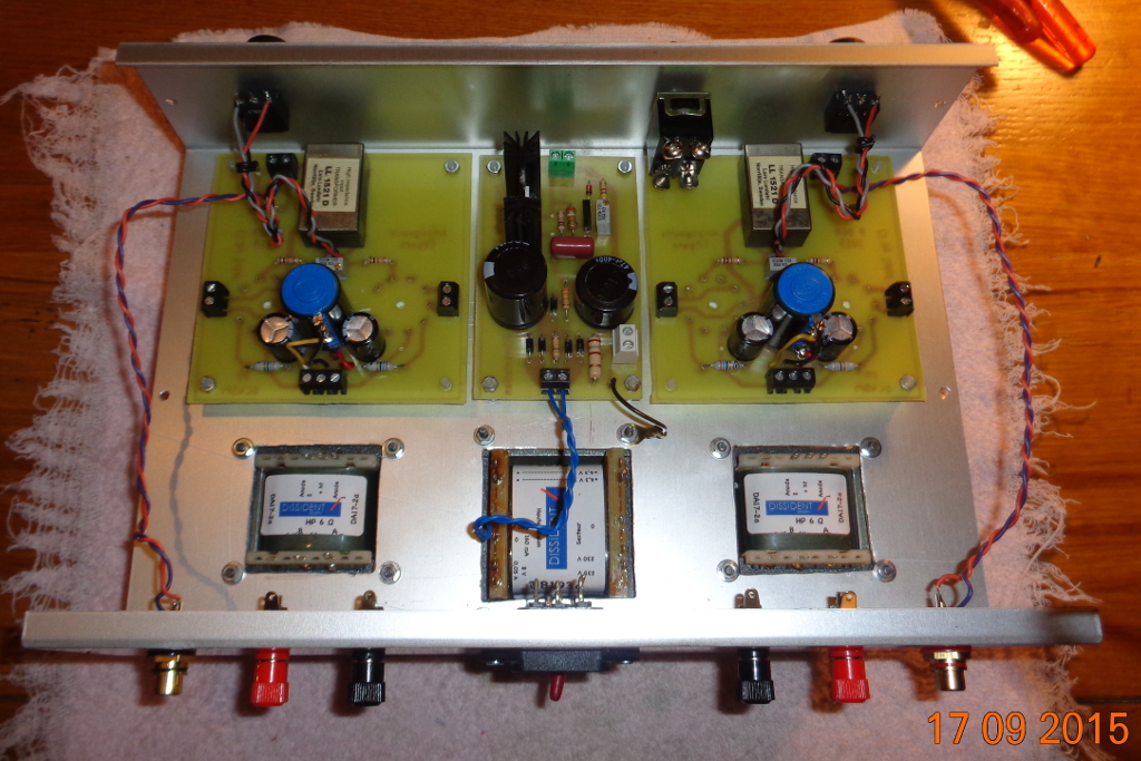

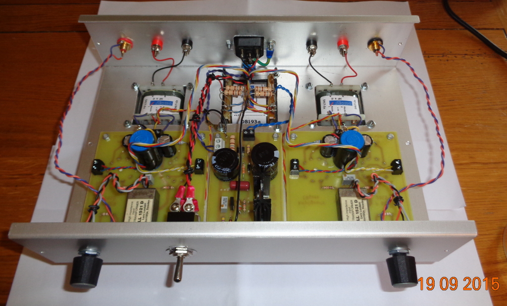

J'ai reçu mes potars de 100 ohm ce jour
Du coup câblage obligé pour dormir serein
ça ressemble à ça vu de l'extérieur
Voilà

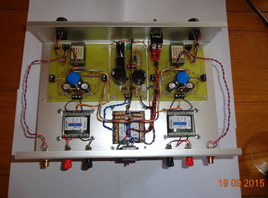

C'est un très bon jour aujourd'hui tub18 tub18 tub18
Grâce a Pascal pour le projet, éric pour les tubes,érato et Yves pour les transfos
Un énorme merci à vous quatre pour diverses raisons :mrgreen: tub18 tub18

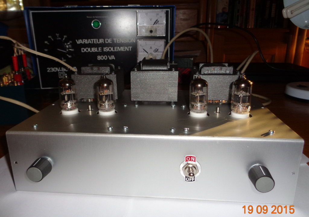

Bref j'ai terminé le câblage
Puis avec mon variac, mise a feu a vide puis avec les tubes insérés et RAS
Quelques mesures vite relevées
HT ==> 204 V
Vk ==> 2.50 v
Chauffage fil ==> 6.3 Vac
Uen tite image du bibiou
Donc demain essai avec le scope tub18 tub18 tub18

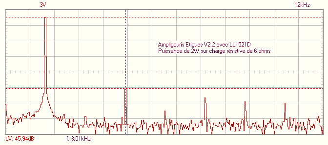

Le scope sorti, j'ai commencé par régler P1 pour avoir 0 volt entre les plaques
ce réglage est très facile à réaliser avec mon potentiomètre multi-tours
Ensuite avec l'analyseur de spectre de mon scope j'ai réglé le dégradé de THD,
réglage vraiment évident et visible sur l'analyseur, ça donne ceci

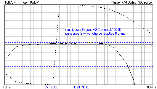

Ensuite j'ai voulu mesurer la BP et là je pense que Pascal va pouvoir m'aider
a améliorer car je la trouve un peu écourtée dans le haut du spectre
Pascal ton humble avis m'interresse :mrgreen: tub18

Messages: 4447
Il est pas mal ton DAC. La coupure à 22Khz est respectée... :D
Je sors.

@Totof; pour ta mesure Welleman, tu devrais inverser, ou la sonde primaire, ou la sonde secondaire..... Et ça affichera correctement la phase.
Cet appareil est pas mal, mais fait des mesures en assymétrique alors que parfois le DUT ( device under test ) est en symétrique ! ! ! Cette inversion affecte - parfois spectaculairement - l'affichage de la bande passante ( mal ) mesurée.... Ne t'en étais tu pas rendu compte ?
Avec Yves, nous travaillons à résoudre ce problème. ( C'est lui qui a réfléchi et moi qui creuse; heeeu : soude )

érato a écrit:
Cette inversion affecte - parfois spectaculairement - la bande passante.... Ne t'en étais tu pas rendu compte ?
Bonsoir Charly :wink:
Non absolument pas, du coup faut que j'inverse mes connexions rouge et noir des bornes HP tout simplement :oops: :oops:
un peu comme la manip en cas de motorboating, c'est vrai que c'est mon premier ampli en montage flottant :oops: :oops:
D'habitude je suis toujours référencé au "0 volt" en sortie de transformateur
Je regarde ça et vous tiens au courant et au cas ou modifierai mon post en cas de bourde :oops: :oops:
dans mes manipulations , on en apprends vraiment tous les jours tub18 tub18
A plus tard
Edit de 20h00
En inversant les sondes ça change rien a la BP :oops: :oops:

Bonjour Totof, David, et tous.
Il faut je pense regarder du coté du TR d'entrée. Ce sont les premiers essais avec ce modèle....bon cela dit -3dB à 20 k, c"est presque idéal pour le DAC...comme disait David !
Sinon je n'ai pas d'idée...

Bonsoir Pascal
Oui en effet , pour le DAC ça peut faire un bon suiveur :mrgreen:
Demain une petite écoute sur HP sera possible, je vous tiens au jus :mrgreen: :wink:

Messages: 4447
Bonsoir Pascal
Si tu es en 192 Khz, et 32 bites ( je ne parles pas des puces qu'il y a dans le PC), c'est moins drôle. :twisted:
De toute manière, il doit être aisé de vérifier quel étage est en cause sur le spud à 3 étages... :twisted: car il est simple à vérifier
Je penses que les 6s45 ne sont pas en cause. Le TR d'entrée me semble être l'objet du délit idéal. Après tout, c'est le plus gros con promis de l'ampli non?
