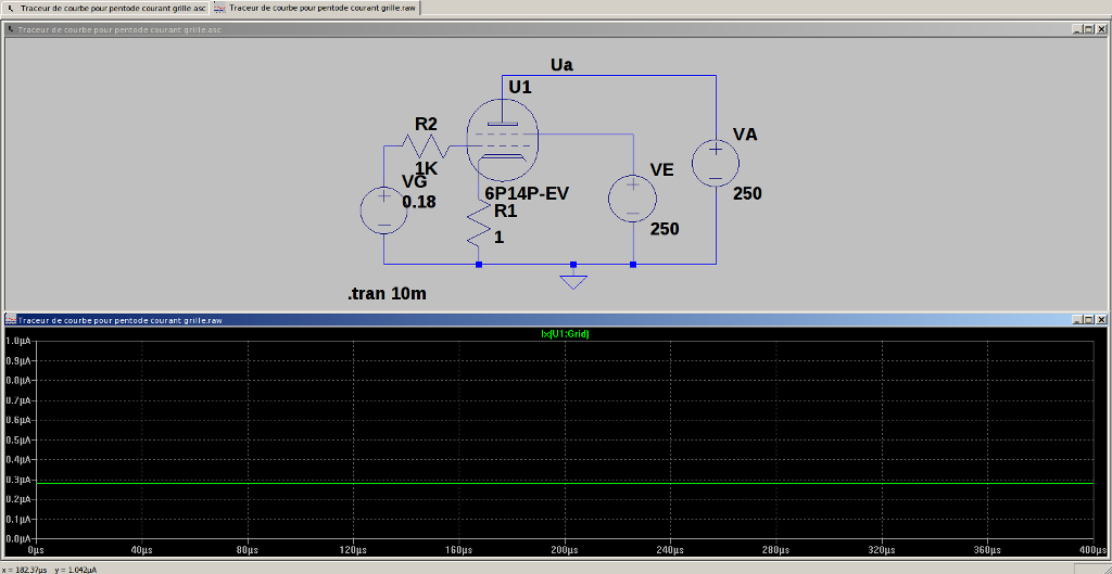

Ci-joint une capture du courant grille pour Va = Ve = 250 Volts et pour une tension de polar de 0.18 volt
Le schéma parle de lui même
Si maintenant faut trouver 0.3 µA pour ces tensions de Va et Ve mais avec une polar de -7 Volts ce qui
me donne un courant de cathode de 44 ma selon LTC , il faut modifier les variable de l'équation de Ig
J'attends vos commentaires et suggestions :mrgreen: tub18
