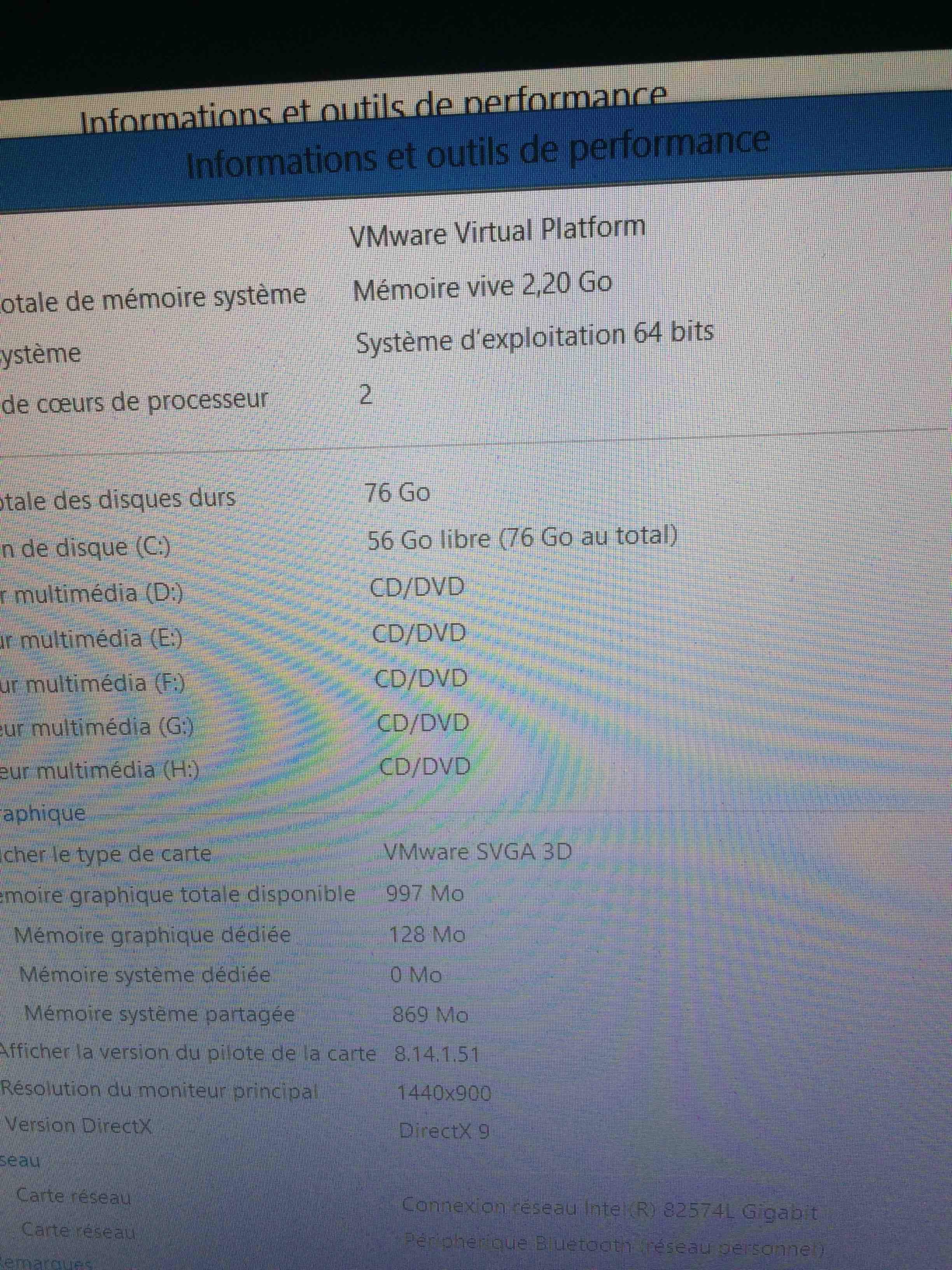

je vais faire ça. Pour rappel je suis sous vmware qui emule un windows 8 sur mon macbook qui est sous OS el capitan

J'ai creusé un peu et mon émulateur est en système 64 bit peut être pas compatible avec du 32bit. a suivre. Au moins pour la décimale je sais que c'est "," maintenant.

Jimmy je vais simplifier mais un OS 64Bits te fait tourner toutes applications 64 et 32 bits sans aucun souci, il n'y a que pour des driver qu'il te faut vraiment une solution 64bits.
Alors qu'un OS 32bits ne fait tourner que du 32Bits.
Depuis Windows 7 on est quasiment d'office en 64Bits (il y a eu des version 32 bits encore sur 7), mais depuis Windows 10 il n'y a quasiment que du 64 bits dispo dans le commerce.
Pour faire simple le soucis ne viens du fait que ton Os est en 64bits.

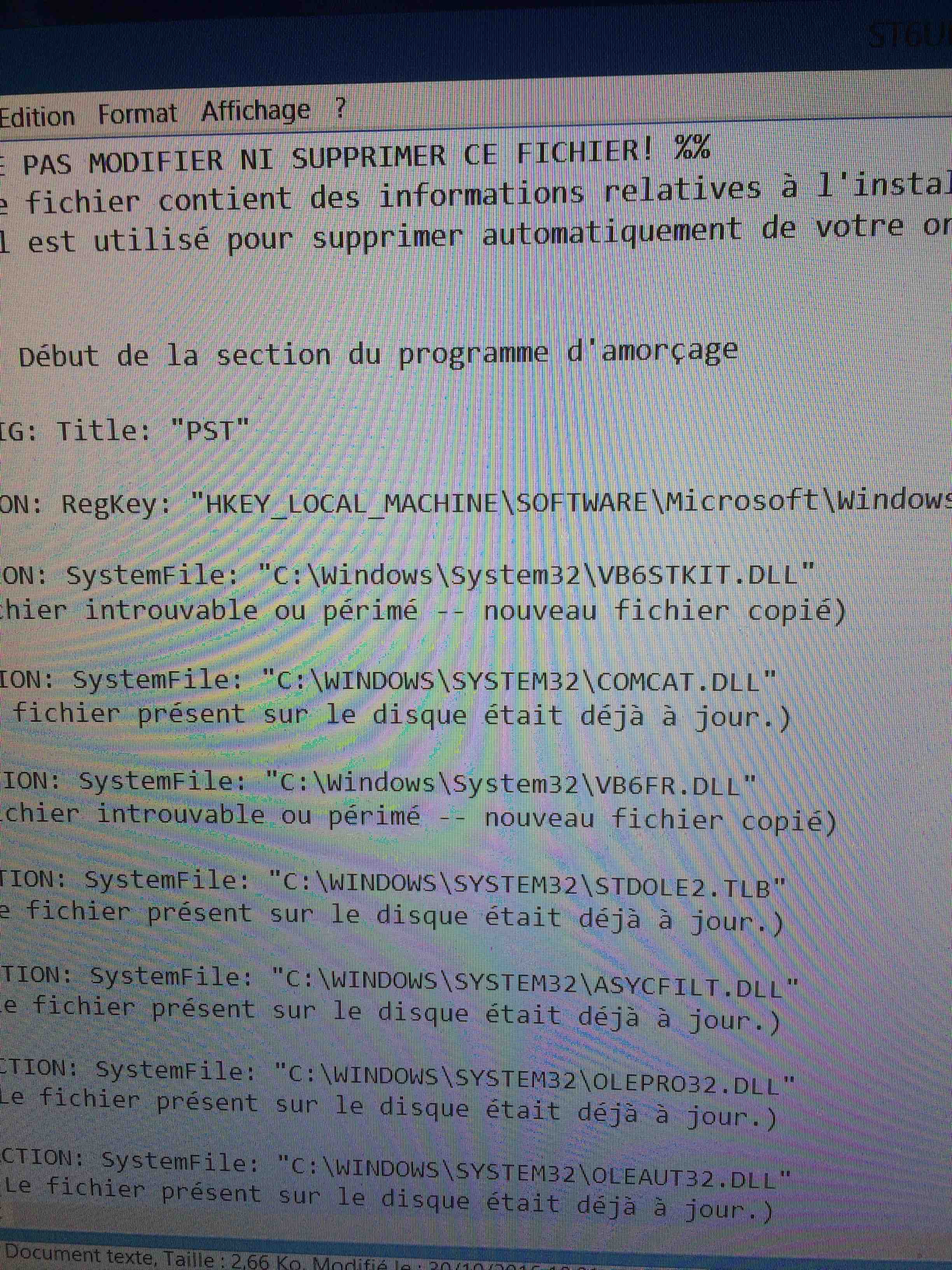

Un probléme est que dés le début je n'ai pas la fenétre initiale. Je vais re-installer tout.

J'ai essayé PST 1.0.8 et effectivement, le programme passe son temps à afficher « erreur de saisie » avec la valeur par défaut de courant de 3 A/mm². Je remplis les couches à gauche en cliquant sur OK à chaque fois qu'il me dit erreur de saisie (sans que je vois quel champs est en erreur) et n'affiche jamais d'information sur les enroulements. Ce n'est probablement pas la dernière version :)
