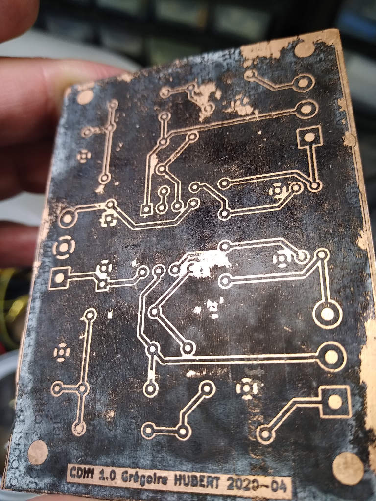

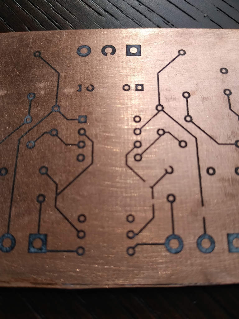

Quitte à prendre son temps pour faire un ampli autant le passer à faire des trucs utiles. Comme je n'arrivais pas à avancer sur la plaque de la correction différentielle avec une plaque à trous, je me suis mis à essayer de graver mes propres circuits en apprenant Kicad. Je n'ai pas la place pour une insoleuse alors j'ai essayé la méthode du transfert d'une impression laser vers la plaque de cuivre pour marquer le PCB. Et voilà le résultat :
Ça reste encore un essai, il y a quelques pistes qui sont coupées à causes des plis du papier pendant le transfert mais les pistes ici font 0,25mm de large tub30 Le secret : du papier glacé bon marché de magasines techniques ( rasppi mag ), enlever le mode éco de l'imprimante laser ( ça ne marche pas avec les jet d'encre ) et ensuite un mélange alcool ménager ( 8 doses ) + acétone ( 3 doses ) pendant 5 minutes. Laver doucement à l'eau en frottant … et voilà tub15

hello Grégoire
étonnant, on dirait un négatif? Où est le cuivre?

MessagePosté: Mer 22 Avr 2020, 23:14
hello Grégoire
Hello Guy, pour l'instant toute la plaque est en cuivre, le noir que tu vois n'est que l'encre de l'imprimante déposée sur la plaque. Si je plonge désormais cette plaque dans du perchlorure alors tout le cuivre qui n'est pas couvert va se dissoudre et le celui qui est protégé par l'encre restera. Il suffira ensuite de laver la plaque avec quelques gouttes d'acétone pour enlever l'encre, ne restera que les pistes de cuivre … le circuit imprimé.
Fait des pistes plus larges tub15
Hello Yves, ce n'est pas l'envie qui m'en manque 8) MAIS … ce qu'on ne voit pas ici c'est que je n'ai fait qu'une face et les 2 pistes d'alimentation de l'AOP de la CDiff sont de l'autre coté eeeeeet j'aimerais bien pouvoir tout ramener du même coté avec le plan de masse et ça, ça implique de faire passer une piste entre deux papatte de l'AOP et là j'ai vraiment besoin que ce soit très fin ( ou alors de faire une liaison par fil en dessous hop ni vu ni connu ). Sinon, je garde les deux faces et je fais des pistes plus larges.
Avec cette finesse de gravure, pour un essai, j'ai compté 7 fautes et elles sont toutes du même coté. J'ai bon espoir d'arriver à un résultat parfait.

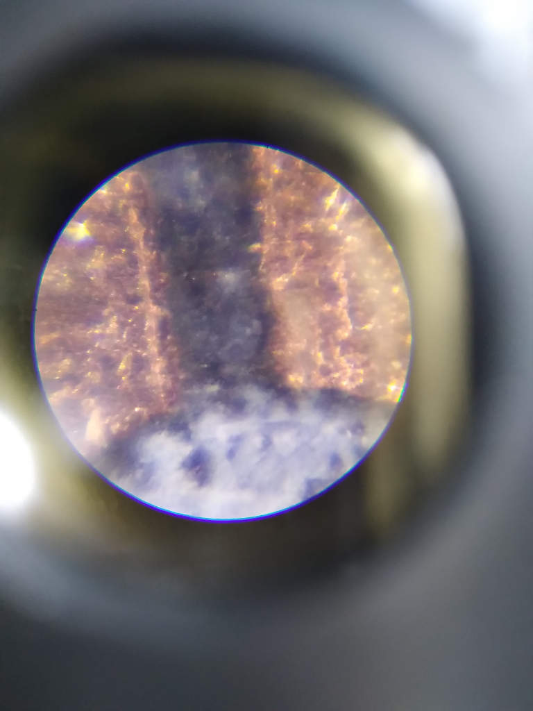

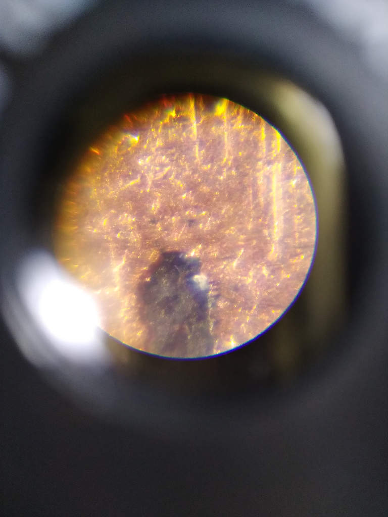

J'ai pris quelques photos au microscope du transfert d'encre vers la plaque pour voir si les zones encrées étaient franches et les coupures aussi. Ça donne ça :
On voit bien, c'est franc c'est net. Il reste du papier sur la pastille encore. Pas de trace après la coupure, très peu de déchet alors qu'il y aurait du y avoir une piste, la coupure est une erreur de transfert. C'est rassurant : on peut se fier à ce qu'on voit. Je vais refaire le PCB en gravant à 0,4 au lieu de 0,25 et en mettant le plan de masse sur le haut pour faire un simple face.

Hello à tous,
Ça fait plusieurs jours que je fais des essais ( comprendre un essai par jour ) pour essayer d'avoir un plan de masse avec cette technique mais les résultats ne sont pas probants.
Je vais continuer à "réfléchir".

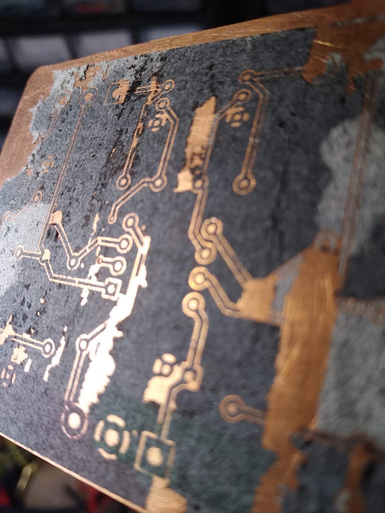

J'ai troqué l'acétone par son équivalent bio : l'huile d'orange ( ce sont des amis qui produisent ça ) et ça donne :
Le typon a bougé pendant le transfert ce qui a détruit quelques pistes mais en s'appliquant un peu ça va donner les résultats voulus tub15 J'ai mixé moit-moit l'huile d'orange avec de l'alcool ménager 8mℓ de chaque, j'ai appliqué sur la plaque avant de déposer le papier puis j'ai remis du mélange par dessus en frottant doucement. Au bout d'une ou deux minutes, j'ai plongé dans un bac d'eau et frotté pour enlever le mélange.
Ça avance tub15

Hello à tous,

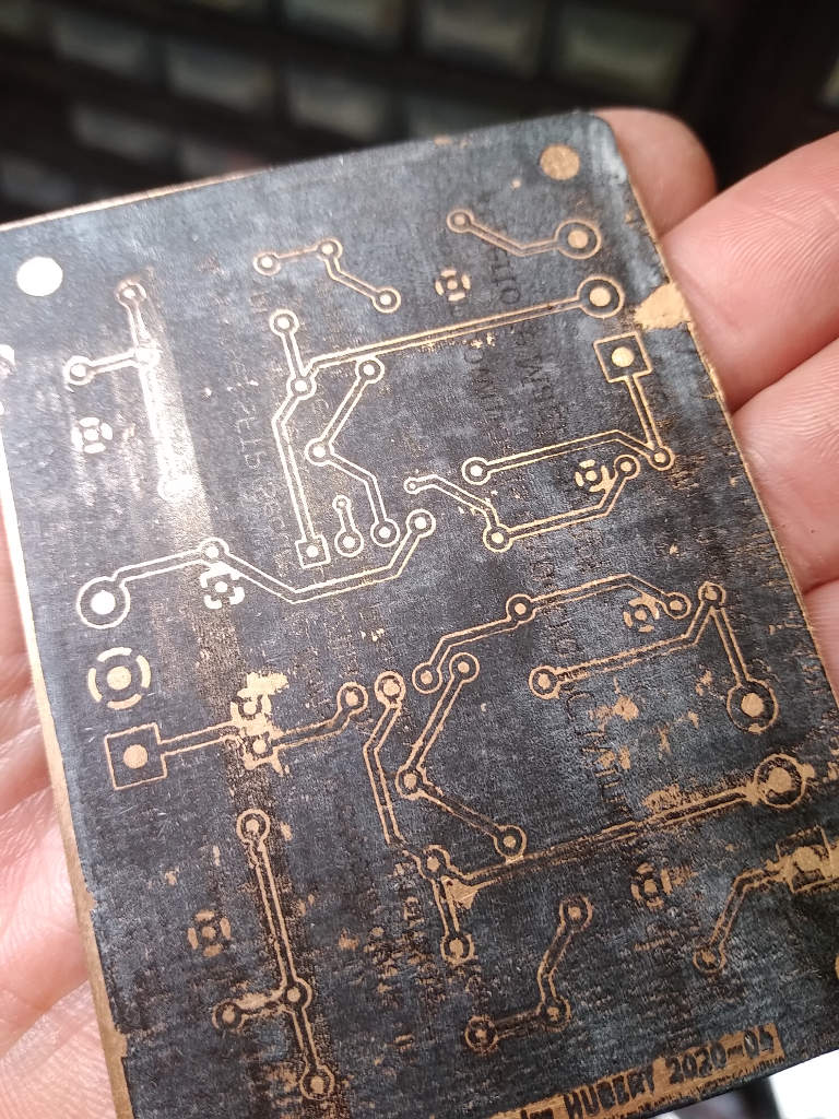

L'essai de ce matin :
En fait ça ressemble un peu au développement photo. Il faut exposer l'impression sur le cuivre sans bouger ni trop peu ni trop longtemps ensuite il faut rincer à l'eau et presser légèrement sur le papier pour chasser le produit et enlever délicatement le papier. Sur l'exemple ci dessus j'ai compté 5 erreurs.

Hello à tous,

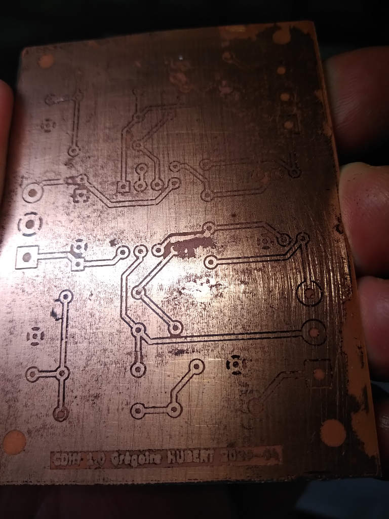

J'ai fait un essai jusqu'au bout pour voir ce qu'on peut obtenir avec ce genre de gravure. J'ai corrigé le précédent essai avec du tipex et gravé la plaque … c'est joli
Mais ça ne marche pas du tout :lol: on va tout reprendre … pistes plus grosses et distances plus grandes … c'est reparti :wink:
