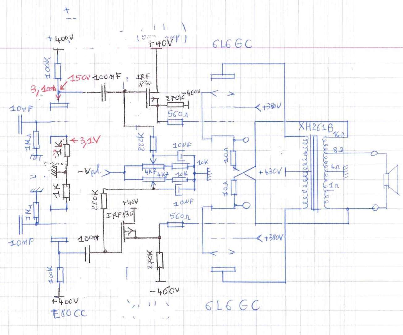

Catastrophe ! J'ai cramé les IRF830 dès que j'ai appliqué la modulation ! Trop compliqué ces MOS-Fet ! Je préfère les transistors bipolaires (genre BF259, BF459, introuvables aujourd'hui !).
Je les supprime et finalise la chaîne d'amplification, essais et mesures...
Bien cordialement. Jean-Marc

J'ai lu le fil proposé : interessant, beau projet... J'y ai trouvé 2 schémas de suiveurs reliés directement aux G1 des tubes de puissance :
- un avec des V-MOS 2N80, avec un générateur de courant dans la source. Le 2N80 est mieux approprié : 800V au lieu de 500V, et courant drain plus faible, mieux adapté à cette fonction.
- un avec des tubes 6N8S
Les V-MOS sont alimentés en +-75V, peut être moins sensible que mes +40/-460V !
Je continue à trouver les MOS fragiles. Je me suis procuré des bipolaires NPN haute-tension, je les maîtrise beaucoup mieux : je vais tester et voir si ça tient ?
Sinon je suis toujours intrigué par cette affaire du courant grille qui apparaît vers 15-20 watts et limite la puissance des 6L6. J'ai modifié le courant de repos, vers la classe B (10mA), puis vers la classe A (30mA) : ça ne change strictement rien.
J'ai essayé d'autres tubes dont je suis certain : les EL34 et des KT88 : strictement pareil. Avec les KT88, la puissance monte quand même plus haut avant apparition du courant de grille. J'ai des doute sur les mesures avec EL34 et KT88 : je recommence et je vous tiens au courant...

Je ne "mesure" pas le courant de grille. Je constate les choses suivantes :
- en liaison capacitive avec les anodes des triodes E80CC, je constate qu'à un certain niveau, les sinusoïdes modulantes des G1 des 6L6 s'applatissent à leur sommet positif, limitant la puissance disponible et créant une forte distorsion. Ceci est un effet diode du au courant grille.
- en liaison capacitive avec des suiveurs basse impdédance IRF830, je constate que les sinusoïdes modulantes des G1 des 6L6 se "clampent" sur leur sommet (effet diode), mettant en évidence un courant grille, et limitant la puissance disponible. Les sinusoïdes modulantes se décalent vers le blocage des 6L6.
- en liaison directe avec des suiveurs basse impédance IRF830, je constate que les sinusoïdes modulantes des G1 des 6L6 ne s'applatissent pas sur leur sommet positif, et qu'elles restent bien centrées sur la tension de polarisation des G1, permettant une puissance de sortie sans distorsion apparente frôlant les 40 watts. Expérience faite avec le schéma joint.
Je conclue de ces 3 expériences qu'un courant grille apparaît dans les 6L6 vers 0V de VGK, limitant la puissance de sortie disponible si l'attaque des G1 ne ne fait pas en direct (DC) et en basse impédance.
Le courant de repos des 6L6 est toujours le même : 20mA anode et 0.5mA écran. Si on modifie ces valeurs, en + ou en -, ça ne change rien à ces éssais. L'attaque en basse impédance des G1 des tubes de puissance, et en DC, me semble indispensable si on veut pouvoir tirer de la puissance instantanée du push-pull..

Bon...cela amène deux remarques :
1 : Pour augmenter le courant max d'une pentode en grille négative, une seule solution : Augmenter la tension d'écran !
2 : Avec des E80CC et cathodes NON DéCOUPLéES, tu auras toujours un impédance élevée, surtout avec les 100k dans les anodes. A vue de nez, elle ne devrait pas être inférieure à 30 kOhm....ce n'est pas vraiment de la basse impédance.
Donc, si tu veux fonctionner correctement en classe AB2, il faut une solution pour driver correctement les finales. En général on met un étage d'adaptation : Suiveur (cathode follower ou source follower) ou étage à faible impédance type RC avec des triodes musclées...
Sinon, en AB1 (sans courant de grille), il faut pour résoudre ton problème augmenter le courant plaque à VG =0...donc augmenter la tension d'écran Vek. Cela n'empêche pas de découpler les cathodes des E80CC pour fonctionner correctement.
La tension d'écran est la seule variable d'ajustement sur ce type de montage.
Les modifications de polar de grille n'auront aucun effet tant que la tension de grille 2 est inchangée.
Voilà,
Bons réglages.
