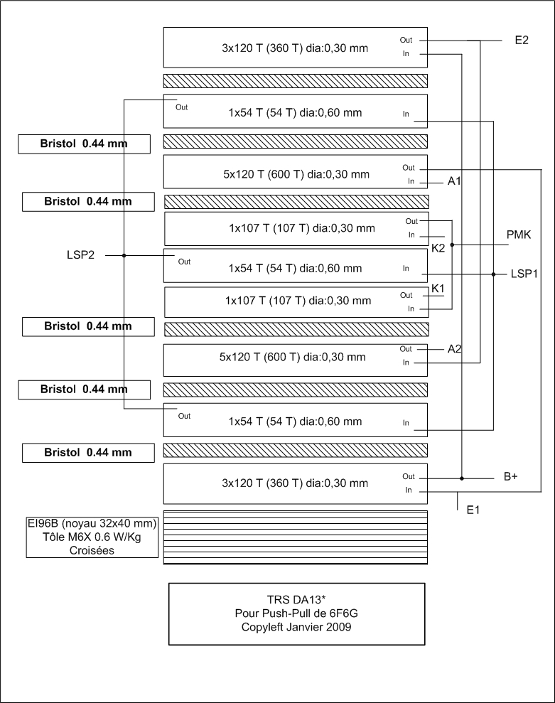

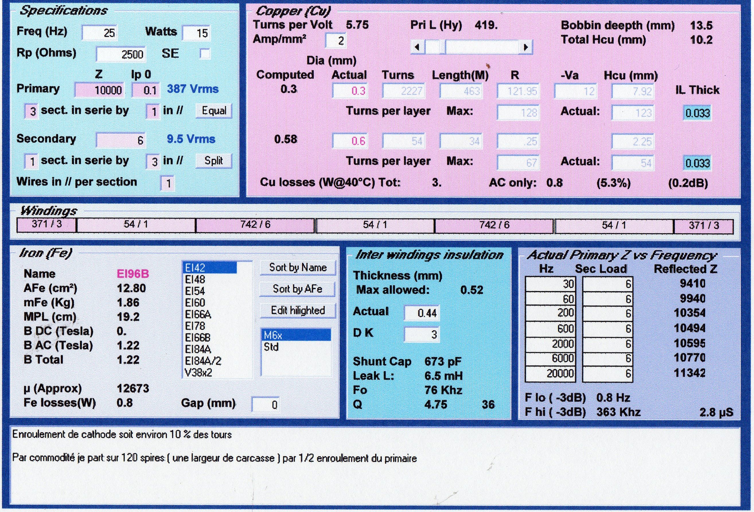

Pour les curieux le transfo de sortie handmade est conçu pour refléter une charge moyenne de 6 ohm
calculs avec l'excellentissime logiciel de Yves07
Calepinage pour en comprendre la structure
Roulé avec ma première bobineuse en 2009 :!: :!: :!:
C'était mes premiers :oops: :oops:
Si besoin de plus d'infos , n'hésitez pas :mrgreen:
