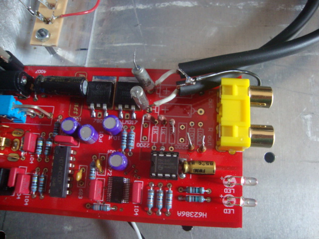

Alain 93, je suis connecté coté RCA entre le moins de C 17 et R 20. Il faudrait que je sois connecté entre le plus de C 17 et R 16 ? Dans ce cas, en cas d'offset du 1543, il n'y aura rien pour arrêter la composante continu ?
ben non le convertisseur I/V doit etre relié directement a la sortie du 1543 aux bornes de R16 et R28 et la Resistance qui est relié a la pinoche 7 doit etre dessoudé.
c'est le convertisseur I/V qui impose son courant au 1543.
la tu passe toujours en convertisseur passif.
les grosses pointures du forum t'expliquront mieux que moi :D

Bonsoir Alain,
Ok, j'essayerai comme tu me le conseilles et vous tiens informé de l'évolution.

Le principe du DAC est d'être un convoyeur de courant
il fournit donc le courant nécessaire au TDA1543 pour que ses puits de courant interne
puissent fonctionner , le courant "consommé" est selon le datasheet de 2.30ma pleine échelle
"Full scale current 2.30 ma" dans le texte des datas
Donc le montage transforme ce courant en tension , l'astuce de ce montage se situe
dans le maintien de la "compliance" soit l'écart le plus faible dans l'erreur de conversion
qui se traduit par une erreur de "tension" autour de l'offset du DAC (une tension Alternative supperposée
à une tension Continue ) notre fameux V de Iin ( Viin sur les bode ) cette tension doit être la plus faible possible
max +/- 25 mv selon les datasheet de tête
Cette astuce c'est la topologie du montage en elle même , dans la version tout tube
la pentode "réactionne" la grille de la triode afin de contenir l'erreur de conversion au plus bas
se qui se traduit par une tension AC la plus faible possible sur les pin 6 et 8 du TDA1543
supperposée à l'offset de 3 volts qui est produit par le choix du point de fonctionement
statique du montage
Dans la version mixte de Chanmix c'est le rôle du DN3545 , une sorte de correcteur
d'erreur automitique
Peut être là le fait qu'on trouve en général ce montage plus approprié a nos installations globales
cette diminution de l'erreur de conversion :oops:
Dans cette configuration on a même plus besoin de la sortie Vréf du TDA1543
car c'est le montage qui impose cette tension
J'espère que c'est compréhensible :oops: :oops:

J'essayerai demain de me connecter aux sorties 6 et 8 du TDA 1543. Je déconnecte la borne 7, et je supprime les composants C 16, R16, R28, C4, C5, C 17, C 19 R20 et 24 :oops: .
Merci de ces précisions tub18 .
Bonne soirée, Dom.

Voilà, j'ai rectifié ma "bourde". En espérant que mon erreur serve à ceux qui hésitent à construire ce convertisseur.
Les explications étaient les bien venues, je n'avais effectivement pas tout compris :oops: :cry: .
Mais cet après-midi j'ai modifié la platine "à l'arrache", j'ai branché et j'ai apprécié :P .
Encore merci, Dom

Ces derniers temps, mon convertisseur faisait des "crachouillis", puis d'un coup il ne sortait plus qu'un souffle, genre bruit rose ou tuner FM entre stations.
Après quelques vérifications d'usage, je me suis aperçu que le TDA 1543 était HS. Après remplacement de celui-ci, tout est redevenu normal... Ouf ! Après avoir goûté au convertisseur, il est difficile de s'en passer ! Nouvelle addiction ?
Bonne soirée, Dom.
 Sujet du message: Re: Pré-ampli, mu-follower hybride de 6N16B
MessagePosté: Lun 12 Nov 2012, 18:38
Messages: 2509
Dis, tu as déconnecté les 3 résistances de 1 k....L'une d'elles sert à figer le courant de repos car connectée à la sortie Vref...Est ce voulu ?

Dans la première réponse page 91 Alain 93 préconise de débrancher la résistance raccordée à la PIn 7 Soit d'après le datasheet TDA 1543 le Vrèf.
Si je te suis je vais la reconnecter... tub13 :oops:

J'ai eu aussi le soucis du TDA1543 flashé , chez moi c'était la tension d'alim du TDA qui a dépasser sans savoir pourquoi , depuis que je l'ai changé, j'ai descendu vers 4.90 volts et depuis plus de soucis
de là à dire que cela a résolu le problème je ne saurai dire
mais la pin vréf chez moi n'est pas connectée
l'IVTCY ou SGC est sensé consommer le courant que peut lui fournir le TDA, donc "normalement" pas besoin de lui imposé une consomation au TDA
Pascal pourra peut être éclaircir ce point ou Yves,Chanmix tub18
