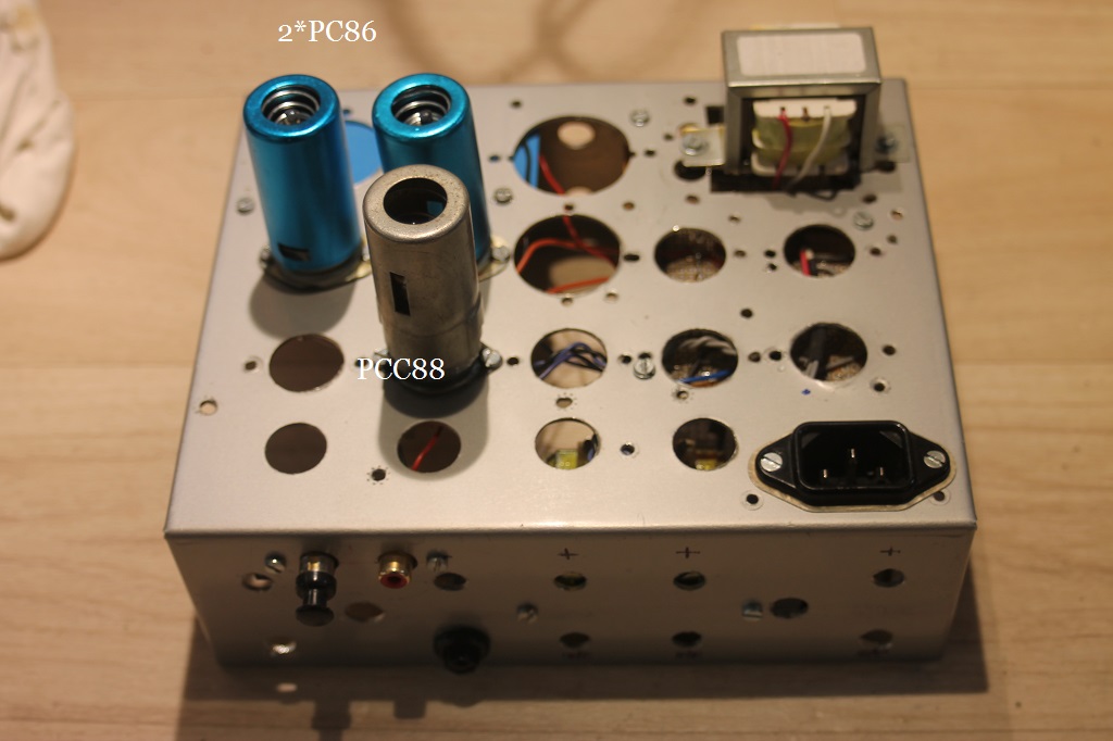

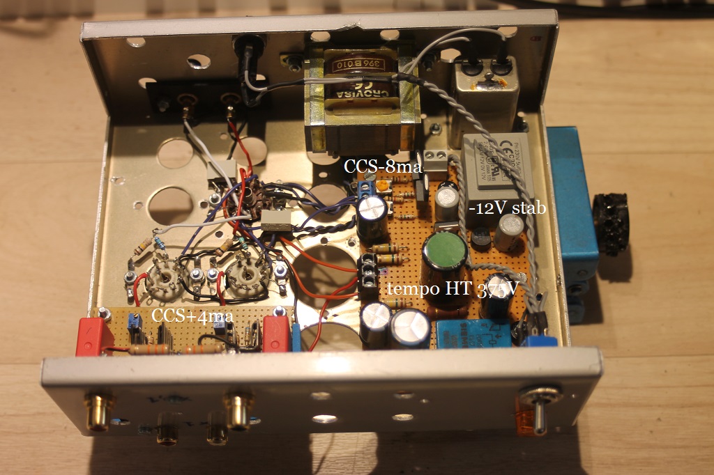

Deux photos de la maquette initiale , schéma suit
sources de courant à base de DN2540, tension réelle sur ampli 400V, gain sur les deux voies environ 55 , bande passante 500Khz
nécessite appairage des PC86 pour équilibrage des drive

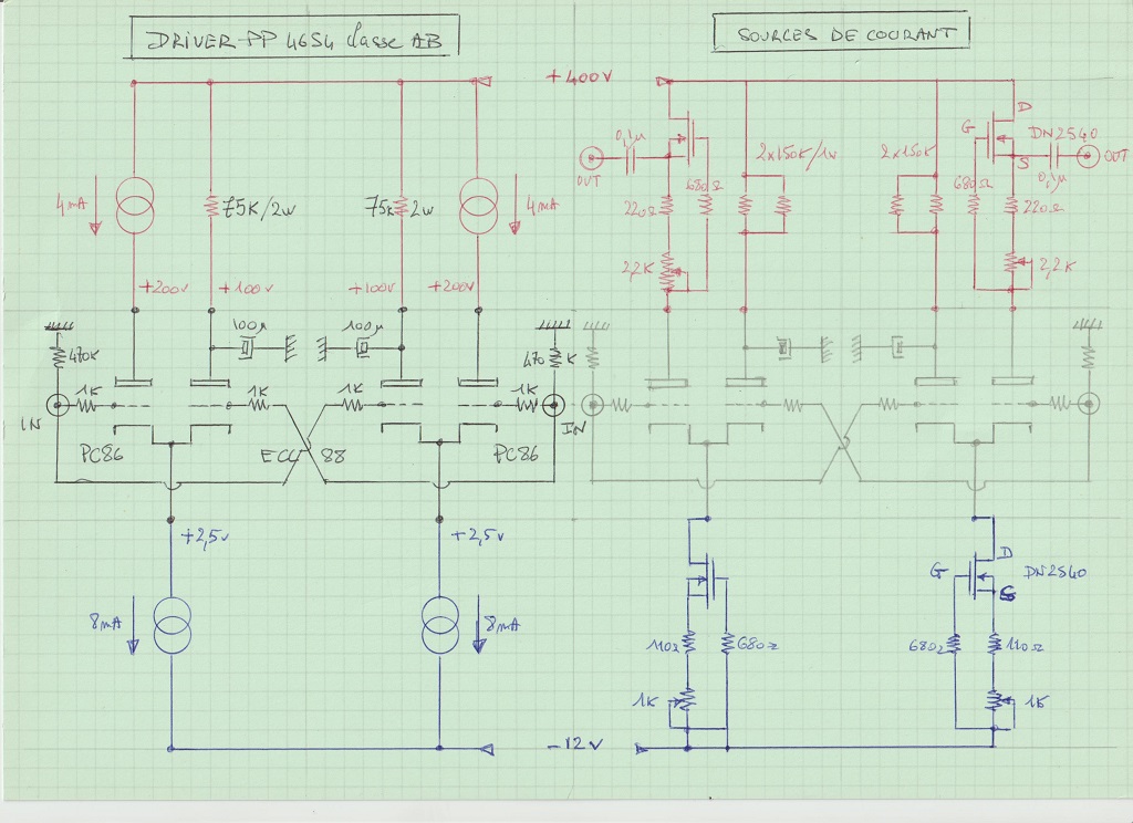

Here we are hope you'll enjoy ....

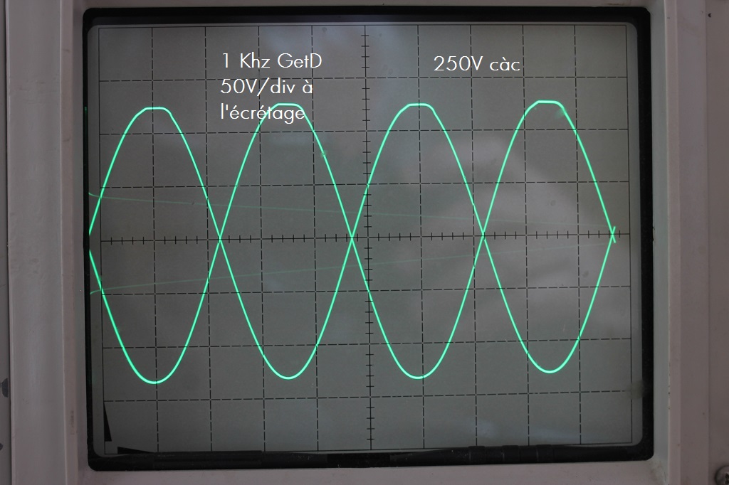

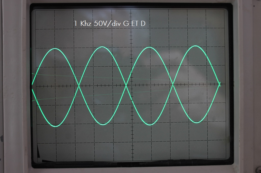

résultats sue le driver maquette avec une HT de 330V
tensions sur les anodes 192/197
90/82
distorsions :
signaux carrés:
sorties G et D :

@ Trappeur ,
Ton choix ECC812 mérite d'étre essayé : un peu moins de gain que la PC86 , 50 contre 68 , mais tension de plaque max de 400V contre 220v
avec 400V de HT tu dois atteindre les 300V càc sans problémes , avec quelle dht là est la question
les philips sont bien construites , double mica supérieur + finger mica , et à ces niveaux de travail ne poseront aucun prebléme de microphonie
dans le montage ci dessus , le niveau d'entrée est de 1.25Veff =3.5 Vcàc pour 200Vcàc en sortie : gain = 57
à toi de jouer ...
