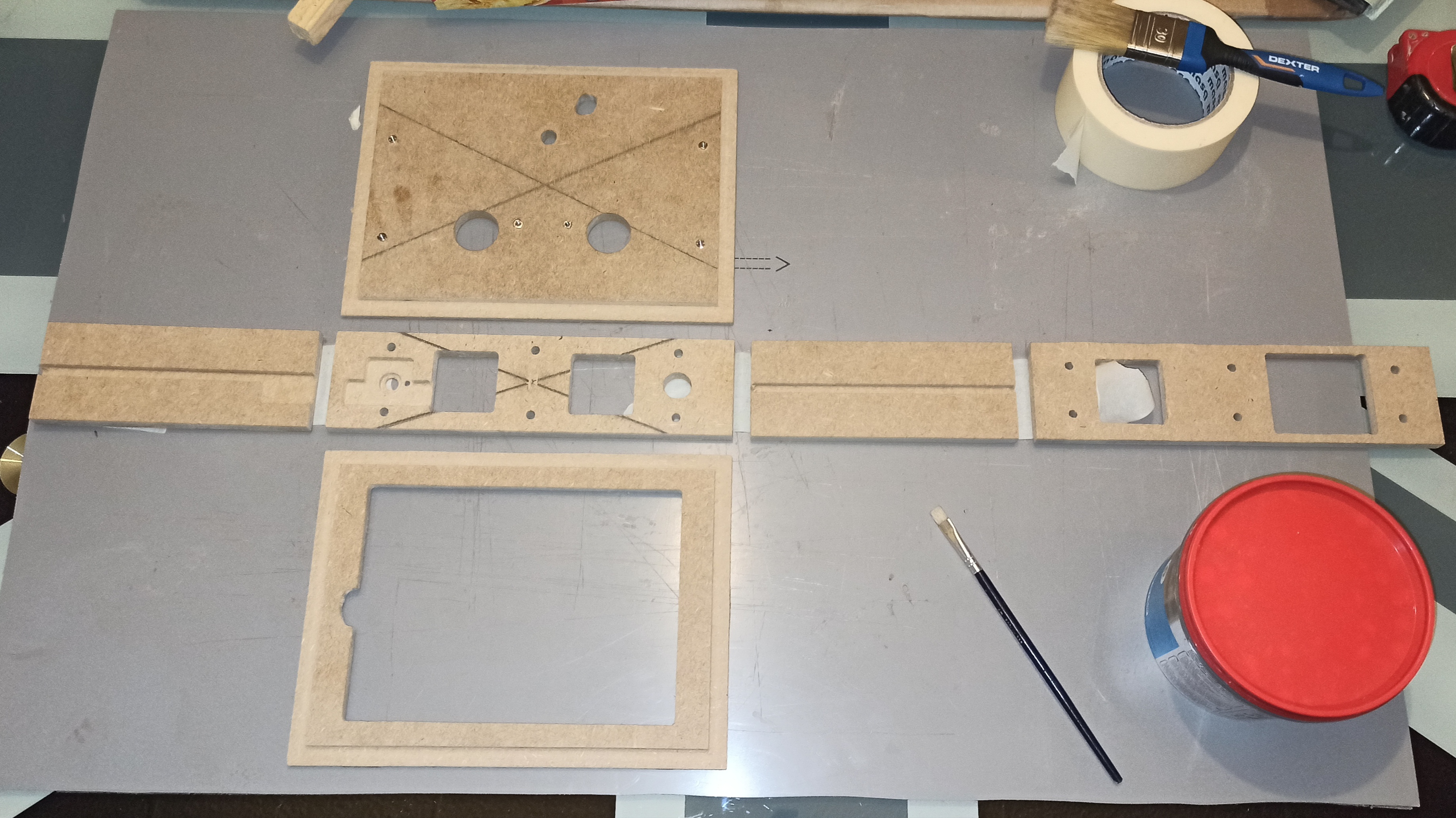

Les éléments de la boîte pour assemblage

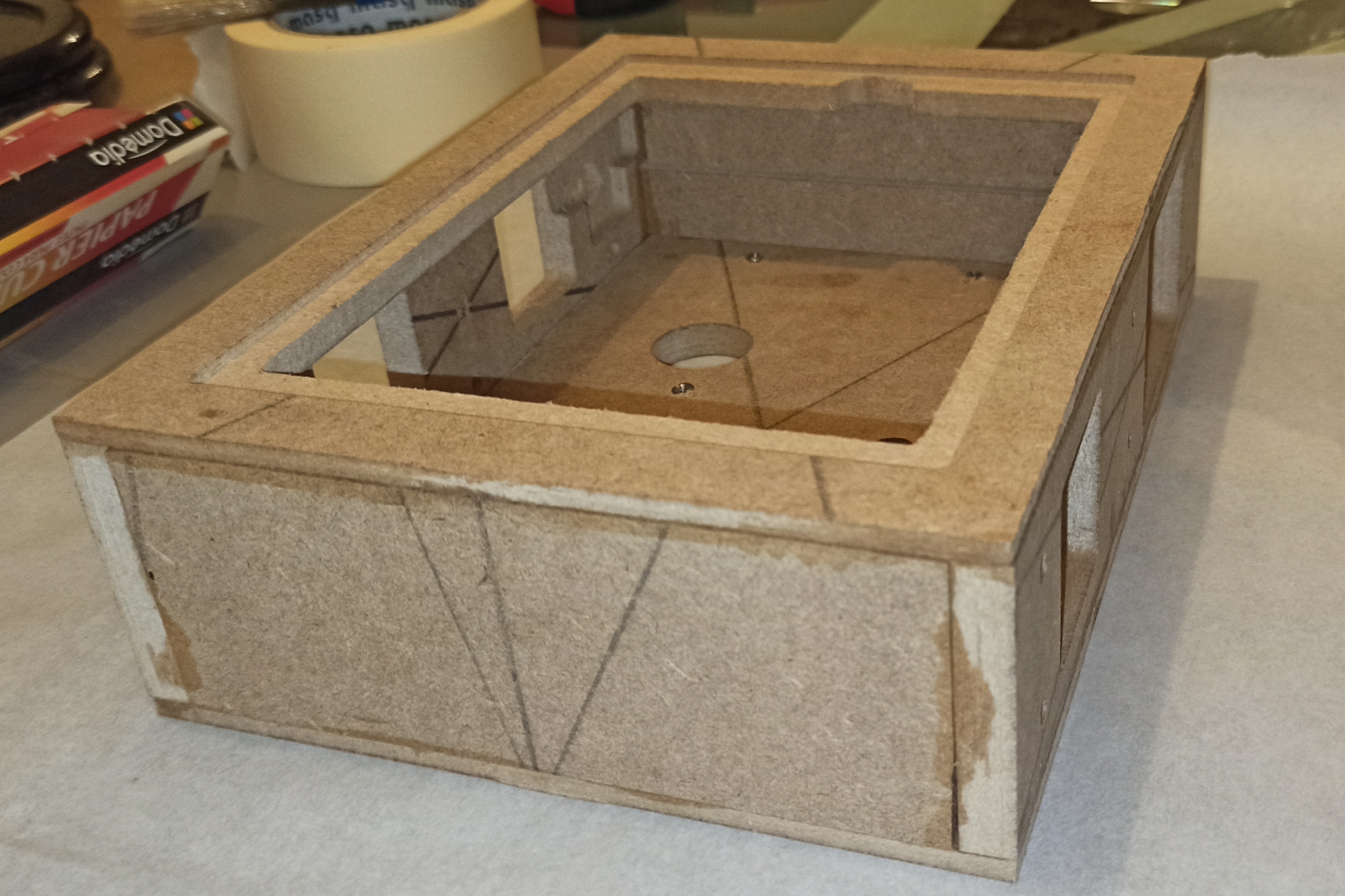

La boîte collée
Ce soir ponçage

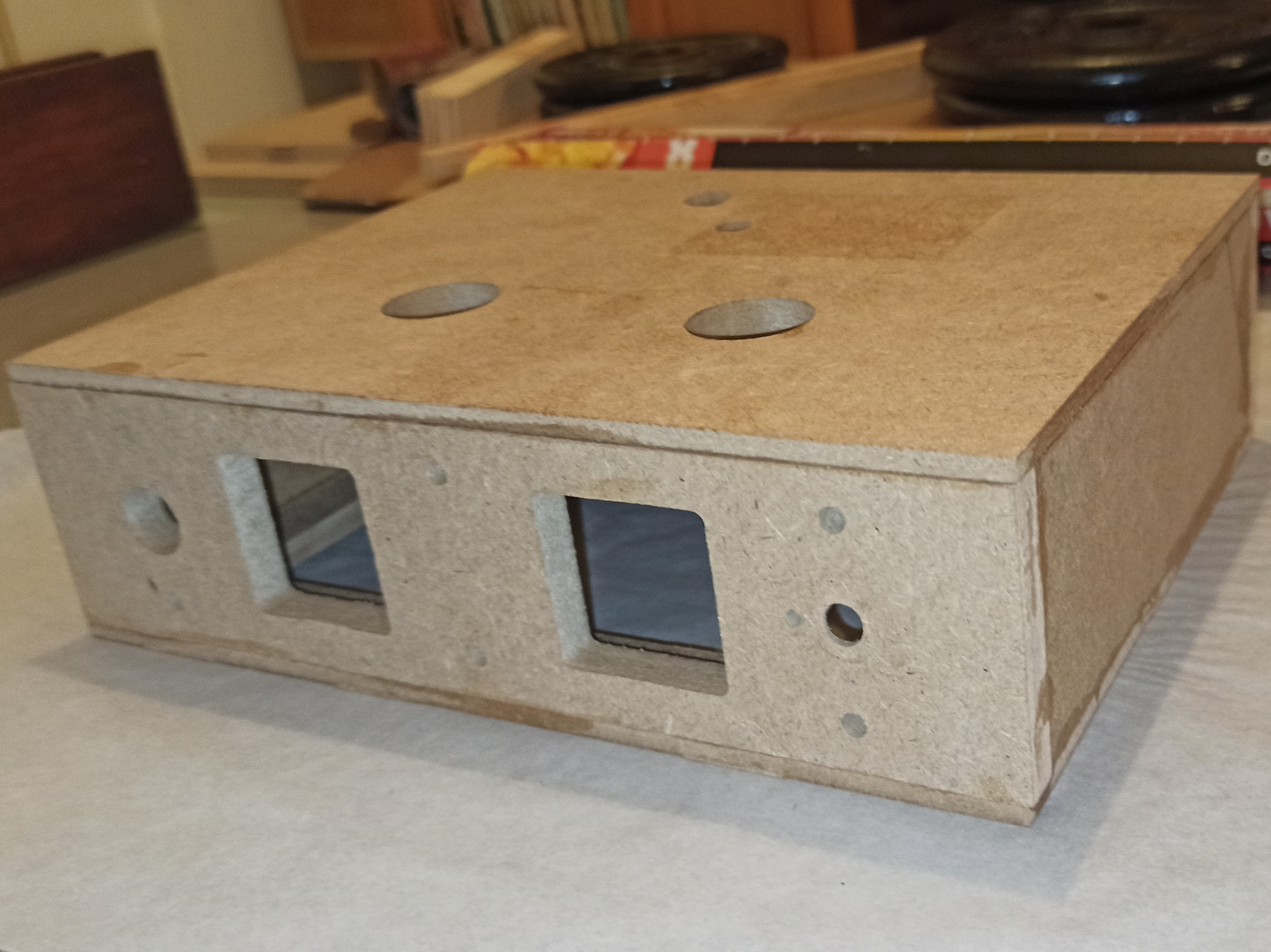

Montage à blanc pour voir si tout rentre comme prévu :oops:

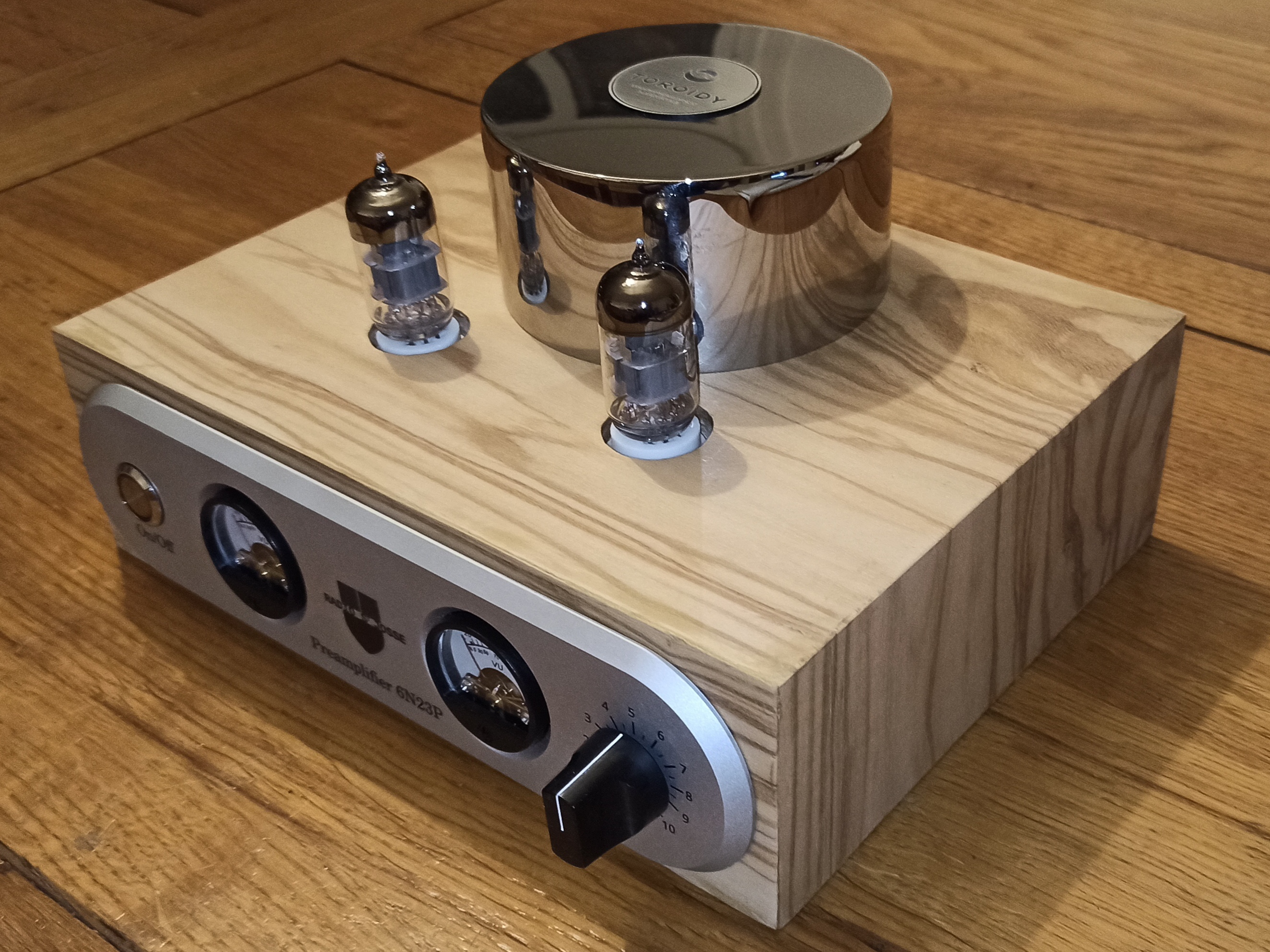

Ponçage et trois couches de cire plus tard :mrgreen:

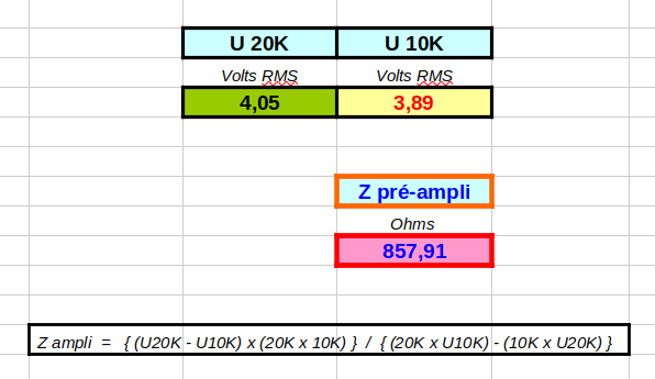

j'ai mesuré Zout avec deux R de 10K 1%
Le résultat donne ceci

bonne manip , résultat un peu élevé , mais je men doutais avec un gain de 6 .
