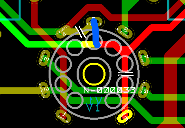

Concernant les 6N2P en lieu et place des ECC83, il me semble que cela est réalisable en modifiant le PCB de la façon

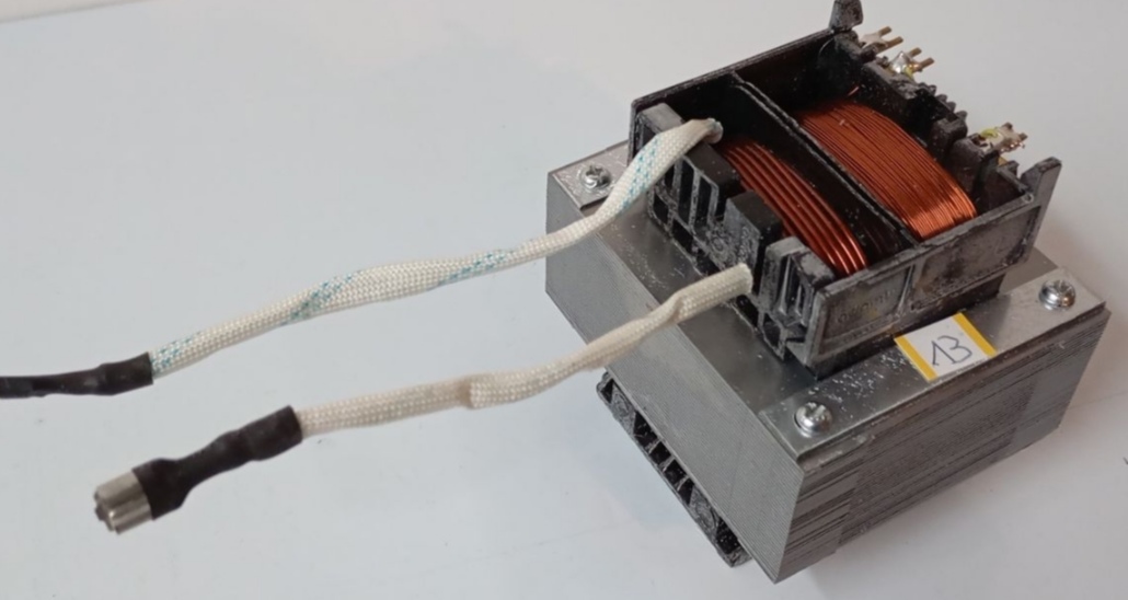

J' ai l' intention de récupérer les carcasses EI84 des transfos en ma possession ( voir photo jointe), mais dont j' ignore la matière des fers. Je vais investiguer sur le sujet.
Bonne continuation à tous
