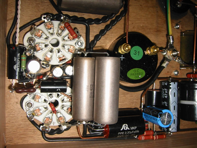

Salut tout le monde
Au risque de mettre les pieds dans le plat
Je ne vois pas trop l'interet d'un Pcb dans un ampli à lampes simple
Il est à mon avis plus aisé de raccorder les composants entre eux au plus court entre les differents elements
Sans parler de la mise au point
Il est je trouve beaucoup plus facile de modifier en changeant un composant monté en l'air que de tout démonter avec un Pcb :x
Nicolas contact moi si tu veux réecouter mes 6C33 mais je doute que ceux-ci soient capables de remuer les 86dB des Proac
Je pense qu'aller voir du coté de chez Phill avec ses Aleph serait peut etre lune bonne solution ( à ecouter ) Son Aleph5 a je trouve, un coté chaud se rapprochant de la magie des triodes, ce que à mon gout n'a pas l' AlephX
