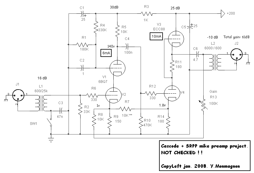

Un os à ronger !
Ne fonctionne que dans mon imagination :roll:
MessagePosté: Mer 23 Jan 2008, 16:56
Messages: 1288
Localisation: Ardeches
T'a vue Michel........ transfos en entrée .........et sortie :lol:
ps: le symbole de masse .....électrique ou mécanique "blindage".........sinon pas bessoin.......isolation par les deux transfos......je dit une konneRiz :shock:
MessagePosté: Mer 23 Jan 2008, 18:34
Non non, pas de conneries !
Sur les XLR: masse mécanique, tresse du câble chassis et terre... pour ne pas électrocuter l'artiste !
Aussi utile pour le retour de l'alim fantôme (à venir).
Sinon l'autre "masse" représente le 0 Volts de l'alimentation !
Je n'aurais même pas du la dessiner :roll: L'habitude !

MessagePosté: Jeu 24 Jan 2008, 17:51
Messages: 1547
je me pose la question si ceci ne serait pas interessant (srpp-mu?):
sur le schéma, la partie à gauche en beige-rosée.
http://translate.google.com/translate?u ... r&ie=UTF-8
aussi dans l'article:
www.plitron.com/pdf/GLASSkoby.pdf
nonos power, hervé.
ps:
-en entrée 200 ohm, serait plus interessant avec les micros dynamiques.
-les astérix sur R7, c'est pour indiqué qu'elle est accésoire?
MessagePosté: Jeu 24 Jan 2008, 18:33
Ca augmente un peu le gain du SRPP en rendant la triode du haut plus "proche" d'une source de courant.
Si Serge/Vapkse passe par ici, il va te parler de la tension cathode/filament !
C'est un RIAA, pas un pré micro, et les quelques 1000µF en filtrage HT me paraissent un peu ... ehm ... superflus :roll:
Si tu ne dois mettre qu'un seul transfo, mets le à l'entrée.
R7 ? Où ça ?
MessagePosté: Jeu 24 Jan 2008, 18:49
Messages: 1547
le reste de ce schéma RIAA ne m'intéresse pas beaucoup.
je pensais à cette "astuce" pas pour augmenter le gain mais pour réduire la disto.
R7 sur ton schéma.
hervé.
MessagePosté: Jeu 24 Jan 2008, 20:42
OK,
R7 est une réaction de cathode à cathode dont le rôle est de remplacer les condos tub20 de découplage.
J'ai eu la flemme de la calculer.
