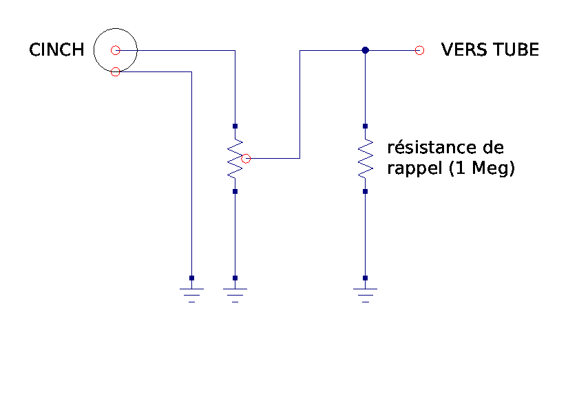

Une suggestion:
Je ne sais pas si c'est le cas ici mais je mets toujours une résistance
de rappel à la masse sur le plot du potard. Ca évite les crachotis
en fin de course, là ou parfois le plot quitte la piste et laisse
l'entrée en l'air.
Phil
(http://bidulic.free.fr)
 Sujet du message: Re: Préampli à base de 6J6
MessagePosté: Dim 06 Nov 2011, 18:48
J'avais oublié que le potentiometre est à l'entrée :roll:
Une (enfin deux) résistances de 100 à 1000 ohms en série avec les grilles et au ras d'icelles ?
La suggestion de philbob (résistance en parallèle) est à tenter, environ 10 fois la valeur du pot.
