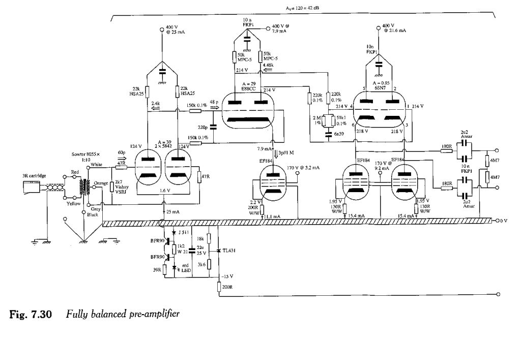

Voici un schéma que j'ai retrouvé dans le Valve Amplifier de Morgan Jones Rel 3;
Il peut facilement être adapté au MMs.
Les filtres sont similaires à ceux utilisé en amplification simple sauf qu'il y a deux fois plus de tubes.
M Jones défend (dans le chapitre qui va avec) le concept du tout symétrique sauf quand il y a des crossovers.
