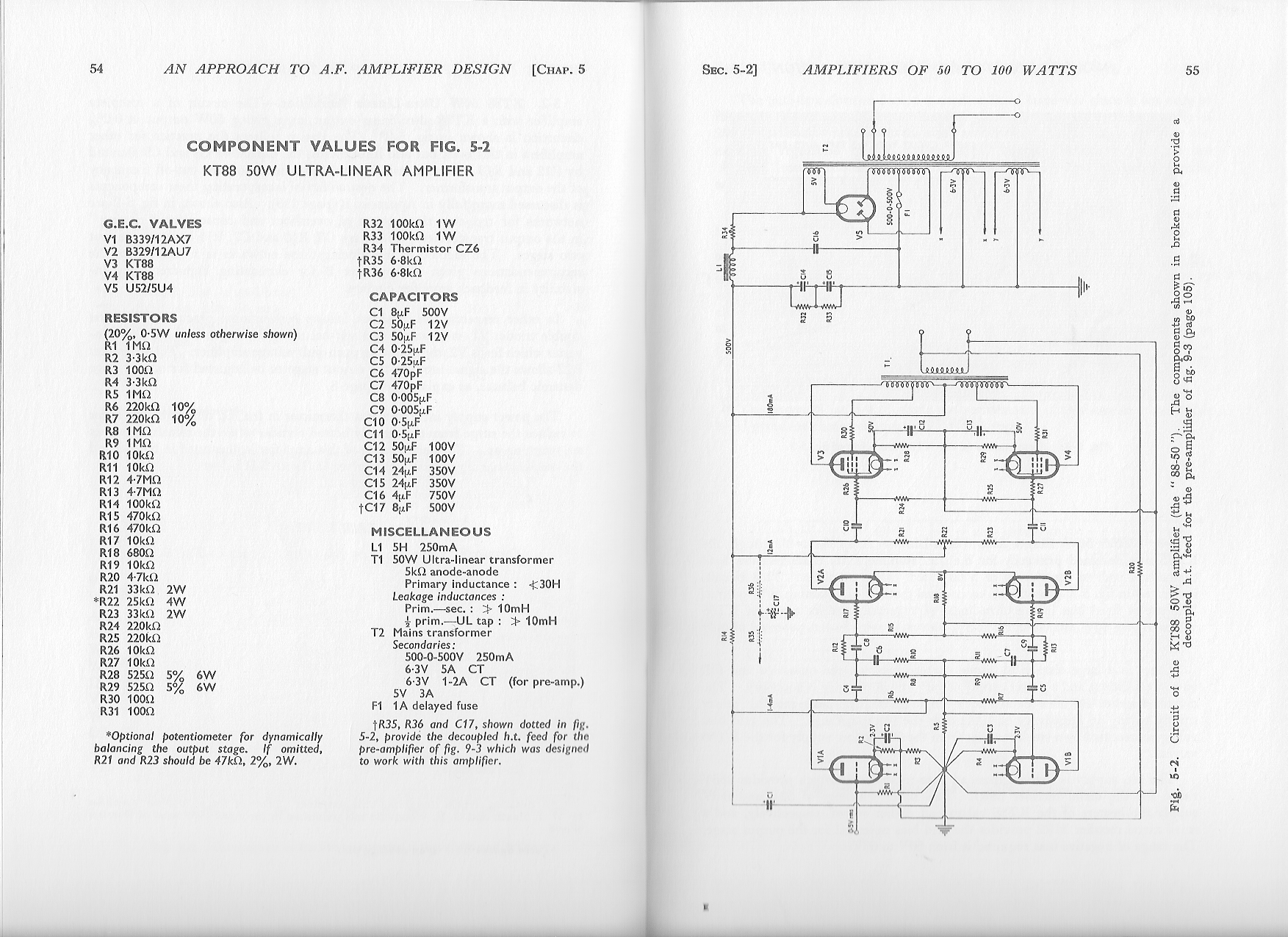

Ca doit être ça:

Les condensateurs de liaison (C4,C5 et C10, C11) ont des valeurs monstrueuses :shock:
Si j'étais moi, je sacrifierais une douzaine de volts dans un régulateur pour les deux premiers étages, l'instabilité devrait disparaitre.
Manip simple et facilement "réversible" :mrgreen:

AMHA
Symptôme motorboating + cellule R12 C8 - C6 R10 = regarder sans CR et sans cellule
si oscilliations
Le sens du secondaire du transfo est'il bon en d'autres mots :?:

Oui mais non !
Le motor boating est toujours du à un couplage par l'alim (dont l'impédance interne est trop élévée aux fréquences les plus basses).
Tu peux régler le problème à la source en améliorant l'alim ou le cacher en réduisant le gain de l'ampli aux fréquences basses.
Dans le premier cas tu soignes la maladie, dans le deuxième tu soignes les symptômes :roll:
Une fois le malade guéri et redevenu "sain", on peut bidouiller la CR pour ajuster le facteur d'ammortissement par exemple.
Sinon les symptômes réapparaissent sous une autre forme. 8)

Oui mais non !
Oui c'est ce que j'avais compris , mal exprimé me suis je , mais :oops:
Pour mon idée la cellulle R12 C8 - C6 R10 était là pour réduire le gain :oops:
Je disait d'enlever la CR et cette cellule pour voir comment il se comporte "nu"

Reb à tous,
Effectivement, vu les constantes de temps de l'alim et des liaisons, le mototr boating est plus que probable (pas eu le courage de vérifier Niquist, mais les liaisons sont a première vue au moins 5 fois trop élevées.....). de plus, sur ce genre de montage, le motor boating se manifeste en mode commun la plupart du temps, ce qui fait qu'il est partiellement annulé dans le TRS et apparaît plutot quand il module un signal !

Non ,finalement j'ai rien changer à part les tubes d'entrées par des 6N2P 6N6P;
Cet ampli est vraiment bien conçu :wink: et il descend incroyablement bien dans l'extrème grave en dessous de 15 Hz sans afaiblissement avec un beau temps de monté sur un signal carré en restant trés propre. Il faut aussi avec un bon transfo de sortie.
Il n'y à absolument aucune coupure dans le bas du spectre
La cellule dont je parlai avec une 470PF et 10K à la masse n'a rien à voir avec le grave c'est une cellule coupe haut au dessus de 40KHZ qui coupe un éventuelle acrochage HF.
Je ne pense pas que cet ampli soit en cause tub17 , c'est simplement une conception tube avec comme la pluspart des amplis tubes un faible amortissement.
Faite un essais avec le votre (TUBE) en appuyant sur la membrane du grave et vous aurez la même chose que sur le mien, la membrane aurra plusieurs oscillations ( 2 ou 3) avant stabilisation, et ne le fera pas avec un ampli transistor.

je me permets de me mêler de ce débat puisque j'ai queque expérience en matière de motor boating :twisted:
J'avais augmenté les valeurs de condos de liaison entre l'étaqe driver et puissance (PP UL kt88), parce que la coupure me semblait un peu haute. Résultat: Un CD comportant des très basses fréquences avait provoqué une oscillation de quelques hertz qui continuaient même après l'arrêt du CD.
Je suis revenu aux valeurs du début et tout devenait normal.
P.S. J'ai fait le test d'appuyer sur le HP: rien.

Mon ampli passe 10 Hz avec des .1 µF sur des 180 k.....(Coupure = 8.84 Hz). :mrgreen:
Si vous avez l'envie de faire l'essai, réduisez les liaisons à des valeurs raisonnables (RC <= 20 ms). Les basses n'y perdent pas et le reste y gagne beaucoup ! :P
