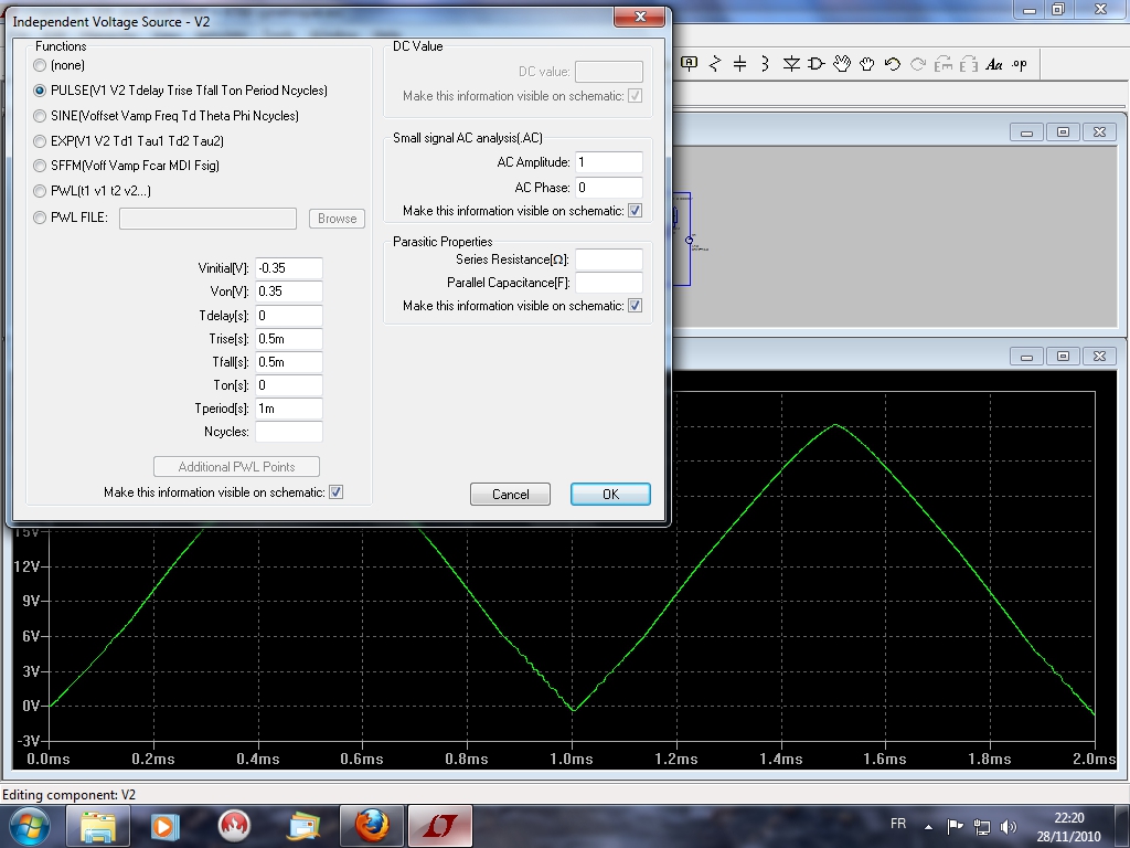

Bon pour bien visualiser le début d'écrêtage en sortie
rien de tel qu'un bon triangle non :!:
alors voici une capture d'écran avec tout de marqué
