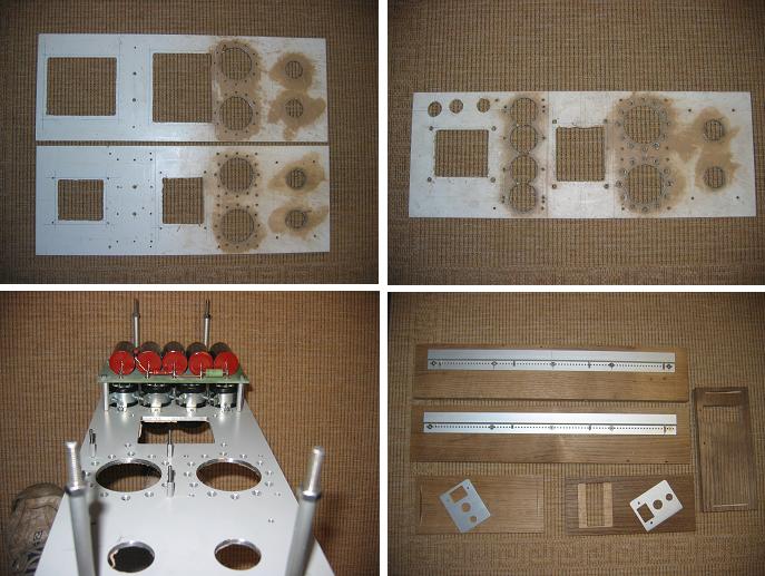

Je vous propose encore quelques photos de la réalisation de l' appareil , si elles peuvent donner
des idées , j' en serai ravi .
Dans un premier temps , le travail autour du transfo d' alim , avec la mise en place d' une semelle
en téflon entre le corps du transfo et la contre-platine . Ensuite le bornier à partir d' une
plaquette en plexi avec les résistances d' équilibrage .
La face "noble" , achetée neuve et la contre-platine , une face avant de 19 pouces récupérée .
Mise en place d' adhésif pour protéger et pour tracer les endroits à découper . Premières découpes
approchantes à scie sauteuse et finition à la défonceuse en me servant d' un gabarit .
Perçage des différents passages pour les tubes , à l' aide de scie cloches . Travail assez fastidieux ,
car il faut y aller doucement et lubrifier très souvent . Premiers essais de montage à blanc , pour voir ,
et pour se redonner courage . Puis on passe aux façades en bois , où on voit les rails sur lesquels se
fixent le contre-platine .
Dernier groupe de photos , le gabarit sur la table de la défonceuse pour faire proprement les découpes
sur la face arrière . Les protections sont toujours en place sur les plaques de 19 pouces et elles sont
bien utiles pour éviter les rayures et autres incidents lors de toutes les manipulations .
Voili , voilà .
@ + Philippe.

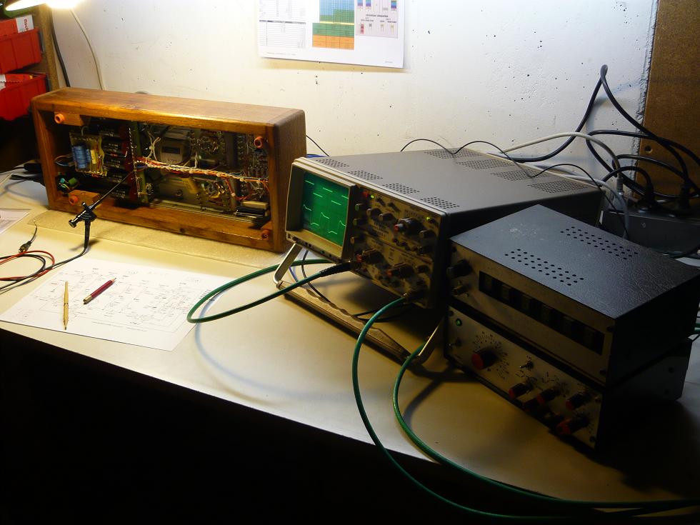

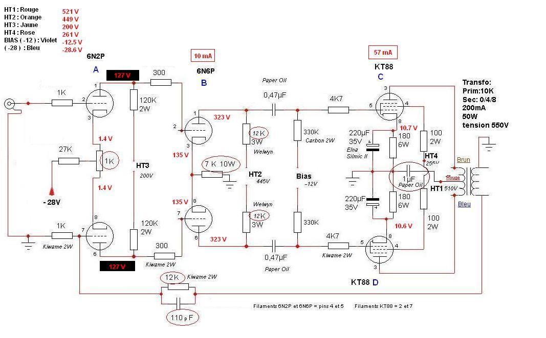

Quelques nouvelles de mes petits !
Après quelques échanges avec Yves , j' ai pu "tuner" l' alim. de manière à
obtenir les tensions correctes . En augmentant successivenment la valeur
de R5 ( initialement 100 K ) et en la portant à 220K , j' obtiens les 200 VDC
pour HT3 .
Ensuite l' action sur le trimmer de 1K m' a permis de symétriser les tensions sur
les anodes des 6N6 aux alentours de 320 V .
Ci-joint le schéma avec les tensions relevées pour ceux qui voudraient construire
le même ampli .

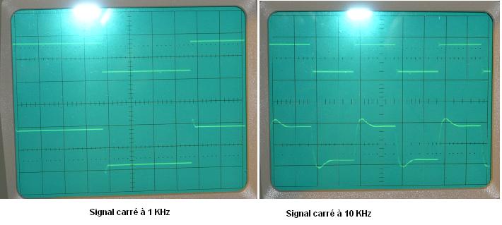

J' ai également fait une photo des signaux carrés à 1 KHz et à 10 KHz , là je pense
qu' en jouant sur la valeur du condensateur de CR de 110 pF je peux améliorer
la forme du plateau supérieur .

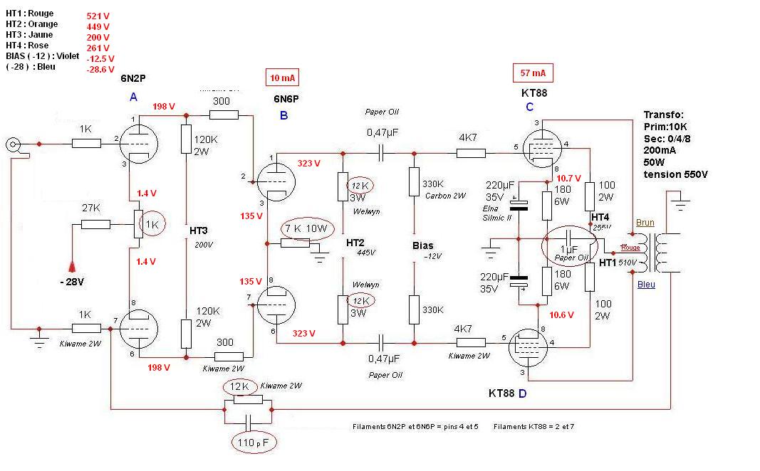

Essaye de rajouter des 50 à 100pF en parallèle jusqu'à ce qu'il n'y ait plus de dépassement.
Voilà , pour une première expérience avec les amplis à lampe , je suis satisfait du
résultat . . .
Je suis satisfait que tu sois satisfait tub30
Un détail: il y a une anomalie dans ton relevé de tensions, la tension aux anodes de la 6N2P devrait maintenant être aux alentours de 125/130 volts.
 Sujet du message: Re: Bloc MONO PP KT88
MessagePosté: Dim 19 Juin 2011, 18:23
Inscription: Ven 19 Sep 2003, 12:10
Messages: 26
Oups , bonne remarque Yves , c' était un précédent relevé .
En effet je mesure 127 V sur les anodes des 6N2 .
Ci-joint le schéma corrigé , car je n' arrive pas éditer le mail précédent .
Ensuite je ferai des essais en augmentant la valeur de la capa de CR .
@ + Philippe.

Entre-temps , j' ai rajouté 100pF en parallèle sur la capa de cobntre-réaction , ce qui porte la
valeur à 210pF et de beaux signaux carrés .
