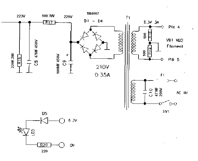

Je viens de vous lire, et je vois que vous butez sur la puissance de HT nécessaire ! Or, sur votre plan de référence, il est indiqué une mesure de consommation : 84 mA
À mes yeux, tout est dit; car cette mesure est probablement fiable.
Pourquoi le dessinateur indique t'il qu'il est nécessaire de mettre un enroulement pouvant débiter 350mA ? , je ne le sais pas, un cœfficient de 4 me semble extrêmement exagéré.
Dans les schémas, il peut y avoir des erreurs et le vrai sport est de savoir les détecter, puis de les corriger pour éviter de faire n'importe quoi.

Après avoir réexaminé le schéma original et les photos du bloc mono il semblerait que l'indication 210V-0,35A ne concerne pas l'enroulement HT mais plutôt le primaire du transformateur d'alimentation (image ci-dessous).
Une tension de 210V au secondaire donneraient près de 297V à la sortie du pont, valeur tout à fait incompatible avec les 229V indiqués.
Par contre 210V-0,35A au primaire correspond à une puissance de 74 VA au primaire, ce qui divisé par le facteur habituel de 1,75 pour un redressement en pont donne une puissance de 42 VA au secondaire.
Les dimensions du transformateur d'alimentation d'un bloc mono étant d'environ 62 x 75 mm, elles correspondent à un transformateur d'une puissance de l'ordre de 45 VA au secondaire.
L'enroulement destiné au chauffage étant spécifié à 6,3V-3A, il correspond à une puissance de 20 VA, reste donc environ 22 VA pour la Haute Tension.
Pour obtenir les 229V à la sortie du pont, il faut une tension au secondaire du transformateur d'environ 170 Volts, ce qui correspondrait à une intensité de 130 mA au secondaire, plus conforme aux 84 mA (et 19 VA) consommés par les étages amplificateurs en Mono.
Donc une alimentation pour deux canaux amplificateurs nécessite un transformateur d'une puissance d'environ 75 VA au secondaire dont 30 VA pour le chauffage et 45 VA pour la HT.
Pour le reste et d'après ce que j'ai pu voir sur différents forums, il n'y a pas de problèmes.
Si Papa-Juliette est toujours intéressé je remettrai le schéma corrigé et modifié.
