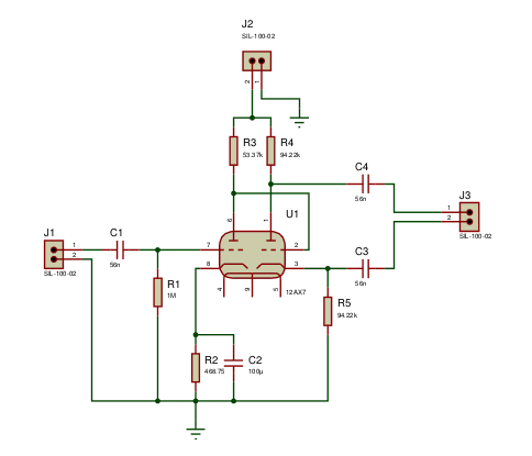

Forcément si je ne regarde pas au bon endroit... Voila le pdf du préampli (de base)! Enfin en rar, je confirme les pdf ça passe pas :)

Pour info,
Ton montage possède 2 étages : 1 étage d'amplification en charge d'anode classique et 1 étage de déphasage cathodyne.
En fait, tu prends le problème à l'envers. Que veux tu faire ? De quel swing as tu besoin en sortie ? Quelle impédance max de sortie peux tu prétendre ? Ce montage va probablement pré-amplifier 60x le signal d'entrée puis le déphaser avec une impédance de sortie pas terrible (1/Gm) ce qui peut donner un swing de 120V, c'est pas assez pour piloter une triode de puissance et beaucoup trop pour une pentode :roll:
Un ampli se conçoit des enceintes vers l'alim et se construit dans l'autre sens.
Si tu veux étudier, je te propose de dépiotter la mascotte du site qui est déjà pas mal expliquée dans un document (totof te postera le lien, je ne le trouve plus) et qui est déclinée à toutes les sauces (en l'air, PCB, simple push, double push, ECL86, ECC83 + EL84, 6N2P + 6P14P).
Trace les droites de charges du push pull, calcule le gain en boucle ouverte du déphaseur, regarde du coté des alim régulées, tu vas beaucoup t'amuser et à la fin tu auras un ampli qui punitit mater suam gravum.

Pour préciser, je partais sur un push pull de 6L6GC en sortie, avec un montage assez basique tiré d'un petit bouquin assez vieux mais très pratique: "Radio Tubes" qui regroupe des tonnes de lampes avec les montages de base correspondant. Ce livre indiquait pour 15W en sortie, 32Vrms entre les grilles des pentodes du push pull. Ça donne donc 16Vrms en sortie de préamp. J'ai donc calculé ce préampli sur cette base, sachant que le niveau d'entrée est un niveau ligne grand public donc 0.316Vrms, ce qui veut dire qu'il faut un gain en tension de 50 environ. C'est de là que tout est parti... Après c'est pareil, je partais sur des 6L6GC parce que comme j'ai déjà dit, j'en utilise déjà dans mes amplis guitare, de même que les 12AX7. Mais bon en push ça fait peut être trop de puissance...
Cependant, rien n'est encore fixé, le choix des enceintes est très difficile pour moi, et vu que ça détermine en quelque sorte le reste de la chaine...
Donc pour faire ce projet, faut déjà décider du combo enceintes/puissance d'ampli. Au vu de ce que j'ai dit précédemment, que me conseillez vous?
