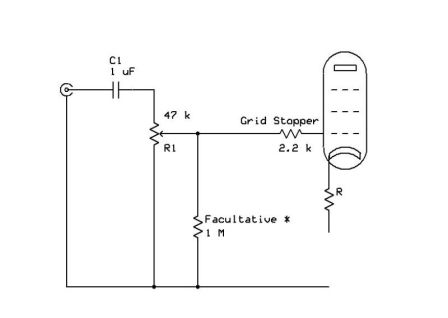

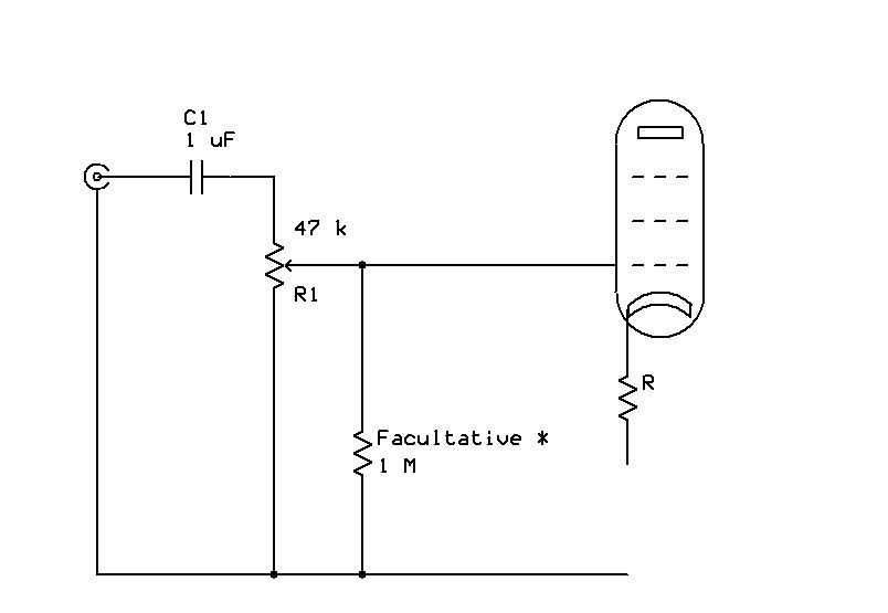

A ta place, je ferais le montage suivant
C1 est déterminée pour 'rentrer' correctement sur le pot de 47 k (1 uF 64V)
La rés de 1 M est facultative et à pour objet d'éviter les craquements lorsqu'on tourne le pot.
Ce montage est censé fonctionner dans tous les cas.

Mon schéma correspond à celui de P BEN sauf:
- pas de résistance de 1M
- condensateur conseillé précédemment (100nF).
Le passage à 1 MF va-t-il rêgler le problème?
Philippe

Non sauf miracle ! 1 µF c'est large, 0.1 µ c'est un peu court (çà va couper vers 35 Hz....)
donc ça marche. La 1 M ne sert qu'à éviter les craquements lorsque le curseur bouge.
Donc n'apportera rien a ton problème. A distance, je n'ai plus d'idée...peut être un accrochage HF. Pas facile mettre en évidence ni à annuler. Tu peux essayer un grid stopper. 2.2 k soudée à la cosse de grille entre la grille et le reste du circuit.
La G2 peut aussi être coupable mais cela accrocherait avec les autres sources aussi...à priori.
Bon courage !
