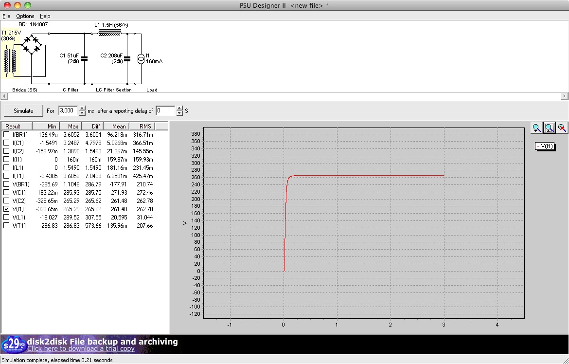

- 220V 0.4A (HT) (Ajuster avec PSUD en fonction de la résistance de ta self et de l'enroulement pour avoir 265V à 160mA)

Oui 160mA, c'est la conso des plaques uniquement par le TS.
Pour les G2, j'avais calculé avec 200V, mais en fonctionnement régulé, c'est plutôt vers 190, ce qui fait (265-190)/8.2K = 9.2mA par G2, donc si on arrondi, env. 40mA pour les 4. Soit une conso totale à la HT de 200mA.
Pour l'enroulement, seul le bobineur peut l'estimer, ou alors tu mesures et fais une approximation depuis un transfo existant. Peut-être le logiciel de Yves le dit, mais en torique, ça risque d'être différent.
Si tu as un torique de 220V x 0.4A = 88VA, tu peux mesurer la résistance du primaire.
Si tu as un doute, met un poil moins, il sera toujours possible d'atteindre la bonne tension avec une R série avec la self.
