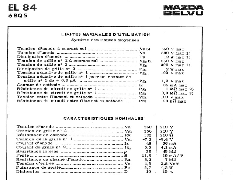

MessagePosté: Mar 25 Mar 2014, 14:21
hello ,
sur la doc suivante , il y as 2 OPT , soit 5.2 K soit 7 K :arrow:
et ceci avec 250 V , dans mon cas j ai 300 V avec comme OPT , 7 K , j ai l impression que je suis biasé trop froid avec 135 Ohms en résistance de cathode :!:
sur cette résistance de 135 Ohms , j ai 33 mA soit en gros 4.5 V a la grille 1 si je dis pas d anerie :!:
 Sujet du message: Re: Ampli Stéréo SE EL84
MessagePosté: Mar 25 Mar 2014, 17:04
Messages: 9321
Bonjour Jmd_91
Avec 135 ohm si tu obtiens une tension de 4.5 Volts sur la cathode , ça semble cohérent, par rapport au "0 volt"
Pour le bias d'une EL84 , c'est dans les premières ligne du pdf sur le calcul des droites de charge en classe AB
document que je remet ici au cas ou tu ne l'aurais pas eu, lu et revu :mrgreen:
La_droite_de_charge_en_classe_AB.pdf.tar.bz2
Donc si on part du principe que tu ai en arrondissant à la polar près de ton EL84, 300 Volts de disponible
et une puissance de dissipation de 12W pour l'anode , ton courant maxi avec 100% de bias est de 40 ma
Je te laisse faire le reste des calculs , pour trouver la réponse à tes questions :wink:
MessagePosté: Mar 25 Mar 2014, 21:00
hello ,
bon , j ai en partis résolu le problème :roll: les G2 étaient sous alimenter ( peut etre encore mais vos mieux en avoir - que + ) , la tension était de 200 V= et après modification du circuit de la HT , les G2 sont a 250 V= ce qui m as permis de remonter l intensité Cathode a 45 mA :D ce qui donne A + G2 compris a +/- 13.5 W .
je vérifierais demain si la sortis en tension Cr a Cr a remonter :!:
pour le PDF , c est dispo dans mon Quad-core :wink:

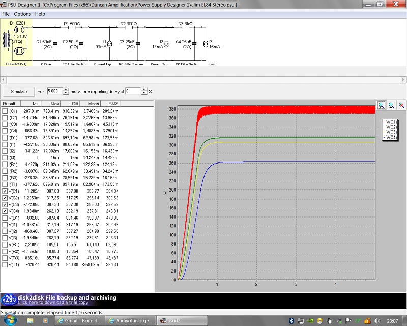

MessagePosté: Dim 30 Mar 2014, 22:12
hello ,
je découvre avec joie , le soft Psu , mais comme je débute , j ai fait une approche de mon alim sur mon ampli stéréo EL 84 :arrow:
les valeurs doivent etre bonne mais je suis pas encore sur de maitriser :!:
y aura surement des modifs en cours car j essaye de peaufiner cette partie de l alim :wink:
MessagePosté: Dim 30 Mar 2014, 22:46
Messages: 9321
Bonsoir jmd_91
Tu peux lire le post Best pentode tu auras des infos intéressantes
sinon ceci http://www.dissident-audio.com/AutoIndex/index.php?dir=Pst/Papers/&file=Pst-AN-GEC30.zip
sinon tu as dans cette archive un outil de Daniel (Farf40) qui permet aussi
de calculer quelques "trucs" style constante de temps
Farf40_Yves07_Totof_fichiers_mesure_audio.tar.bz2
