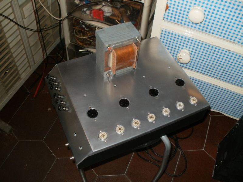

là, je suis en train de réfléchir a la manière de faire des boites pour les transfos comme pour le mac mais je me dis qu'avant, je ferai mieux de penser a leur taille en espérant que les trois tiennent sur le châssis!

Le tout est de connaitre l’empattement du transformateur et il faudra bien que les trois tiennent sur le châssis, a voir sur un châssis de MC275, c'est tout juste, le châssis ne mesure que 34.5cm en profondeur et environ 15cm en largeur (moitié des 30 cm au total)

Ca te fait au mieux 100 x 120 mm "au sol" par transfo ! Chaud :shock:
Heureusement qu'il y a de la hauteur tub15

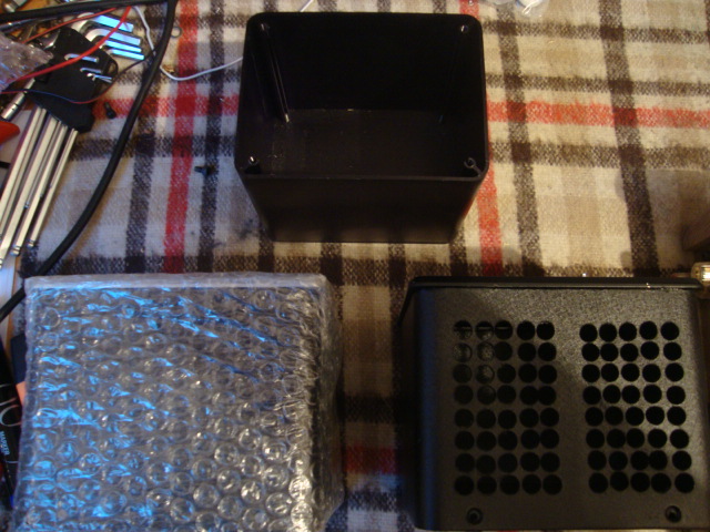

Il me reste des boîtiers de chez Lookaudio, dont je ne me sert pas. Si tu veux tu me donnes les dimensions (H x L x l), si j'ai, je te les envoie pour le prix du port...
Ils seront mieux sur ton châssis qu'a prendre la poussière sur mes étagères...
Cordialement, Dom

c'est a peu près ça!, je peux quand même "loger" 3 transfos de 105X125 (tôles H et P)et en largeur il reste environ 14 à 15cm pour la bobine mais les trois transfos doivent être disposés de la même manière alors que va t il se passer avec les deux TRS l'un a coté de l'autre?....il va me falloir "blinder" sérieusement la chose!

.....mais je pense que je vais devoir faire du "sur mesure" car les cuves doivent être de (HxLxl): 130x140x115 :?

j'ai regardé ce qu'il me reste :
un boitier 135 x 120 x 105 (intérieur) avec capot alu.
un boitier 135 x 120 x 105 (intérieur) mais percé.
un boitier 125 x 95 x 105.
Mon offre tient toujours....
Cordialement, Dom.

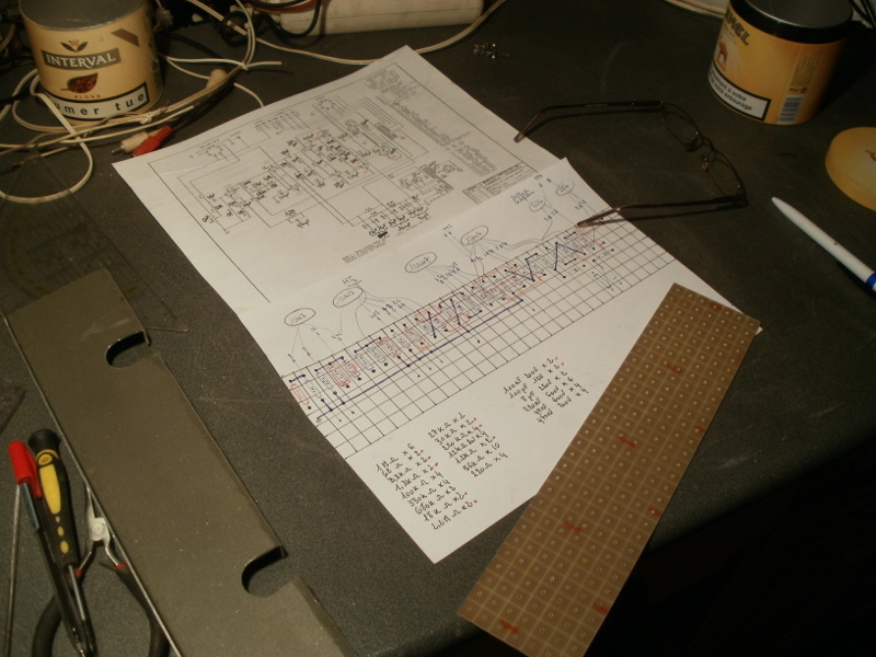

au départ, je comptais câbler sur une plaquette bakélite a cosses mais je n'en ai pas d'aussi grande et je ne souhaitais pas mettre plusieurs morceaux alors je me suis rabatu vers une vulgaire plaque d'époxi cuivrée sur une face et j'ai tracé puis fraisé avec une petite fraise a boule pour obtenir une matrice qui me permet d'implanter l'ensemble des composants pour les deux voies.
résistances face isolée et condensateur face cuivre.
