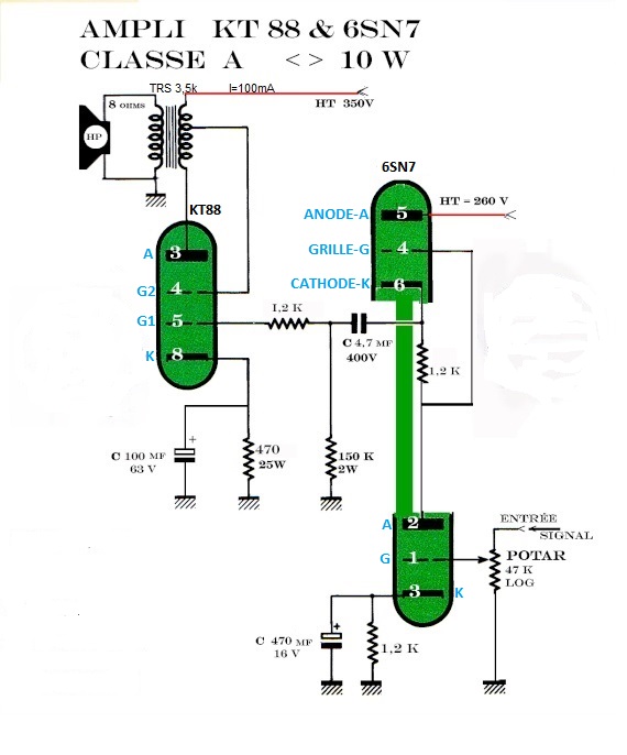

db66530 a écrit:
:? il y a du silicium dans ce montage :? , il faut que je me tienne à l'ensemble 6sn7/kt88 et ne pas être tenté par le chant de sirène des autres lampes.
je tente d'établir le schéma d'alim avec psud2, que signifient PIV IFSM IFRM dans la fenêtre Edit rectifier properties?
Oui mais du bon silicium..... 8)
Oui aussi, il ne faut pas changer de cheval tub17 , ton schéma est plutôt bon et repose sur des principes similaires :
- Le SRPP réduit fortement les non linéarités (association de triodes encore !! :wink: )
- Le montage UL bien réglé est.....'presque' linéaire :wink: . Bien polarisée, la KT 88 doit donner de très bons résultats.
Attention a la réalisation, un accrochage est vite arrivé :mrgreen: (mais c'est vrai aussi avec l'EL36, voire pire !)
Et finalement, l'essentiel sera le transfo de sortie. cocktail
On pourra ensuite comparer !
 Sujet du message: Re: simple SE kt88
MessagePosté: Sam 05 Avr 2014, 11:30
Encore une reco, ... :? il convient d'ajuster la capa de découplage de cathode de la KT 88 au transfo de sortie pour avoir un rendu optimum dans le grave .... :oops: (oui, je sais, je suis un peu maniaque....) :
Ck = Lp / (Rk x Za) (d'après M Vanderveen)
Bonsoir Pben, dans ce cas là tu parles de la capa de 100µF qui est en parallèle avec la résistance 470 ohm 25w?

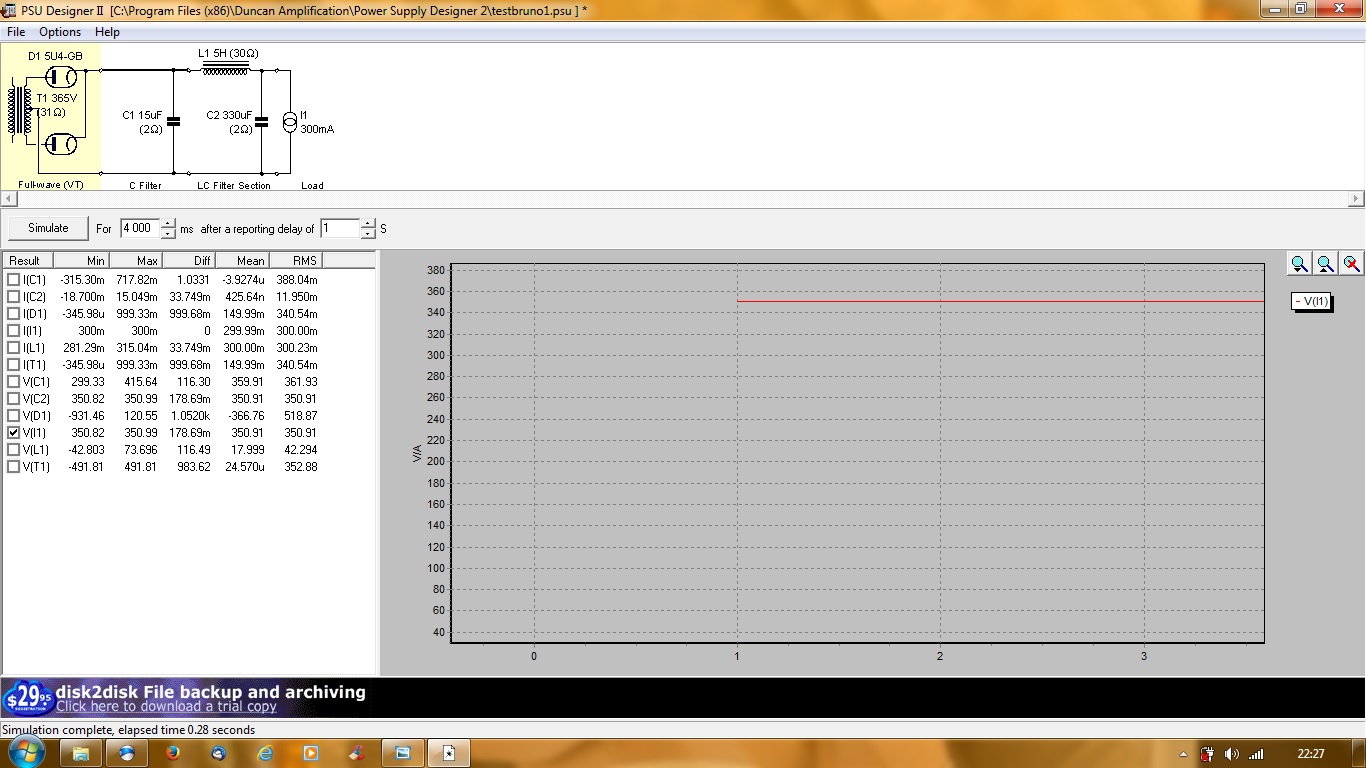

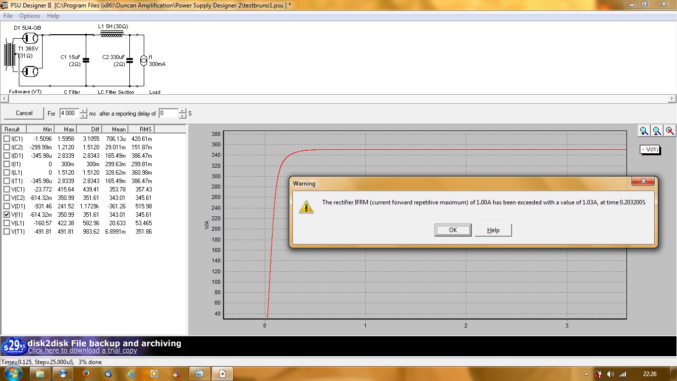

MessagePosté: Mar 22 Avr 2014, 21:43
Inscription: Jeu 27 Mar 2014, 16:27
Messages: 42
Localisation: Perpignan
Bonsoir Messieurs, en bossant avec psud j'ai obtenu ce résultat, est ce que je tiens compte du "warning"?

et puis

MessagePosté: Mar 22 Avr 2014, 22:35
PSU a des problèmes avec les sources de courant constantes, il trouve des résultats où la source consomme plus que le courant disponible. Met une résistance à la place.
MessagePosté: Mer 23 Avr 2014, 05:44
Messages: 9316
Bonjour db66530
Tu peux aussi stepper ta conso en mettant que la moitié au démarrage et au bout d'une seconde
la consommation totale , ce qui va te montrer comment réagit ton alim :wink:

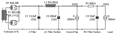

MessagePosté: Mer 14 Mai 2014, 16:14
Messages: 42
Bonjour :) me revoilà!
je pense avoir un ptit peu progressé sur le schéma de l'alimentation que voila, je me demande si c3 est nécessaire et s'il n'est pas justement de trop sur la 6sn7 puisque je le vois sur l'anode (5) :?:
Sur cette alim j'ajouterai une résistance de décharge commutée à l’arrêt en parallèle aux condensateurs, j'ai bon :?:

db66530 a écrit:
Bonjour :) je me demande si c3 est nécessaire et s'il n'est pas justement de trop sur la 6sn7 puisque je le vois sur l'anode (5) :?:
Oui il permet de lisser l'ondulation résiduelle à un niveau de 60 mv aux bornes de C3
est suffisant , à voir :oops: :?:
Tu peux même la mettre en constant aux bornes du deuxième condo de filtrage , tant que le TA est sous tension, il chargera
les condos, à l'extinction ta R videra ceux-ci

MessagePosté: Jeu 15 Mai 2014, 18:09
Messages: 42
Bonsoir :)
j'ai revu la valeur de C3 à 16uf pour abaisser l'ondulation à 33mV, au delà de 16uf Psud sonne l'alarme pour la 5u4gb!

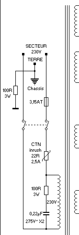

En suivant vos conseils, le montage d'une thermistance au primaire du TA sera aussi présent pour assurer l'allumage en douceur de l'ampli, cette idée est terrible tub30

Bonsoir db66530
Tu peux aussi mettre un condo X2 et une R en série pour l'extinction
voir les schéma de Diafan pour les idées
6V6 ou QQE06-40
Un schéma est plus parlant

Bonjour :)
En utilisant une CTN au primaire du TRA est-il toujours nécessaire de commuter la HT avec un retard sur le chauffage des lampes? :roll: :?:
