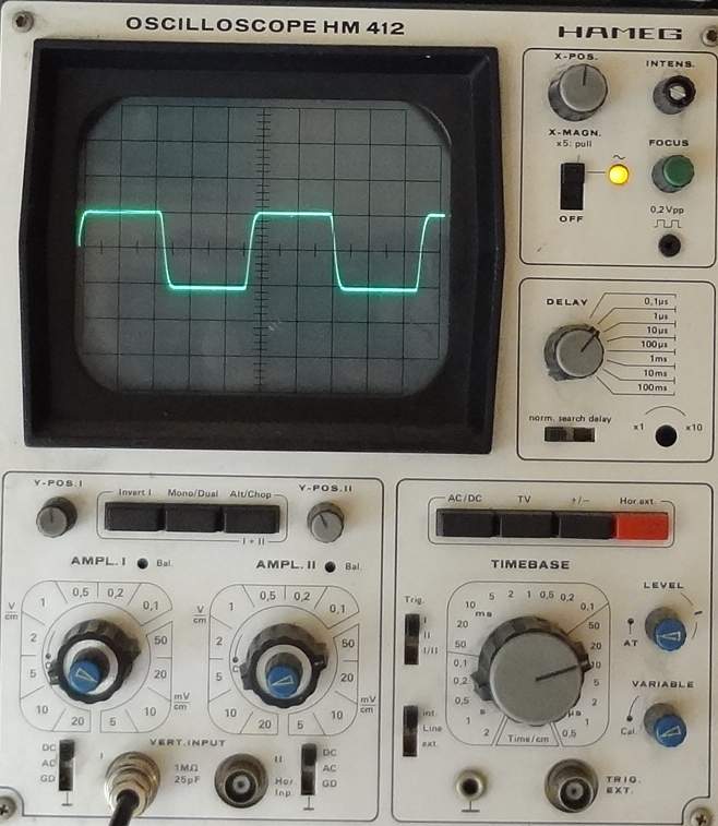

Les oscillogrammes que j'ai publiés plus haut m'ont interpellés : le Music Angel avait des signaux carrés beaucoup plus propre que ça quand j'avais mesuré la 1ere fois...
J'ai donc vérifié, et je me suis trompé dans la résistance de contre réaction : il est noté 1K8 sur le schéma joint, et c'est bien cette valeur qui donnait les meilleurs résultats aux signaux carrés (3dB de CR), et en finalisant le montage j'ai soudé une 270 ohms (ça ressemble à 1K8 à l'envers !).
J'ai remis la bonne valeur et refais des oscillogrammes que je juge parfaits : à 1 et 10KHz, sans Cr, et avec la CR de 3dB.
Le temps de montée est de 5µs pour 8V, soit 1.6 V/µs.
Je confirme donc que les transfos de sortie du Music Angel 800 me semblent excellents au vu de ces mesures...
Bien amicalement. Jean-Marc

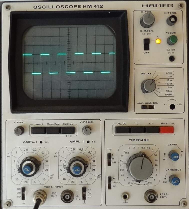

La dernière mesure à 10 kHz avec CR est faite (à priori avec sonde x10 sur charge 8 ohms ?) à 1,5 W environ.
Est-il possible de voir ce signal pour 35W avec et sans CR , (environ 48 volts càc sur 8 ohms ou 34 volts sur 4 Ohms) ce qui donnerait une meilleure idée de la qualité des TS (entre autres).
Même demande pour 30 Hz avec et sans CR (48 volts càc sur 8 ohms ou 34 volts sur 4 ohms)
Dis-nous aussi sur quelle valeur de charge (4 ou 8 ohms) tu fais les mesures ...
Je suis un grand "curieux" .... :wink:

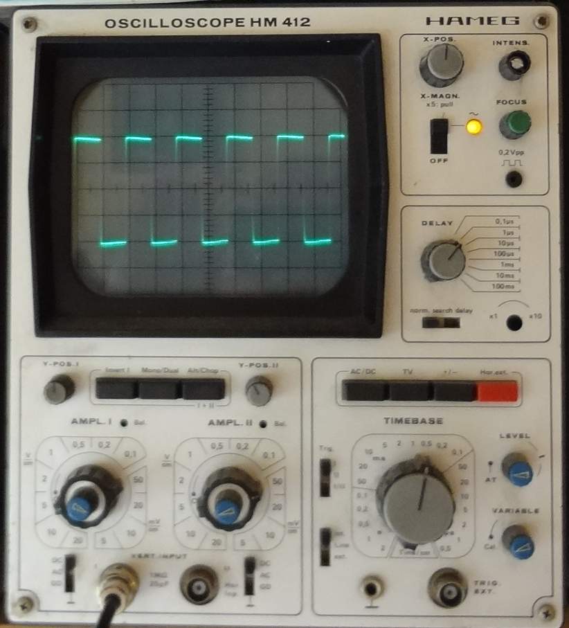

la mesure à 10 KHz est faite sur charge résistive 8 ohms, sans sonde, niveau carré 5 volts, soit une puissance de 3 watts.
Les tubes sont utilisés en triode, et la puissance maximum est limitée à une quinzaine de watts. L'impédance primaire du transformateur de sortie semble un peu farfelue (j'ai mesuré 11 000 ohms plaque à plaque), ce qui limite la puissance disponible...
J'ai terminé l'amplificateur et je l'ai remonté, difficile de déconnecter la CR, mais je ferai une mesure à pleine puissance avec la CR à 10 KHz...
Je fais mes mesures sur charge 8 ohms, oscilloscope sur sortie 8 ohms quand je suis en mono-voie (oscilloscope isolé de la terre), et sur la sortie 4 ohms quand je suis en bi-courbe, puisque la masse de mon amplificateur est la sortie 4 ohms, mais toujours avec ma charge 8 ohms.

La mesure sans CR à 10 KHz indique un niveau carré de 10 volts, soit une puissance de 12.5 watts dans 8 ohms. On est près de la puissance maxi de cet amplificateur...

Désolé, mais une amplitude 5 volts crête à crête (en sinus) sur une charge de 8 ohms, cela fait une puissance maximale de 0,39W ...
(5x5) / 8xZ = 0,39 W (efficaces)

On n'est pas du tout en régime sinusoïdal, et il me semble qu'en signaux carrés, la puissance réelle est bien Ucrête²/R ?
Donc je maintiens, sur l'oscillogramme 10KHz-sans CR, on a 20Vcc soit une puissance de 10²/8 = 12.5 watts réels.
sur l'oscillogramme 10KHz-avec CR, on a 10Vcc, soit une puissance de 5²/8 = 3.15 watts réels.
