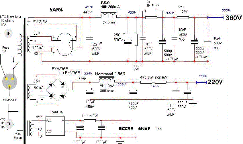

On pourrait avoir un schéma du preampli. :mrgreen: svp.
Ah oui, ça c'est une idée qu'elle est bonne , savoir a quoi se rapporte le ramage :wink:

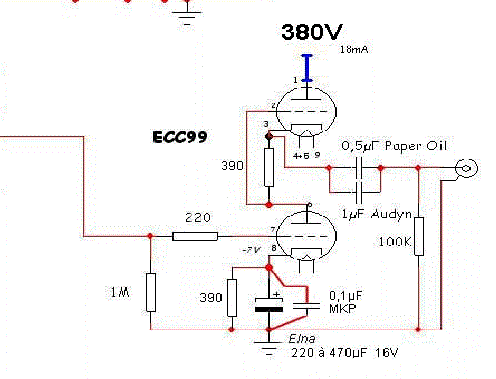

Dans les favoris du navigateur, j'ai un dossier appellé 845 dans lequel je glisse des infos et schéma glanés ici et là. Ce sera fait dès que possible, ce n'est qu'un début. :?
Mais bien sûr.
Il n'y a rien de secret, j'ai recherché quelque chose de simple et j'ai fini par choisir le schéma proposé par Pascal T qui doit se trouver parmis nos membres.
Le schéma ligne est respecté, par contre pour l'alim j'ai voulu me servir de composants que j'avais déjà.
Je n'ai pas placé ce condo coûteux en entrée et j'y ai mis un bon chimique.
J'ai donc 100V de moins pour l'HT et j'ai supprimé le troisième filtre PI. :?
J'ai un commencement de hum à 2h du pot mais comme je n'écoute qu'à 11h max, alors ça ne me dérange pas.
Sur des BLH Fostex soit 96 dB
Merci de vos réactions.
Cordialement, Sylvain.
