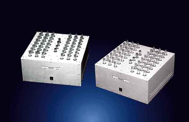

Pour la petite histoire je possède un OTL de chez SILVAWElD ( 2x200w) équipé de 2x30 6c19 + 9 tubes (préamp et drivers), un son à couper le souffle......
....... mais c'est lourd comme un âne mort et ça chauffe un max (vivement l'hiver), donc pas très écolo; de surcroît j'en ai plus l'utilité et c'est invendable.

La photo! La photo! :)

[img][img][img][url][url][url][img][/img][/url][/url][/url][/img][/img][/img]
Voilà , il suffit de demander
JR
