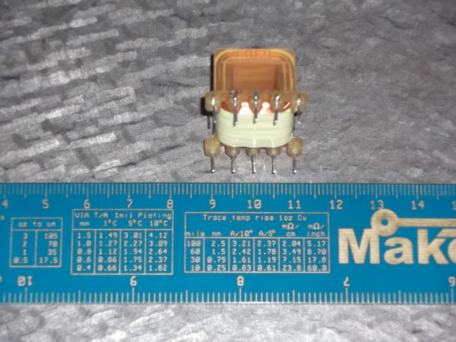

seul le TRE 'DA' est un nouveau produit. (toujours en tortu-r-e)
C'est de ça dont vous parlez ? :
 Sujet du message: Re: SPUD PP 6s45p V2 – Pben – ‘Albatre Ligne Etigues’
MessagePosté: Lun 30 Mar 2015, 17:19
Bonjour Charly.
Çà y ressemble, du moins pour ce qui est de la bobine ! J'espère que tu vas mettre un peu de métal autour et au milieu !
