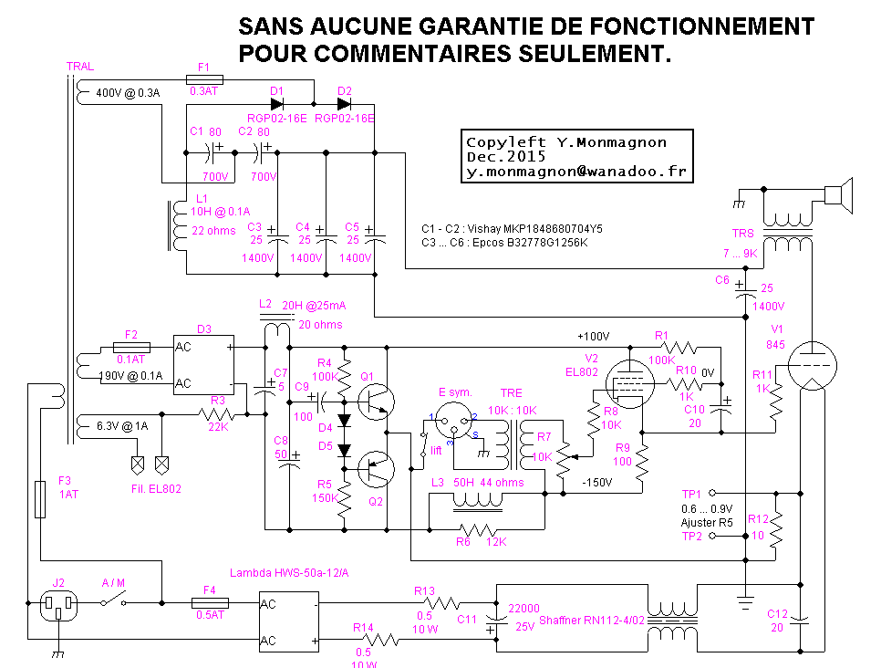

Salut à tous.
Demande de commentaires.
Suite à une conversation au bistrot d'en face ...
Vous reconnaitrez facilement la charge répartie 8)
 Sujet du message: Re: PSPUD (Penthode SPUD)
MessagePosté: Ven 18 Déc 2015, 21:46
C'est un peu dommage d'avoir un TS d'entrée pour finir par relier les masses, il est ou le SPUD du titre du post?
MessagePosté: Ven 18 Déc 2015, 22:33
Salut Serge,
Le "1" de la XLS est le blindage, il est reliée au "zéro" volt,
Le "S" c'est le corps métallique, il ne peut être relié qu'au châssis,
Le "2" et le "3" sont bien flottants.
Je note : Mettre un "ground lift" pour déconnecter le "1".
Le PSPUD du titre ne peut être que la penthode: EL802.
Le raccordement du point froid du transfo d'entrée au pied de la résistance de cathode et la sortie prélevée sur la cathode font que qu'elle "voit" une charge répartie: 100 ohms dans la cathode et 12 Kohms dans l'anode.
(La self en parallèle sur la 12K n'est là que pour ne pas gaspiller de la tension d'alim, 250Vdc suffisent pour un swing de > 300V )
Ca ne fait "que" 1/100 de charge cathodique, mais le µ de l'EL802 est supérieur à 400 !
Le gain devrait donc être réduit dans un rapport 4, la Rp le sera t'elle dans le même rapport ? Ce n'est qu'un souhait !
Le driver seul n'est pas trop difficile à prototyper, mais ce ne sera pas pour cette année 8)

il est marqué "pour commentaires"; alors, voilà mon observation: :D
:D Suis-je bien réveillé ce matin ? :D tel que je vois le schéma, je me rends compte que le filament de la 845 serait alimenté en 235V redressé, puis filtré par une self en mode commun. C'est tout ? elle va bien éclairer ! ! ! ! non ? il ne manque rien ? :D
C'est certain, il est aussi marqué : " sans garantie de fonctionnement" ! je sais; pour une simple étude, cet "oubli" n'a rien d'essentiel.

Salut Charly,
Au dessus du carré que tu as pris pour un pont, il est écrit:
Lambda HWS-50a-12/A
.... Google connait :!:
:wink:
Mon logiciel de schéma n'a pas de symbole spécifique pour les alimentations à découpage 8)

Salut les amis,
Je m'interroge sur le référencement entre la sortie de l'étage de tension et celui de sortie :roll: ...Je le vois passer par Q1 et Q2 ? :?: :?: ce qui détermine la polar de la finale ! J'ai bon ??
En tous cas, ce système parait bien astucieux :wink: :D ! T'as pas perdu la main ! tub18
MessagePosté: Sam 19 Déc 2015, 11:59
Tu vois bien !
On a une alimentation flottante (D3, C7, L2, C8) qui fournit 250V.
A la chute de tension dans L3 et R9 prés, la grille de la 845 est reliée au pôle négatif de cette alimentation.
On a un pont R4 / R5 "boosté" par Q1 / Q2 qui donne une tension intermédiaire laquelle est raccordée à la référence générale (le zéro volts) qui est la cathode de la 845.
En ajustant le rapport R4 / R5, on peut balader la grille de la 845 (ou autre :wink: ) entre 0V et - 250V avec la modulation supperposée.

T'as pas peur d'introduire une tite distorsion de croisement, négligeable au forts niveaux mais peut être pas aux petits niveaux...une résistance entre les bases (ou une led....) pour avoir quelques fractions de milliampères de gavage résoudrait çà !!! Mais c'est détail !!!
Ah, je note aussi l'équation du jour : 2 x SPUD = 1 x SE ! :?
