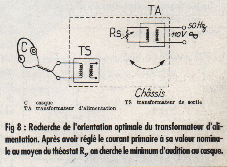

Pour ta question du positionnement, y a ça
Méthode auditive du positionnement des transfos.odt.tar.bz2
Avec une image c'est simple à comprendre

Ok pour la méthode de positionnement au casque, je l'avais aperçu lors de la lecture du post sur le montage du dpp d'Yves, ça me fera une bidouille à tester :wink: merci Totof

Très chouette mais sauf erreur de mapart il semble que les TRS soient dans le même plan magnétique que le TRA.
Nez crains tu pas le rayonnement?

Je ferais la même remarque que Guy, tu as bien mis en pratique la méthode du positionnement avec le casque ?

J'attendais un peu votre réflexion sur les TRS, j'ai effectué le test au casque haute impédance comme m'avait conseillé Totof. Moi aussi j'ai été surpris ,il fallait que j'approche le TR pratiquement contre le transfo d'alimentation, et quel que soit le sens, pour entendre un petit ronflement, TR d'alim. en charge. Sur le châssis ils sont espacés de 8 cm , et je n'entend absolument rien, j'ai même vérifier à l'oscilloscope, je pense que les blindages y font beaucoup ? Par contre sur les deux autres faces du TR d'alimentation le ronflement était un peu plus fort, mais à une distance de deux centimètre plus rien.

J'attendais un peu votre réflexion sur les TRS, j'ai effectué le test au casque haute impédance comme m'avait conseillé Totof. Moi aussi j'ai été surpris ,il fallait que j'approche le TR pratiquement contre le transfo d'alimentation, et quel que soit le sens, pour entendre un petit ronflement, TR d'alim. en charge. Sur le châssis ils sont espacés de 8 cm , et je n'entend absolument rien, j'ai même vérifier à l'oscilloscope, je pense que les blindages y font beaucoup ? Par contre sur les deux autres faces du TR d'alimentation le ronflement était un peu plus fort, mais à une distance de deux centimètres plus rien.
Ah ça c'est intéressant car il y a peu, j'ai utilisé la même méthode avec des transfo sans blindage et à plus de 10cm on entendait encore bien le 50Hz :? Merci pour ton retour.
