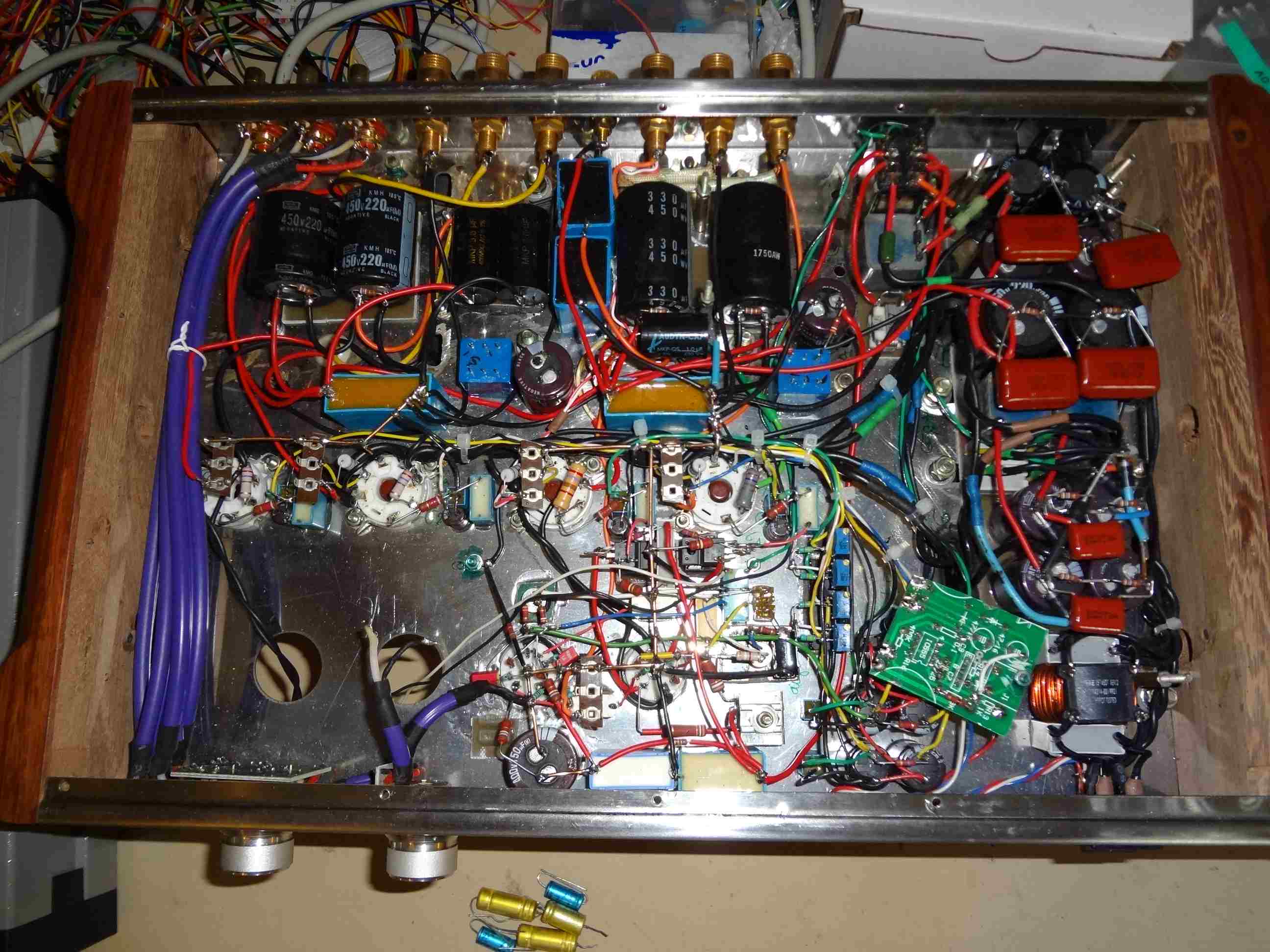

Au vu de ta photo ce n'est pas de ces transfos dont tu a parlé , si :?: :oops:
Au niveau câblage ===> beuuuurk le câble blindé :evil:

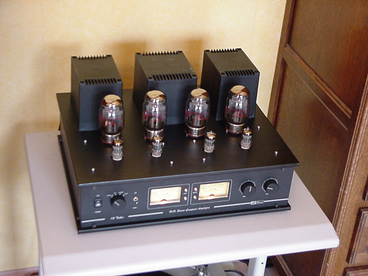

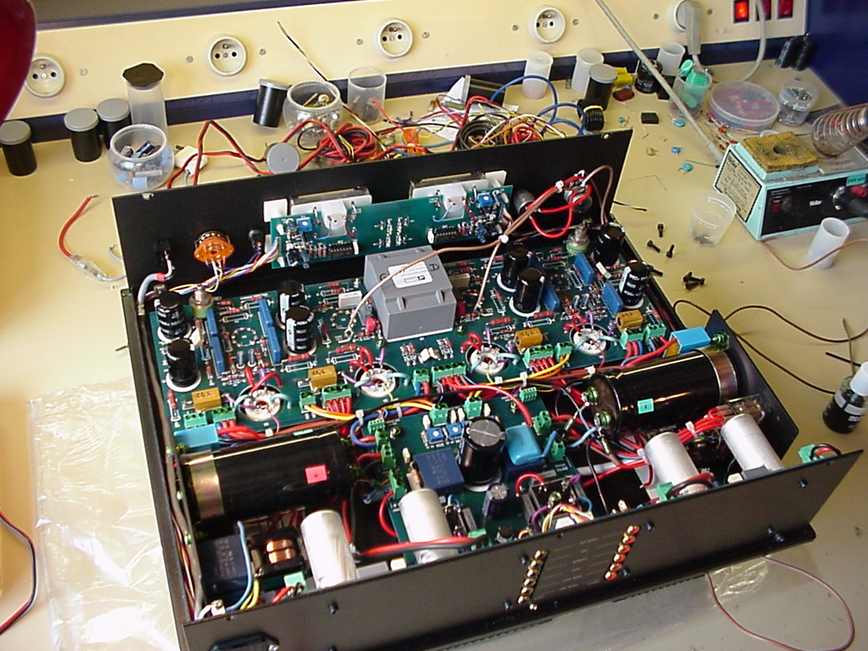

Non effectivement : j'ai 4 amplis à tubes à la maison :
- le Music Angel modifié selon le schéma joint.
- Un Comelec Williamson (ampli italien) très classique à KT88, mais avec des TS assez moyens (voir photo).
- 2 blocs Gaillard EL34 avec les AH26B.
- Un triphonique fait maison à 6L6 : push pour les graves, mono-tube classe A pour les médium-aigus.
