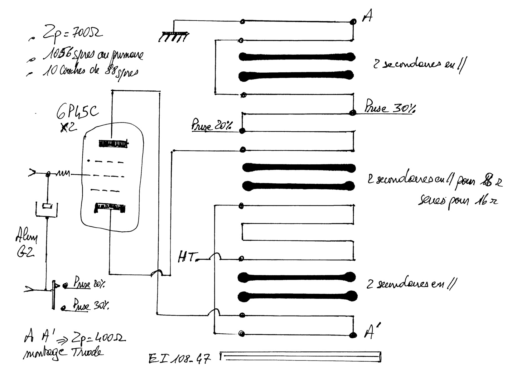

Après avoir testé la 6P36C et la cr de cathode pour un pt ampli guitare, me voilà de retour au projet initial : la EL519 ou la 6P45C russe.
J'avais commencé à tester cette lampe sur un transfo d'alim multiple reconverti (démontage des tôles pour lui coller un entrefer), maintenant il me faut faire un proto un peu + "définitif" :wink: avec un nouveau transfo et valider les conditions de travail et perfos obtenues avec le proto 1
J'ai récupérer 2 transfos SE de 300B fabrication Van Leeven concepteur des ampli Audiomatiere.
1 etait HS ; j'ai pu les démonter et récupérer les blocs de tôles et les carcasses.
Les circuits sont en EI108-47 soit une section de 15cm2 de quoi alimenter une paire de tubes
Voici le projet du transfo calculé par l'outil de Yves (encore bravo et merci tub18 ):
Zp de 700 Ohm au primaire, prise inter à 450 Ohm, 3,5H et 300ma au primaire. voir l'annexe
En gardant l'accès à chaque sorties des couches je peux tester différentes répartitions et taux de cr Anode/ecran en connectant l'alim flottante de l'écran. à 20 ou 30%
Que pensez vous de ce projet de transfo
N'y a t-il pas gourrence ?
Merci de votre aide
Yan
