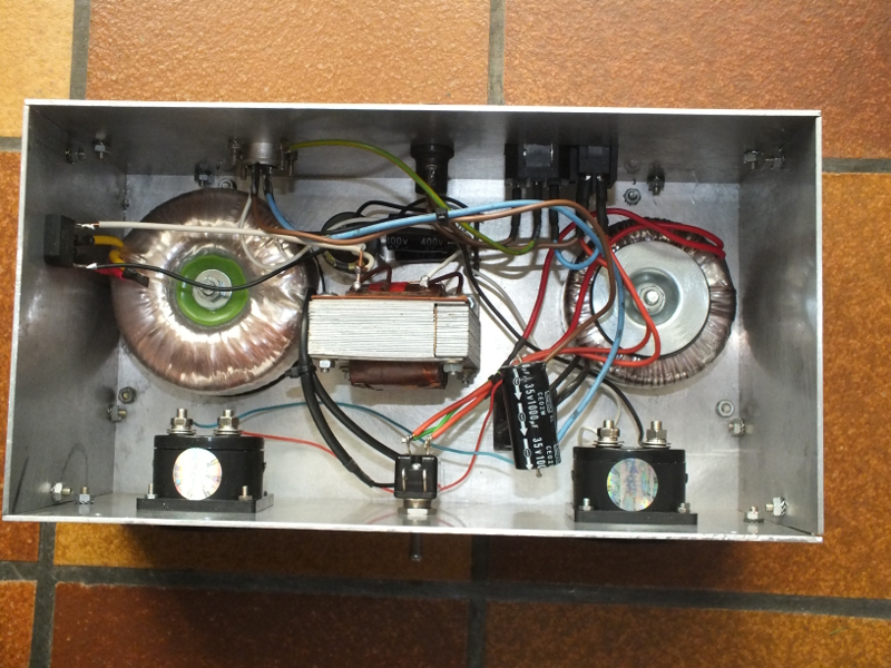

fred974 a écrit:
Qu'utilise tu comme connectique pour le transport de la ht.?
amphenol 4 broches

J'ai un doute en voyant ta self: tu n'as pas détolé pour laisser un entrefer?
modification réalisé

Par contre essaye de prendre des TS plus performants que le TU101. Par exemple, comme Diafan, les TS prévus pour les push ECL86.
voilà qui est fait :
