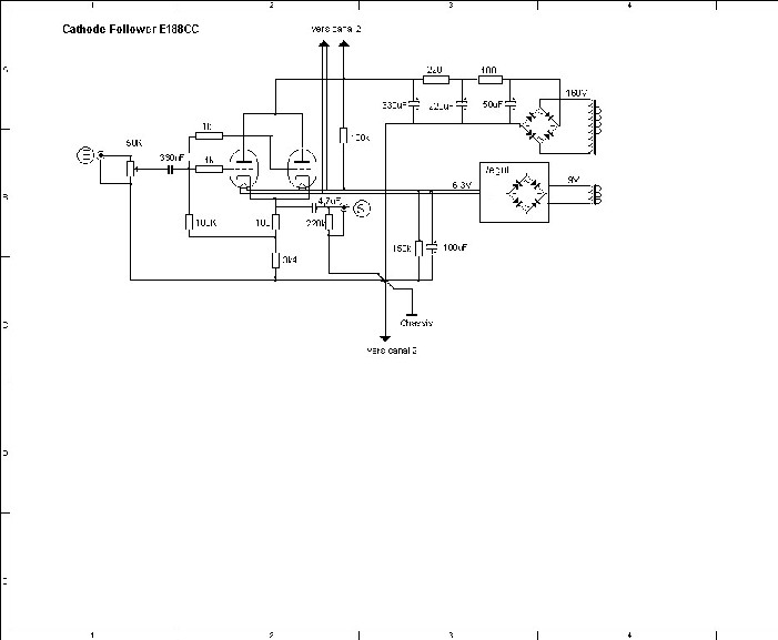

SNOB a écrit:
j'utilise un CF basé sur 2 ECC88 en parallèle. Il y a sûrement des distorsions mais ça sonne très bien, en tout cas mieux qu'une boite à sélecteur avec un pot en entrée.
Et puis, toute mes sources ne sont pas "modernes" :oops:
Bonne soirée à tous
voici le schéma

Merci Snob, même si ça n'est pas très lisible, au moins chez moi.
Qui nous explique en quoi la mise en // des 2 triodes est intéressante?
Diviser par 2 l'impedance de sortie?
bonne journée

bonjout Guy
bonne journée
oui
le schéma en plus net
