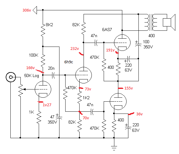

Hello Triode123,
Peux tu nous montrer un schéma annoté avec les tensions mesurées ? Quelques photos de ton montage vu de près (1024×768 pixels) seraient également bienvenues pour aider à comprendre plutôt que d'interpréter à l'aveuglette.
 Sujet du message: Re: Problème SEPP 6080
MessagePosté: Mer 12 Oct 2016, 14:29
Inscription: Mer 04 Mar 2015, 12:46
Messages: 59
Salut chanmix51, Voici le schéma avec les tensions, je n'ai pas pris de photo du montage car je fait les essais sur une vieille carcasse.
Pour le transfo de sortie j'utilise un torique alim 240v 30v, je ne connait pas sa puissance mais il fait 11cm de diamètre et 3,5cm de hauteur.
MessagePosté: Mer 12 Oct 2016, 15:03
Hello Triode123,
Oui oui une photo de l'implémentation quelque soit sa qualité est une bonne info :)
Déjà, d'après le relevé que tu as fait, on peut voir qu'il y a une coquille dans le déphaseur. Si aux bornes de la 1,2K il y a 3V alors U = R×I, I = 2,5mA. Cette intensité devrait également traverser la 82k mais il y a seulement 73V de chute de tension aux bornes de cette 82k soit 0,9mA. D'où viennent les 1,6mA en plus ? Dans la partie haute du déphaseur on a aux bornes de la 82k 306 - 232 = 74V soit 0,9mA également.
Question, est ce qu'il y a bien 3V de chute aux bornes de la 1,2k ?
Il y a 159V aux bornes du tube symétriseur, pour 0,9mA une 6N9S devrait avoir plutôt Vgk = -1,6V ce qui n'est pas possible avec Rk = 400 (Vgk = 0,36V). On a peut être du courant de grille liée à la mauvaise polarisation de la 6N9S dans cette partie du montage.
@Yves, je ne comprends pas plein de trucs mais au moins un des trucs m'étonne : pour fonctionner, le cathodyne doit être également chargé. Il l'est statiquement via les 82k mais les impédances d'entrées des étages suivant me semblent différentes : on a 470k en bas mais la 470k de grille du haut est bootstrapée donc l'impédance vaut au moins 10 fois ça. Ce qui fait une impédance dynamique de 70Kohms en bas et 82Kohms en haut. Me trompe-je ?

Je vais refaire les mesures aux bornes de le 1k2, par contre je ne comprends pas: pour 0,9mA une 6N9S devrait avoir plutôt Vgk = -1,6V ce qui n'est pas possible avec Rk = 400 (Vgk = 0,36V). On a peut être du courant de grille liée à la mauvaise polarisation de la 6N9S dans cette partie du montage.C'est quoi rk=400?
MessagePosté: Mer 12 Oct 2016, 16:22
Pardon, je voulais dire Rk = 1,2k :oops: Pour 0,9mA on devrait avoir Vgk = 1,1V et donc, d'après la DS de la 6N9S Vak = 120/130V. Ou alors, le tube est vraiment rincé, as tu essayé avec une autre 6N9S ?

J'ai 1v2 sur la 1k2, j'ai du me planter quand j'avais pris les mesures

Comme la souligné Chanmix , ce tube est plutôt fait pour travailler avec 2ma de courant
si on regarde les datasheet avec 1ma on est dans le côté "torturé" des courbes
c'est peut être juste cela ton soucis :oops: :oops:
le schéma de base a été calculé avec une 12AX7 et toi tu utilise un équivalent russe de 6SL7
c'est pas tout a fait les mêmes caractéristiques hein :oops: :oops: :mrgreen:

À ce débit, même si ce n'est pas optimal, on devrait obtenir du swing avec une 6SL7.

Oui mais si le tube est rinçé, tu te retrouve peut être avec sa dissymétrie , seul le scope nous le diras
N'empêche que le point de fonctionnement mérite d'être recalculer au regard du datasheet pour une polar de 1 V :oops: :oops:
