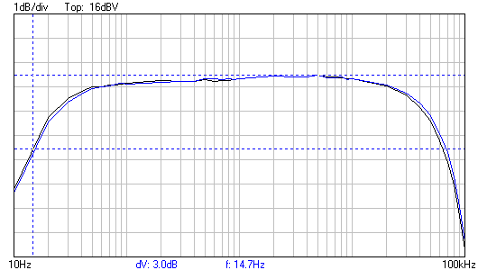

Messages: 9437
Au risque d'en choquer certain :oops: :oops: , le son des tubes est une légende urbaine
ce qu'on entends est avant tout sa pièce et ensuite ses HP , viens après le schéma :oops:
ou le plus significatif est le transfo de sortie puis l'alim , les tubes de sorties ne venant
a mon humble avis que loin derrière :oops: :oops: tub17
pour étayer mes propos, sur mon clone de cet ampli j'ai essayé plusieurs 6L6 dont
les titulaires des GA mais aussi des 6P3S au demeurant des tubes non identique mais
assez proche et bien à l'écoute et une fois le même point de fonctionnement finement
réglé je n'entends aucune différence audible tub17 tub17 :mrgreen:
Et au scope rien de visible non plus

Rien est moins sur Totof.
Si tu colles un tube X, dans un schéma optimisé pour un tube Y, et ben forcément avec un fonctionnement boiteux, ça va pas coller. Le SON va changer, d'un bel ampli optimisé à autre "chose".

Alors, perso je nuance tout de même, parce que ça dépend du domaine je pense. Je donne un exemple que je connais bien sur ces histoires de son de tube: le mien!
Donc là on ne parle pas de Hi-fi, je n'ai "que" le DPP d'EL84 qui fait mon bonheur, mais on parle guitare.
L'un des amplificateurs que je possède est capable d'être configuré avec plusieurs jeux de lampes de puissances (d'origine, et en interne). En gros, je peux avoir cinq configuration de la partie puissance. J'ai toujours pensé que ça ne changeait rien, mise à part la puissance disponible. Et bien ça a un impact monstrueux sur le son. Mais ce mode de fonctionnement est prévu à la base.
Donc, non les tubes ne sont pas censés avoir une influence en Hi-fi du fait de leur référence, l'ampli c'est juste un tuyau à énergie, mais en amplification guitare, où là il y a un gros contenu harmonique, ça joue plus que ce que l'on pense, même si ça me troue le popotin de l'avouer, et que je n'y croyais pas...
