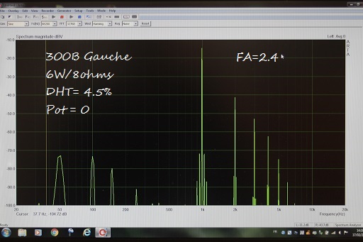

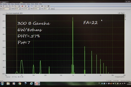

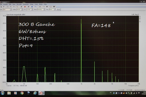

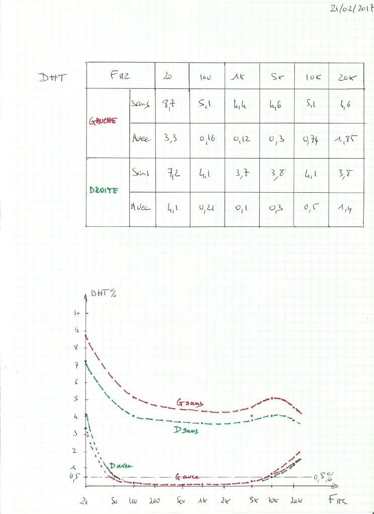

voila enfin quelques mesures sur cet ampli , qui à l'écoute se révéle toujours supérieur au PP KT66 décrit plus haut ; plus "aéré" , plus "piqué" pour reprendre un terme de photo , bref malgré des DHT faibles subsiste toujours un écart facilement appréciable
Spectres de distorsion sur la voie gauche pour différents niveaux de correction, qui améliore aussi le rapport S/B , voir le résidu de modulation 50 et 100 Hz autour du 1KHz , et dégradé quasi parfait selon les canons "audiophiles":
Synthése des mesures de DHT dans la bande :

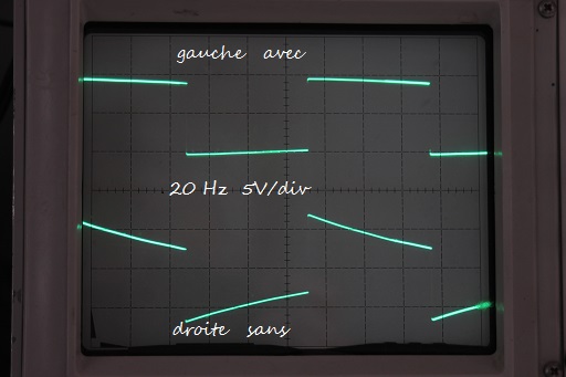

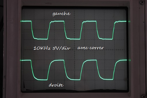

Enfin signaux carrés :
prochain projet : étendre la bande passante du driver pour faciliter la correction C1/C2 , et élargir celle de la correction

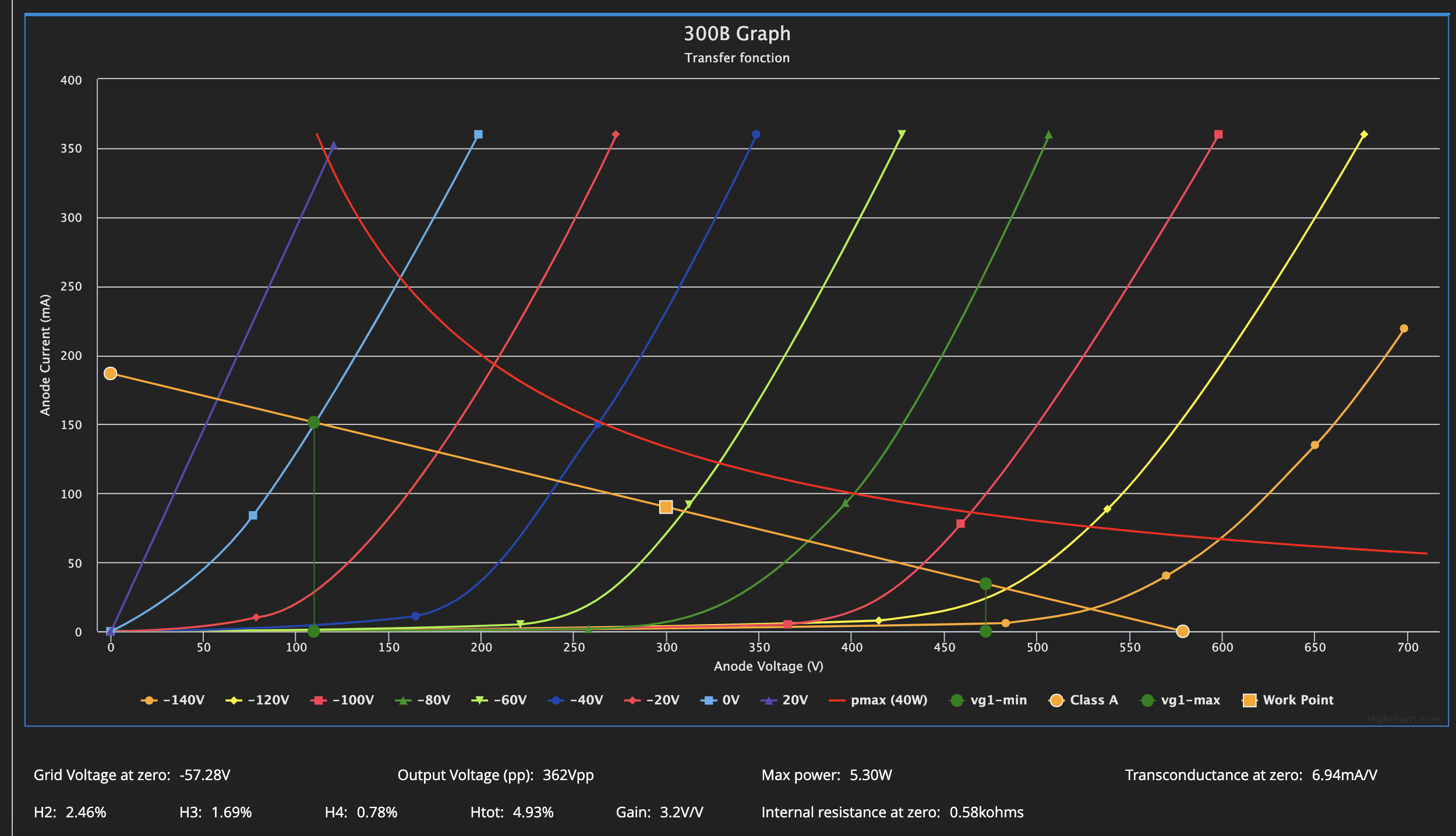

Vu la charge des transfos (je vais quand même les mesurer), je voyais donc la 300B avec 300v de plaque, polarisation vers 90ma swing de 115v/120v, grille vers -60v. Ce qui me donnerais en théorie : une P max de 5,3W et un Gain de 3.2v/V
EN PJ mon tracés.
Donc 2 questions :
- sur le schéma de Gérard, en plus des ECC83, quel triode est utilisée ? est-ce un CF ? Après je peux utiliser n'importe quel autre triode en stock, avec le bon calcul, vu que, si c'est un CF il n'a pas d'influence sur le gain, mais uniquement sur l'impédance si je ne me trompe pas.
- ne connaissant pas la 300B, est-ce que cette configuration vous semble bien ?

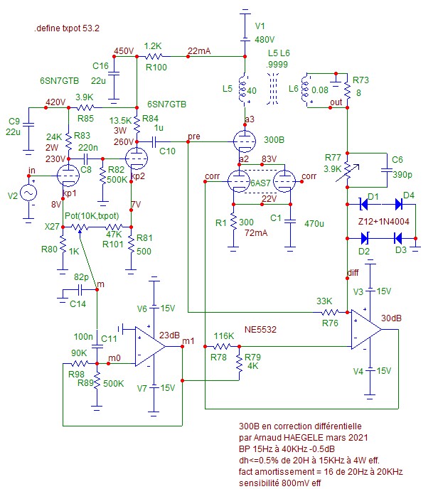

Avec tes tubes et tes connaissances regarde sur le site de René le post 300B sous CDiff de Arnaud
Son schéma
Plein d'idée :mrgreen: tub18 tub18

J'ai vu le 300B à cdiff
Là j'avais envie de faire un un truc plus simple... Trop de tube et de composants dans le 300B d'Arnaud
Pour ce qui est de la cdiff j'attends mes AD8599 et les adaptateurs SOC/dip8 de chez Audiophonics. Je suis sur un autres ptis projets rigolos (hybrides avec cdiff AOP), il faut que j'avance dessus et j'ouvre un fil

Bonjour Nicolas ,
Pour répondre à ta premiére question , le tube qui charge l'ECC83 est une EC86 , en montage µfollower, qui peut étre remplacé par bien d'autres : c'est la pente qui importe pour une impédance de sortie la plus faible , ECC88 par ex , ou mieux DN2540 plus simple à mettre en œuvre mais fragile ...
Quant au débat SE versus PP , pour moi il est tranché avec la configuration µfollower de puissance , un mix des deux qui fait presque oublier le transfo
6 * 300B , bien sur , faut pas les laisser dormir
Bon courage
