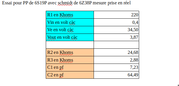

J'ai ensuite mesuré pour Vin égale à 0.40 volts càc pour avoir les
mêmes valeurs que sous LTSpice histoire de confondre la simulation
à la réalité et j'obtiens des valeurs de Ve et Vout un peu plus importante :wink:

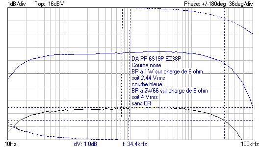

j'ai ensuite regardé la bande passante sans CR à 1 W et 2.66 W pour une charge
fictive de 6 ohm

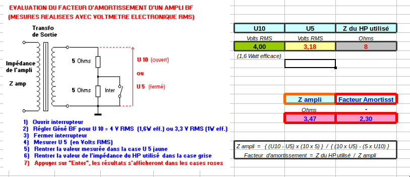

Et pour finir une mesure du facteur d'amortissement à 1.6 W soit 4 Vrms
pour 10 et 5 ohm

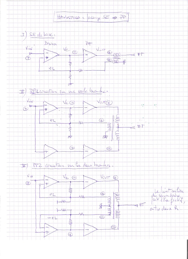

Ok pour ces mesures , je pense que c'est plutôt 3.87 Veff au secondaire soit 11Vcàc , mais tu as du faire la correction pour le calcul des résistances
pour la BP on peut partir comme ça , je me suis par contre interrogé depuis sur le passage du SE au PP , et je crains que ça ne soit pas aussi simple qu'imaginé initialement
un déphaseur n'est pas un ampli diff , et quels que soient les croisements que l'on puisse faire par la suite , on ne va pas retomber "sur nos pattes"
il va sans doute falloir dédoubler le schmitt , et doter au moins une branche , voire les deux , d'accés différentiels pour réinjecter le signal d'erreur
je vais t'envoyer un crobar de la façon dont j'imagine la chose , tu pourras toujours essayer la solution initiale , mais ??????
Bonjour Gerard
Non non :oops: :oops: , c'est bien 3.87 Volts càc,pour 0.40 càc en entrée
Je vérifie ce soir mais mon PP ne fait que 6 W le vent dans le dos :oops:
Le déphaseur pousse fort au démarrage puis les 6S19P consomme :oops:

Pour Christophe , premières suggestions jetées sur le papier , en schémas de principe , dont je ne suis pas du tout sur du résultat
les signes + et - sont relatifs à la phase du signal d'entrée Vin , après il va falloir charcuter Schmitt pour voir comment l'adapter à ça
le point milieu du secondaire sur la derniére proposition peut étre virtuel , entre deux résistances de valeur 10 à 20 fois la charge , mais fera perdre un facteur 2 sur la tension càc appliquée à l'additionneur

J'ai bien lu ton dernier message , le point 2 me plaît et si je comprend bien ta vision des chose est que le signal en sortie de transfo
doit être en phase avec le signal d'entrée , hors il me semblait avoir lu le contraire dans tes 5 pages de memo , peux tu confirmer
ou infirmer ce point SVP :oops: tub13
J'ai fait une vérif de mon schéma et le point 2 correspond aux derniers essais de simulation sous LTSpice que je n'ai pas
encore publié mais qui m'ont laissé les meilleurs "retours de simul" à force de jouer entre "en phase" et "déphasé"
J'y réfléchis aussi pendant la piscine mais on en reparle ce soir hein , si tu confirme l'histoire des signau en phase
en entrée et en sortie de TRS , je publierai mon schéma de travail actuel :wink: :wink: tub18
A plus tard
 Sujet du message: Re: PP de 6S19P "Hawksfordisé"
MessagePosté: Mer 04 Jan 2017, 19:14
Messages: 744
Bonsoir Christophe ,
oui , je confirme , Vin et Vout sont bien en phase : le driver est inverseur , le Pa aussi ( transfo compris) , donc entrée et sortie sont en phase
vu d'un autre angle , le transfo , qui n'apparaissait pas dans le mémo , n'est pas inverseur
Autre suggestion imaginée depuis pour le cas 2 : on pourrait peut étre garder le schmitt tel quel , à condition d'insérer un inverseur sur "er" avant de l'appliquer sur l'autre entrée du déphaseur : TBC ( to be confirmed)

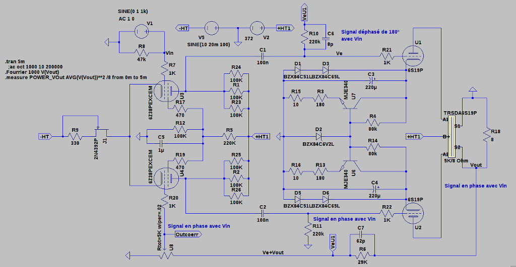

J'ai mis à jour mon schéma en page 1 et je le remet ici pour ceux qui n'ont pas envie d'aller lire depuis le début
Par contre je visualise mal le point d'injection avec cette histoire de phase sur l'entrée non-inverseuse du déphaseur
comprendre je ne suis pas sûr que ce schéma soit fonctionnel :oops: :oops: tub13
Par contre l'idée du point milieu fictif sur le secondaire serait une bonne idée mais comment réinjecter le
signal d'erreur côté inverseur du déphaseur sans rajouter de tube , là j'ai pas d'idée si ce n'est de connecter
ce signal sur la grille mais :oops: :oops: :?: :oops: :oops:
Est ce possible simplement :oops: :oops: :?: :oops: :oops:

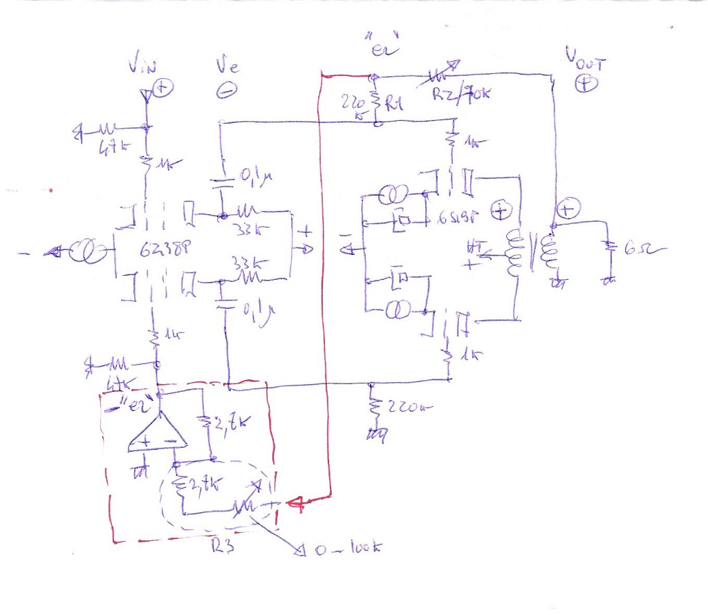

mais je vais me faire violence , ne serait ce que pour valider le principe : un OPA inverseur de gain unité inséré entre le curseur du potar et l'autre entrée du schmitt , ça devrait aussi marcher : pas de PB de niveau , Schmitt inchangé , on verra plus tard pour une éventuelle solution tout tube et correction symétrisée
Christophe , je t'envoie un schéma "épuré" ce matin avec indication des phases , on va bien finir par converger
MessagePosté: Jeu 05 Jan 2017, 11:27
Messages: 744
Voila ce que je te propose , à moins que tu n'ais un transfo correspondant à ce que suggére Guy , ce qui serait encore plus simple
je ne m'y retrouve toujours pas dans tes tensions , je pense que Vout c'est plutôt 11Vcàc/6ohms , soit 2.6W , d'où R2= 70K ,là c'est à toi de voir
cette fois , du fait de l'AOP , le potar de réglage de correction doit aller dans le sens augmentation au dela de 2.7 k pour réduire le gain de l'AOP en deça de 1
Croisons les doigts !
